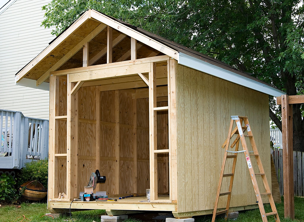

Спасибо, что приняли участие в беседе, Бобровский и Старший. Хочу дополнительно задать вопросы. Немного отвлекусь тогда, пожалуй, от продукции Завода Сибмаш, так как более привлекательным по цене мне кажется строительство хозблока своими руками. Нашел мастера, которого можно привлечь к работе. Пообещал собрать строение за неделю с моей помощью, и за работу просит не так много, 30 тысяч рублей. Не знаю, наверное, соглашусь, но хочу предварительно уточнить несколько моментов. Сарай в районе 20 квадратов. Если строить по каркасной технологии, то чем обшивать внутри и снаружи, как именно красить или защищать материал, чтобы прослужил дольше, какой утеплитель использовать, чем покрыть крышу для снижения стоимости? Попросили меня указать назначение и требования. В общем, мне не нужно там супер крутое что-то. Нужен долговечный сарай, обычный, для хозяйственных нужд - верстак поставлю для мелких работ, чтобы мастерить там поскольку-поскольку нужное для своего же использования, велик поремонтировать, собрать ящик, сварить каркас под прицеп. Такое, в общем. Ну, и хранить все в сухом - инструмент, инвентарь, то, что дома не помещается)) Желательно, конечно, пусть не до жилого состояния сооружение догнать, но до той степени утеплить, чтобы в течении часа можно было зимой отопить. Какое отопление придумать, не знаю. Может, даже электрическое. Не считаю, что будет очень дорого, если буду нагревать мастерскую на пару дней в неделю зимой. Можно, наверное, конвекторы поставить, да?

Ну, нормальный такой сарай по размерам, как гараж прямо. Нормальная площадь, в общем-то)) Так, ответы на вопросы есть. Обшивать внутри и снаружи OSB или фанерой. Я в последнее время часть с ОСП работаю, мне почему-то удобнее, да и негатива никакого не вижу. Защищать как? Ну, в первую очередь, нужно от влаги защитить, правильно установить утеплитель, соблюсти технологию пирога, чтобы внутри плесень по каркасу не пошла. Сам каркас антисептиками вскрыть. Снаружи что планируется, какой-то сайдинг, небось, или от сэндвич технологии все же хотите остатки какие-то, типа обшить сарай профнастилом?:-) Можно, в целях экономии, доской обшить, да и вообще, вариантов с деревом много, только потом же лачить или красить нужно будет. А где один раз, там и второй, и третий, в зависимости от выбранных ЛКМ. Крыша... какая угодно. Можно мягкую кровлю заказать, если соответствует констуркции крыши, нагрузкам, бюджету, собственным умениям по укладке. Можно вообще сделать кровельные утепленные панели, закатать праймером и закатать поверх технониколем, бикроэластом. Для усиления швов пройти накладками деревянными на гвоздь. Получится, как в старые добрые. Только не скатите все это дело до дешевого рубероида, иначе похороните всю конструкцию. Кстати, можно и ондулином, можно и металлочерепицей. С двускаткой на простом сарае очень просто выполнять кровельные работы профнастилом. Самостоятельно запросто справитесь, тем более, если закажете заводскую порезку, то можно серьезно минимизировать количество швов.
