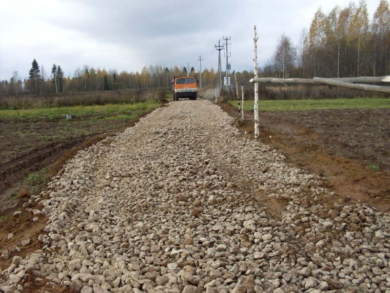

Лучшая временная дорога - это хорошо укатанная грунтовка с засыпкой. Дешевле всего, буквально за пару дней можно сделать, если есть погрузчик или бульдозер, пара грузовиков. В общем, на состояние покрытия нужно посмотреть, да и на требования ваши. То, что будет там передвигаться тяжелая техника, и так понятно, но какая?
Можно бросить бетонные плиты, что тоже достаточно практично. Дорожные плиты б/у, их не так проблематично достать. Потом можно и с собой забрать на новый участок.
В общем, конкретизировать надо немного. А если нет, и нужно быстро и срочно, просто засыпаете строительным мусором и укатываете. Только битый кирпич, гравий... вот такое надо, а не бетон с арматурой торчащей. Причины, думаю, понятны))

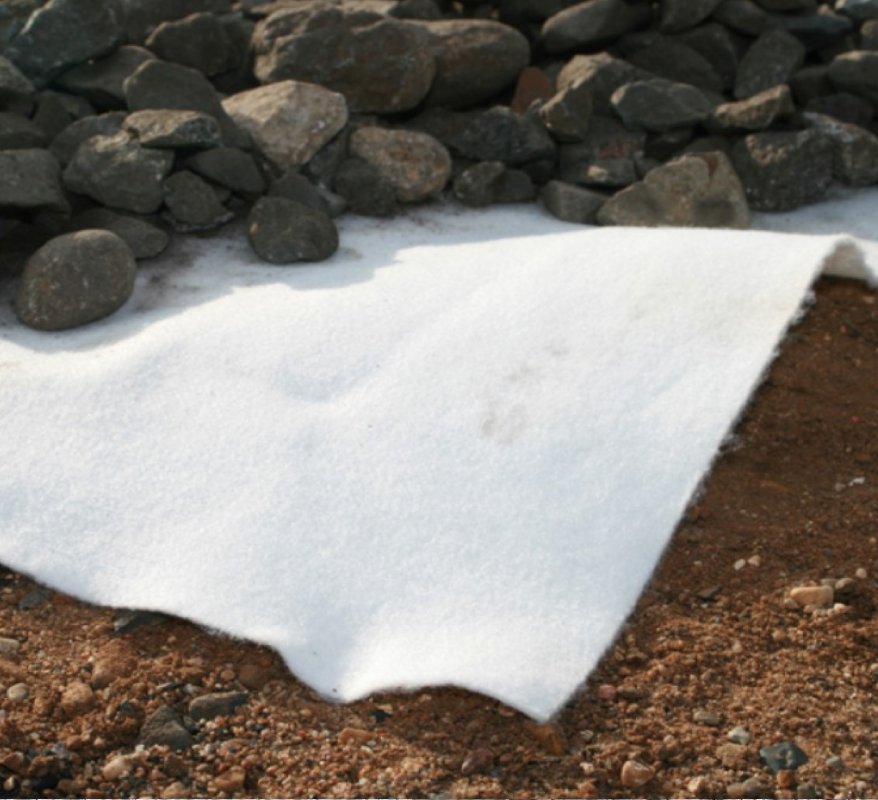

Феликс, не Дормит, а Дорнит))
Дорнит - геотекстиль, а если правильнее сказать, одна из разновидностей геотекстиля, который производится из полипропилена, по-моему. Но может участвовать и другой материал в изготовлении.
Используется во многих сферах для разделения слоев. Знаю точно, что в дорожном строительстве применим, в укреплении склонов и откосов, когда делают дренаж, и даже в зеленых кровлях.
Нормальный материал, без которого, на самом деле, можно прожить, но с ним многие работы становятся проще. А также стоит указать на то, что подушки для дорог, фундаментов, откосов берегов получаются чуть экономнее, так как слои не смешиваются.

Не знаю)) Смотря же, с какой интенсивностью ездить.
Мы как-то под посевные насыпь делали. Все хорошо, пока самосвалы взад-вперед катались. А когда там пошли гусенички, то все как-то уж не очень стало. И вообще, расчет дороги тоже был на небольшой период времени, недели на 3, но убилась она конкретно в течении 10 дней, просто вся засыпка вдавилась и все, каша получилась, как и вы говорите.
Поэтому не угадали. Хотя, это было лет и лет назад, и сейчас мы уже умнее, но опыт все-таки остался такой.

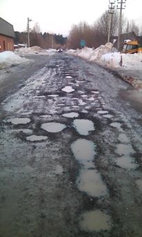

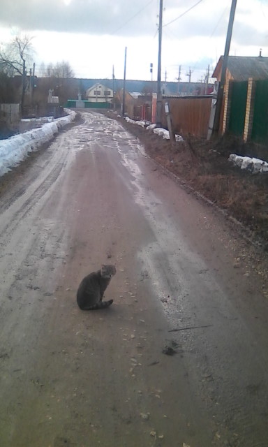

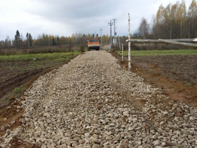

Вот во что превращается такая «временная дорога» в межсезонье. Летом прошлого года точно так же сделали засыпку. За муниципальный счёт естественно.
Фото сделано в Пермском крае две недели назад. Уж лучше либо сразу асфальтировать по технологии, либо по старинке ездить по грунту. Простая грунтовка - фото с котом.
Шуруп, забитый в стену молотком, держится лучше, нежели гвоздь, закрученный отвёрткой. СНиП II.25.80 ;)

Это еще по-божески)) Грузовикам вообще не помеха, правда, не представляю, через сколько времени они ее разобьют в пух и прах.

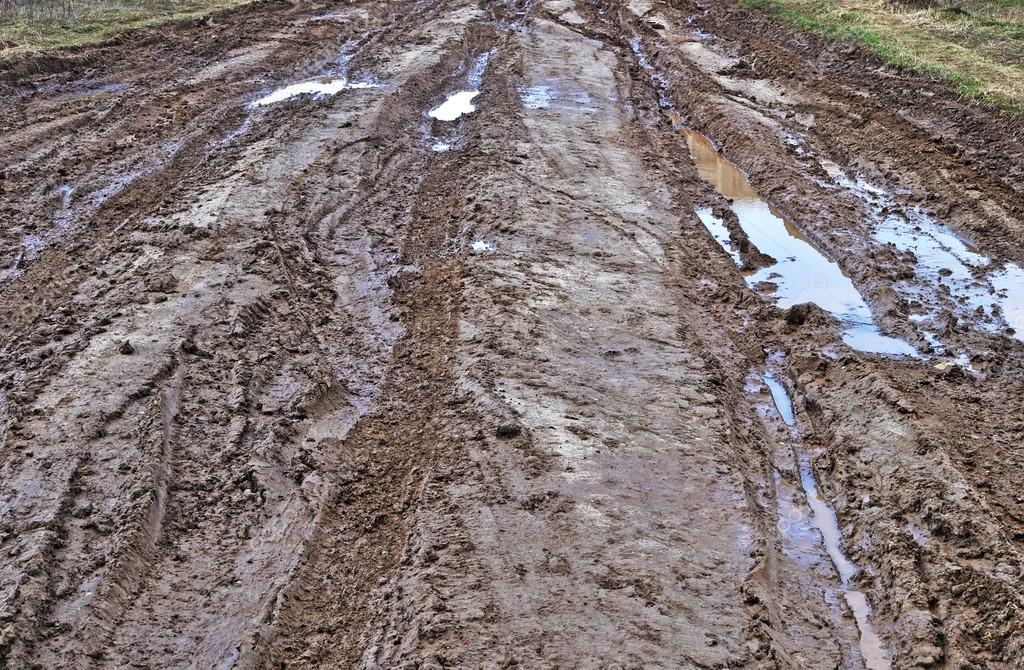

Но если бы у нас ситуация была хотя бы такая, то вопросов ноль. Но она несколько хуже, сказал бы даже, что очень многократно хуже. Поэтому уже нашли очень большое количество строймусора и приготовились в межсезонье праздничное глотать пыль))
грунтовка после дождя
Не нашел более подходящей картинки, но вот эта практически полностью отражает то, что есть.
Хотя, в таком убогом состоянии ее видели как раз после схода снега. Потом она более-менее нормальная в сухую погоду. Я очень надеюсь, что это весенняя вода сделала ее такой. Сейчас земля уж напиталась, и у меня очень большие надежды, что дождевая будет уходить, а не превращать в такое болото нашу дорогу. Но засыпать все равно будем, рисковать неохота.

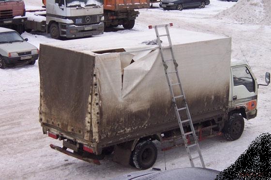

Но больше заинтересовали не дороги, ткани и спецодежда, а тентованная ткань - полог, как называют. Обшивали несколько своих машин, неправильно, видимо, выбрали по плотности или люверсы не там забили, и порвалась вся через пару месяцев. А мог мороз повлиять, еще какие внешние факторы? По идее, если не забыл, то около 300-400 г/кв.м по плотности брали тенты, армированные или нет, не скажу точно. Сами накрывали машины, по размерам все сошлось. Разошлась ткань как раз по стойкам, по каркасу кузова, где самое наибольшее натяжение. И получилось что-то подобное. Боюсь ремонтировать, так как можно вложиться, а потом заново порвется через месяц-два. Ремонтировать? Новые тенты брать? Что скажете?

Николаев111, а вот по вашему вопросу, насколько знаю, вы сами, скорее всего, допустили ошибку. Я в плане строительных вопросов не советчик, но на грузовой транспорт и сам устанавливал тенты, даже на свою старую Газельку много лет назад. Вы, кажется, взяли дешевый, тонкий и не армированный тент. Там ПВХ волокно должно быть и на машины тент практически в 2 раза больше плотность. Проверьте этот момент.
Как ремонтировать, да и стоит ли это делать, я пас, не знаю.

Феликс писал(а):Источник цитаты на грузовой транспорт и сам устанавливал тенты
А лучше всего изотермический фургон на грузовом шасси или цельнометаллическая Газель или аналогичный инофургон. В своё время тоже сперва купили тенотованную Газель, так то тент порвётся, то пацаны разрежут с целью наживы. В общем, поменяли на цельнометаллическую и горя не знали, пока водитель-придурок в Мерседес сзади не въехал.
