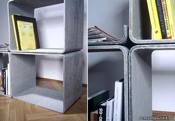

Нормально все будет смотреться. Вот вам декорная часть из ЖБИ, бетонные полки и все прочее... все в прямом и открытом доступе в Интернете, найти очень просто.
стеллаж из бетона
полки из бетона

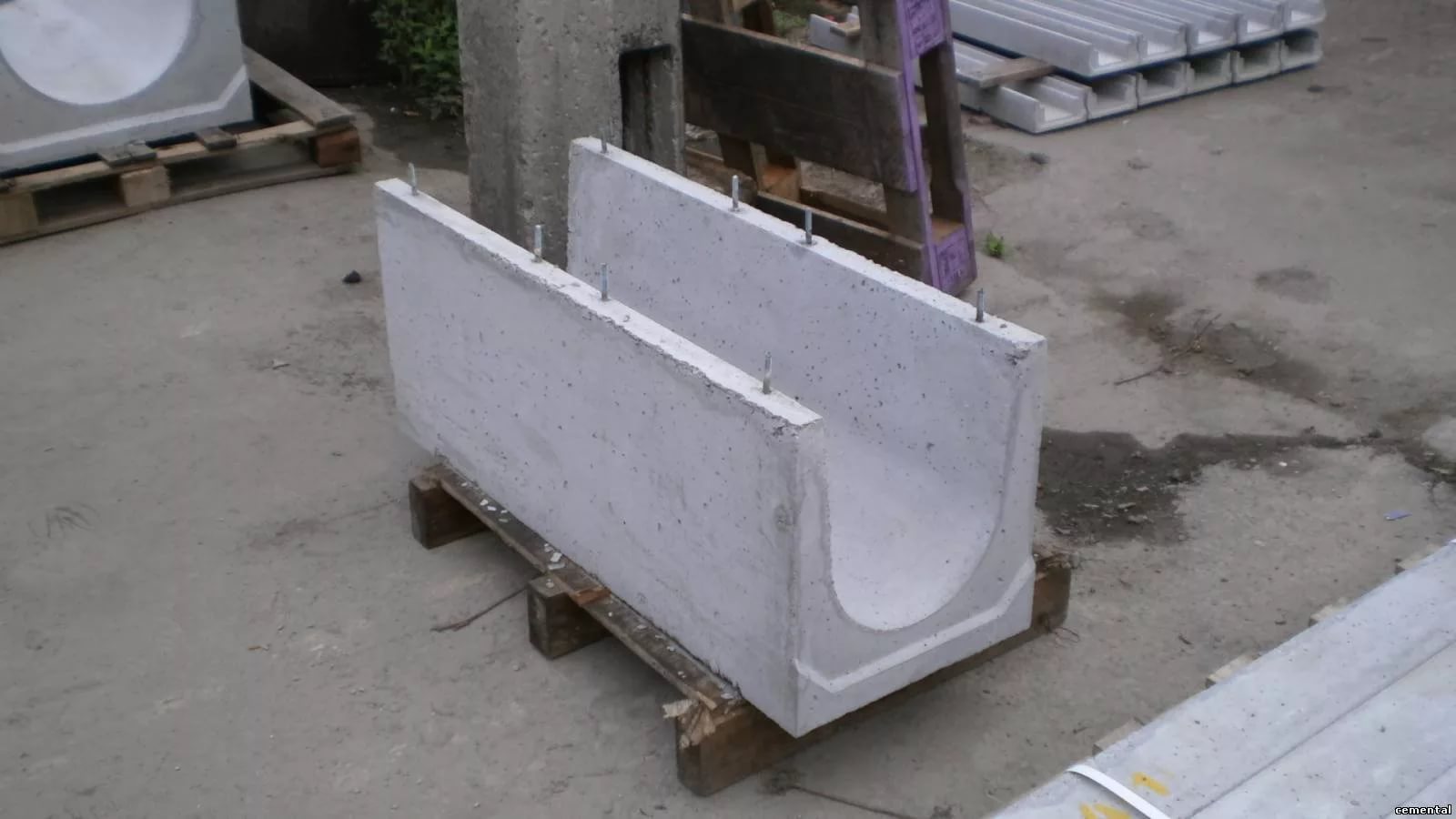

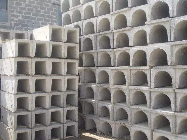

А что по складу и лоткам, то, думаю, что все тоже без проблем. Но крепить все же стоит. Знаете, когда приходит лень матушка, начинается развлекуха с погрузчиками):-) И тогда полки получают свое... а не закрепленные падают. А тут, простите, не кусок алюминиевого профиля, а кусок бетона, и немалый.
лотки ЖБИ на складе
Верите, вполне себе представляю, если правильно развернуть и установить лотки ЖБИ, то вполне нормально получится.
По готовности ожидаем фото):-) Это уже к темосоздателю.

О, вот точно как на последнем фото, только на бок все лотки ЖБИ хотим поставить. Уже попробовали в 3 этажа, что могли своими силами сделать, результат получается неплохой. Короче, открываем новую эру бетонной складской мебели. А что делать?:-)

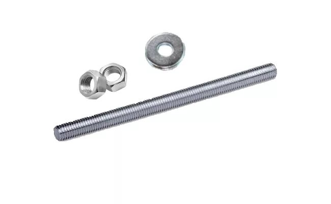

Для соединения лотков ЖБИ между собой тоже нужны пластины, а также сквозное крепление для бетона, желательно, болтовое или сварное. Но лучше шпильки и по паре гаек с каждой стороны.
крепление, шпилька и гайки

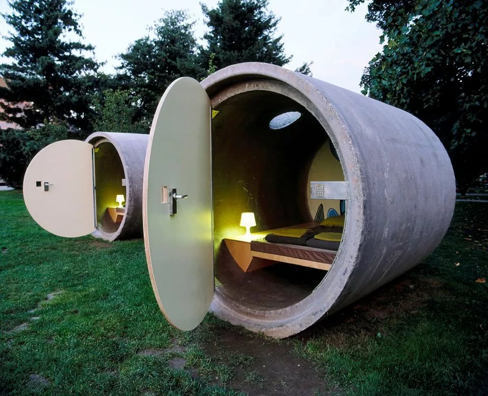

жилье из ЖБИ трубы
Жилье из ЖБИ трубы. Не помню, когда увидел впервые, но давно уже. Не знаю, где и кем такие сооружения могут использоваться, но предполагаю, что на какой-то турбазе. А почему нет? Нужно вещи сложить и переночевать, ведь весь день в доме сидеть не будешь. А тут такая надежная конструкция, да еще и оригинальная))

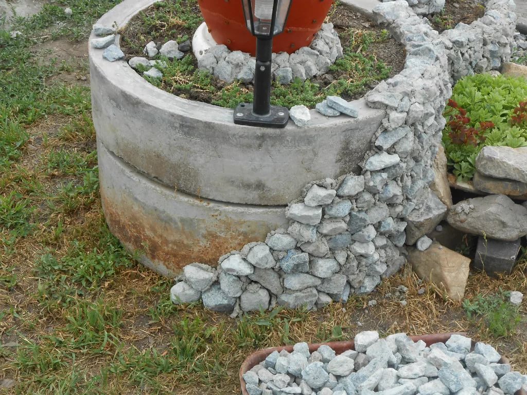

клумба из ЖБИ колец
А вот такое изделие видел как раз у заказчика. И себе потом на даче построил. Это клумба из ЖБИ колец. Можно выше, можно ниже. Все преимущества поднятого или высокого огорода. Растения никогда не загниют, почва теплая, не выветривается и так далее. Отделка возможна на собственное усмотрение, хоть просто покрась, хоть камнем обкладывай!

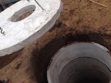

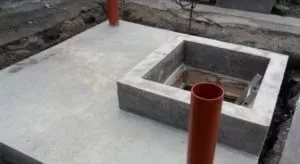

септик из ЖБИ
Ну, не сказать, что септик из ЖБИ кого-то сегодня сильно удивляет. Просто напомню, что и такое возможно, а также подскажу тем, кто этого не знает. Недорогая альтернатива дорогостоящим и недолговечным пластмассовым емкостям...

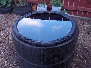

бассейн или купель ЖБИ
Кажется, вот совсем недавно на форуме обсуждался бассейн из железобетонных колец. Там тема была расписана совсем недавно, и, кстати, нашел, что почитать, что новенькое для себя узнать.
А вообще, такое водное сооружение может быть действительно недорогим. Окунашка-купель около бани, на даче для помыться и охладиться вариант дешевый, просто из кольца и поддона. А если нужно подороже, то ищите на форуме инструкцию, ориентируйтесь на фотографии, приступайте к строительству. С удовольствием посмотрел бы на большее количество вариантов строительства бассейнов из ЖБИ!:-)

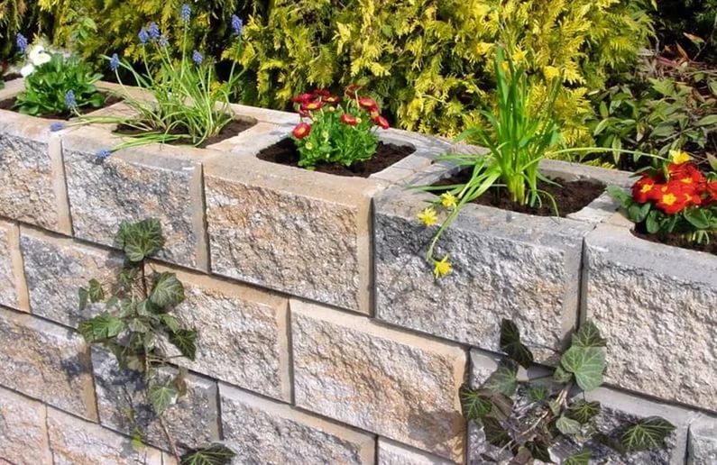

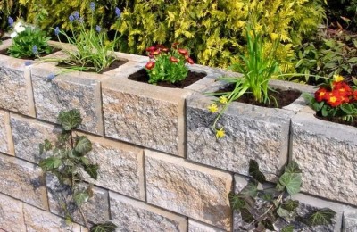

цветочные контейнеры ЖБИ
Можно делать цветочные контейнеры ЖБИ, клумбы, подпорные стенки. Тут, на картинке, правда, декоративный бетон, но и из блоков можно нарезать. Или уйти в сторону от темы - взять шлакоблок, что очень дешево, а смотрится неплохо.
