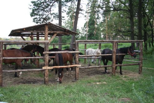

Не зная размеров и бюджета, не получится ничего посчитать. Но мне пришла в голову идея, которая может подойти. Знаете, что такое ЛСТК? Можно очень серьезно удешевить конструкцию за счет использования профиля, металлоконструкции в целом, недорогого накрытия. Как раз получится хорошая пристройка. Если бы хотя бы видеть ту ферму, которая сейчас, какой там план стройки, можно было бы предложить что-то конкретнее. В общем, как складские помещения стоятся, полукруглые такие от земли. Там вам утепление не нужно, большая высота тоже. Можно сделать сферой, а можно и ровную конструкцию с открытым низом, чтобы хорошо проветривалась.
Дело в том, что очень много разных крытых ферм видел. Летники для коров вообще есть упрощенные. Типа загон, а посередине стойки с двумя шиферинами в каждую сторону от основания. Не знаю, как правильно даже обозвать такую конструкцию, но вот через поиск в Яндексе нашел подобное что-то.
крытый загон для скота
Тут, правда, коныки, но не суть важно, правильно?
Есть куда скотине от дождя спрятаться, есть куда им корыта те же под корма поставить, да и воду провести туда же. Нормальное решение, в принципе, и даже дешевле ЛСТК раза в 2-3 будет, а то и больше. Такой загон можно на голой земле построить из б/у материалов. Если дадите больше данных по запросу, постараюсь помочь.

Я вот смотрю на предложения компании Стальные Конструкции в Тюмени, а на картинках вижу много разных ограждений, но они как-то из нержавейки или хромированные. И вот вопрос как раз по этому поводу автору: почему решили именно здесь отписаться? Загон для скота будете таким же делать? Ну, тогда очень дорого выйдет!:-)
Хочу согласиться с мнением и другого автора, который уже отвечает на вопрос. Такие загоны строили еще в детстве, у бабушки в деревне. Быстро, надежно, дешево. Несколько бревен на основание, крыша, внизу кормушка. Ограждение из сухого дерева тоже.
Если более кардинально подойти, то есть много примеров, но вот точно так же хочу попросить предоставить какие-то данные, на что вообще расчет идет. А то тут проекты, вы же сами понимаете, от своими руками из подручных материалов, и до тыщ мильйонов))

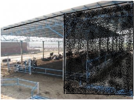

Смотрите, я не нашел в Сети нужный мне проект. И нету сейчас на ноутбуке программы, где можно было бы нарисовать нормально то, что требуется. Но нашел кое-какую картинку и очень коряво ее подправил. Вот она))
летний загон на ферме
Хотим сделать что-то подобное. Есть ферма, а от нее хотим типа такого летнего загона сделать, просто козырек, примыкающий к ферме, ну типа веранда, что ли... даже не знаю, как объяснить. Вот для этого хотим использовать ЖБИ и металлоконструкции. На картинке ну как бы ферма справа, а козырек этот слева. Крытый загон для скотины получается. Почему так? Да просто чтобы и тень была, и дождем не мочило. Ну, крыша нужна даже летом, согласитесь.
Вот тот загон, который представили выше, мог бы быть чем-то подходящим, но почему-то он мне кажется не практичным, хотя я в деле строительства ферм вообще не специалист, как вы заметили))
Хочу попросить подсказать именно по такому примеру летнего загона на ферме, как я показал. То есть, наверное, правильно будет привязаться к основной постройке, сделать навес и все. Если нет, то скажите, почему.

Подобные козырьки нужно устанавливать очень разумно. Я вам скажу так - не всегда получается установить козырек по ходу движения солнца или чтобы он с восточной стороны прикрывал. Если ферма построена выходом на другую сторону, то все солнце будет под козырьком как раз. Понимаете, о чем я говорю?
Если же будете делать предложенный вариант, то такой козырек можно установить посредине загона, и тень, по какой бы траектории по отношению к нему не шло солнце, всегда будет. Да, она будет перемещаться, но все-таки.
Плюс сложно иногда примыкание правильное создать отдельно строящегося козырька к готовой крыше. Скорее всего, будете просто выше делать или ниже, а не единую крышу, и тогда в случае дождя вся вода будет под фермой. А если там тень, то всегда будет грязь. Вот вам минусы, которые очень даже вероятны.

Об этом мы и не подумали. Обязательно обсужу с заказчиком, как он вообще смотрит на такое размещение и конструкцию, и тогда можно будет продолжить разговор. Мне, в принципе, все понятно, и даже проще будет строить такой навес. Тем более, подобное уже делали... Поэтому обсудим, и если вариант подходит, можно будет вернуться к разговору. Тогда уже больше по расчетам по стальным конструкциям, количеству материала и сборке будет нужна информация.
