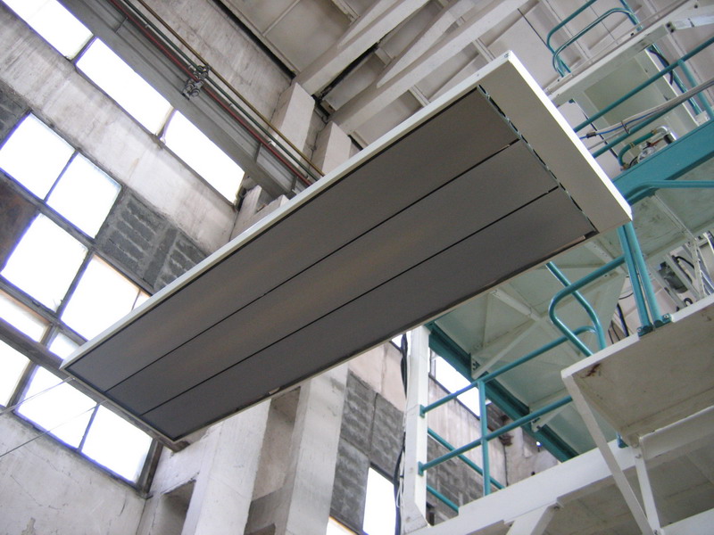

Теплый пол на ферме, на ферме крупного рогатого скота? Нет, не думаю. Теплый пол - система, которая закладывается в пол! В стяжку. А на фермах стяжка, сам пол, основание, называйте как хотите - это временно. Особенно на ферме крупного рогатого скота. Есть бетон, есть постоянное увлажнение, большие нагрузки (вес и движение животных), есть постоянная смена температуры. Соответственно, если имеет факт систематического обновления основания, пусть даже раз в 10 лет, то вполне реально, что также часто придется менять теплый пол, или он будет вылетать частями.
Пол разбивается, система размыкается, не работает, и все. Убытки будут колоссальными, хотя стоит отметить, что и особенного эффекта такое отопление не принесет. Закладывать его дома в стяжку стартовую, типа 2,5-3 см еще можно. Но теплый пол на ферме, ну, это минимум 5 см. Прогреть такой слой бетона в условиях, скажем, достаточно холодной зимы - нереально. Потери будут просто огромными, я вам даю гарантию. Нет контура, нет утепления общего строения в большинстве случаев, тепло будет просто на ветер, как и деньги на ветер.
Отопление фермы - инфракрасное отопление. Если переживаете от мелких животных, для них обычно строится довольно маленький отсек, а после зимы телята переводятся уже в другой отсек, побольше, который и отапливать не нужно. Вообще, правильное решение - деревянный помост. Под ним не нужно никакого теплого пола, а должен быть воздушный карман!! А вот сверху установки инфракрасного отопления. Как раз будет прогреваться помост, и тепло будет идти к телятам. Теплый пол выбросьте из головы. Не нужно это!
инфракрасное отопление ферма

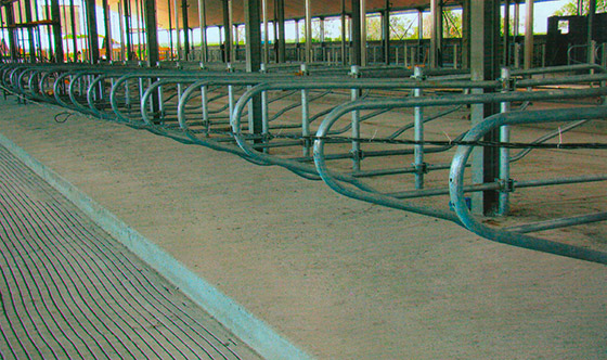

Старший писал(а):А на фермах стяжка, сам пол, основание, называйте как хотите - это временно. Особенно на ферме крупного рогатого скота. Есть бетон, есть постоянное увлажнение, большие нагрузки (вес и движение животных), есть постоянная смена температуры.
Ну не скажите. Видел проект современного технологичного коровника - так там чуть ли не круиз-контроль и реально пол с подогревом и искусственным газоном.
Шуруп, забитый в стену молотком, держится лучше, нежели гвоздь, закрученный отвёрткой. СНиП II.25.80 ;)
Спорить не стану. Сегодня можно сделать практически что угодно. Но как я понимаю, если это небольшая ферма, то вряд ли кто захочет так вкладываться. Соответственно, будут выбраны не самые дорогие материалы, и все понемногу своими руками будет делаться. В результате, под ногами животных стяжка начнет приходить в негодное состояние, а далее и сами кабели нагрева будут перебиты, или же пленка подпорчена.
Но реально сделать, да.
Кстати, если есть возможность покопаться в том источнике, где такой проект был, то можно его сюда выложить. Я бы и сам с удовольствием посмотрел, что там и как, какие материалы и технологии используются.

Старший писал(а): если есть возможность покопаться в том источнике, где такой проект был, то можно его сюда выложить. Я бы и сам с удовольствием посмотрел, что там и как, какие материалы и технологии используются.
Попробую найти. На просторах тоже есть варианты. Вот например www arlan точка ru/news/585/

Если хотите обойтись своим оборудованием, которое указали, вывешивайте УФО повыше. Они же как раз работают на местный нагрев, правильно? Это инфракрасное отопление... Вывешиваете на самый верх, чтобы спектр лучше распространялся, делаете изоляцию данного отдела коровника, подключаете котел и запускаете водяное отопление.
Теплый пол - просто стяжка, работает хорошо. Набирать температуру сразу будет долго, но зато поддерживать ее будет проще гораздо. Регулируете температуру и УФО, включаете их и выключаете. Например, теплый водяной пол работает в заданном режиме, когда выходит на заданную температуру, круглосуточно, УФО, в зависимости от необходимой температуры, включаются ночью. Вот вам такая простая система. Только теплоизоляция должна быть, иначе очень дорого взращивание телят обойдется!
