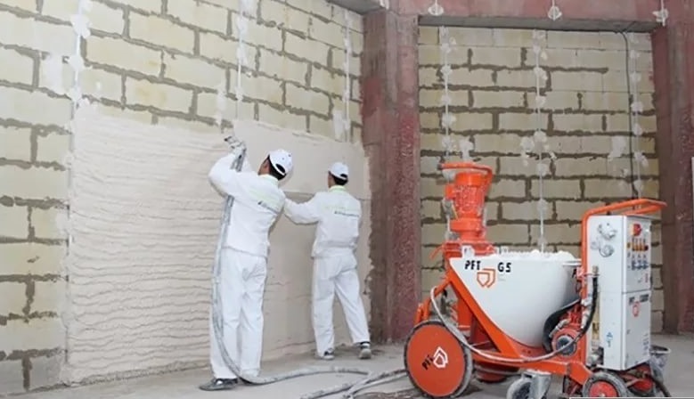

Не стоит думать, что это самый простой и дешевый способ, как говорят продавцы данной услуги или оборудованию, что, зачастую, одни и те же лица. Вся суть процесса в том, что он действительно быстрее. Но удобнее и дешевле он становится в том случае, когда у вас уже есть торкрет установка, машина для механизированного нанесения штукатурки. А стоят они, в зависимости от требований, мощности и надежности, довольно дорого. От 70 тысяч рублей что-то более-менее рабочее приобретается, за 250-400 тысяч уже более-менее нормальное и сносное, среднее оборудование и по качеству, и по покрытию требований. А что лучше, более комплексное, профессиональное и действительно крутое, стоит куда дороже.
Что представляет собой механизированная штукатурка. Все своими словами, без источников, а то там можно начитаться))
Короче, это тот же процесс нанесения штукатурной смеси, только в профиль...
Многоэтапный, трудоемкий и даже длительный, в зависимости от сложности объекта. Делаете фасад, делаете на большой высоте работу, процесс какой-то с потолками, полостями и прочее подобное - будет не так быстро, как хотелось.
По процессам все практически равнозначно с ручной штукатуркой - подготовка поверхности, проверка кривизны стен, отбивка уровней и плоскостей, установка сетки, установка маяков, и только после этого нанесение смеси. В большинстве случаев, ее дополнительно нужно выравнивать, но иногда на это забивается, так как нет подобного требования, скажем.
Удобно тем, что сам процесс нанесения смеси куда быстрее, можно заполнить полости, не будет завоздушин за счет того, что распыляется материал, ложится равномерными слоями. В этом плюсы, конечно.
Как работает установка для машинной штукатурки? Все просто. Оборудование строго по установленной программе смешивает состав, смесь для нанесения, которая под давлением подается по шлангам. Часто, используется оборудование, которое дает возможность работать на расстоянии около 100 метров от установки, на высоте до 50 метров. Это, конечно, тоже удобно, ведь не всегда можно подать туда смесь или материалы для ее приготовления. А тут все по шлангу.
В общем, это по минимуму рассказ. Пока не вижу надобности вдаваться в процесс более глубоко.
Тема хорошая, но если у тебя уже есть установка. Будет экономиться минимальное время на каждом квадрате, чуть облегчаться работа на труднодоступных участках, меньше в плане расхода, дешевле на пару рублей за квадрат будет обходиться смесь. Но сразу нужно вложиться. А если у вас нет километровых объектов с запасом на сезон хотя бы, чтобы сразу отбить установку, то даже не знаю...

Этапов много, и время не так уж сильно экономится, но вот на больших объектах, где вам нужно 100 квадратов, 200 квадратов стены сделать в сжатые сроки, то отличная тема. Специальное оборудование для этого и предназначено. Если штукатурить 15-120 квадратных метров, то быстрее вручную раствор набросать на стену и тем же правилом растянуть по маякам, чем даже привезти оборудование на место.
Все зависит от объекта.
Мне не раз уже доводилось работать с набрызгом штукатурки. Нравится то, что не нужно сразу прилагать каких-то физических усилий для равномерного нанесения и забивки материалом разных полостей. С оборудованием это и так происходит на автомате. Нужно только выравнивать аккуратно, и все.

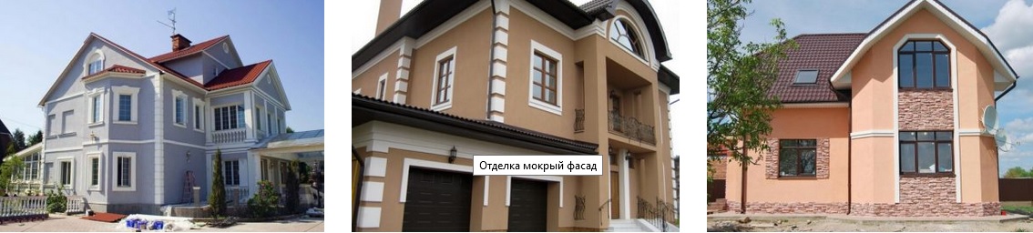

Если уж продолжать тему компании Стройком, так как обсуждение каких-то ее работ в этой ветке все же было представлено, то пересеку со своим первым мнением - ручная отделка домов, да и более упрощенные схемы. Кто-то выбирает пластик, дерево, некоторые даже металл для наружной отделки, а я вот скажу, что мне нравится такая экстерьерная картина:
мокрый фасад
Обычно, красиво, сравнительно недорого, в определенных сравнениях даже дешево, ремонтопригодно, всегда можно обновить своими руками и в кратчайшие сроки.
Утеплитель, сетка со штукатурной смесью, покраска после шпаклевки.
Наверное, тут тоже запросто применяется механизированное нанесение штукатурки. Но никак не исключается указанный мной факт, что нужно понимать, что ты делаешь.

То, что вы озвучили, мне вполне понятно и близко. Фасадные работы, ремонт, покраска, или же с нуля утепление наружных стен пенопластом или минватой - пройденный этап многократно. Это известно, и тут руку уже набили нормально. Слишком дорогие проекты не берем по определенным причинам, но среднего класса любой.

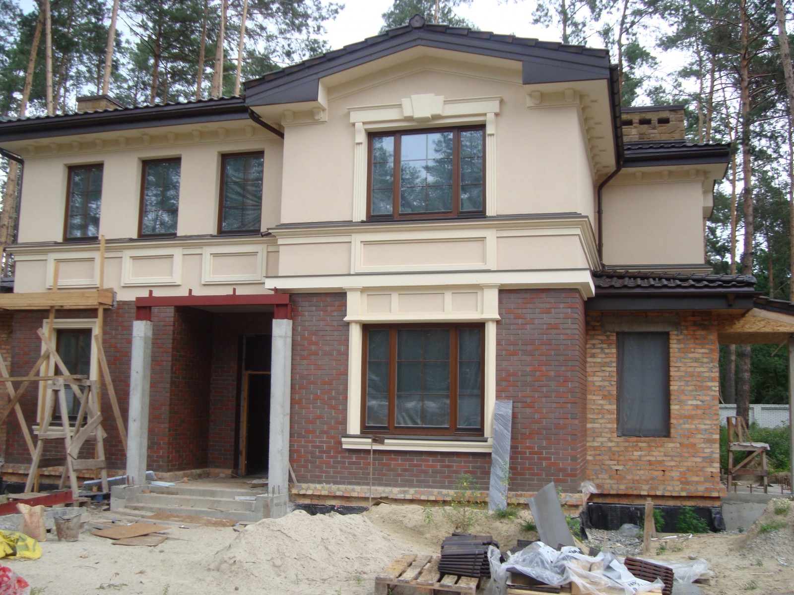

Представленные на фото дома с наружной отделкой, оштукатуренные с покраской - тоже делали. Неплохо смотрится то, что показали, но возгоржусь и немного похвастаю... делали вот такой домик))
штукатурка и покраска жилого дома
Я вообще люблю комбинированные дома, и тут попался один проект под отделку. Вроде как все сделали качественно и красиво. Правда, объект полгода в таком состоянии простоял, так как у заказчика какие-то там проблемы были.
