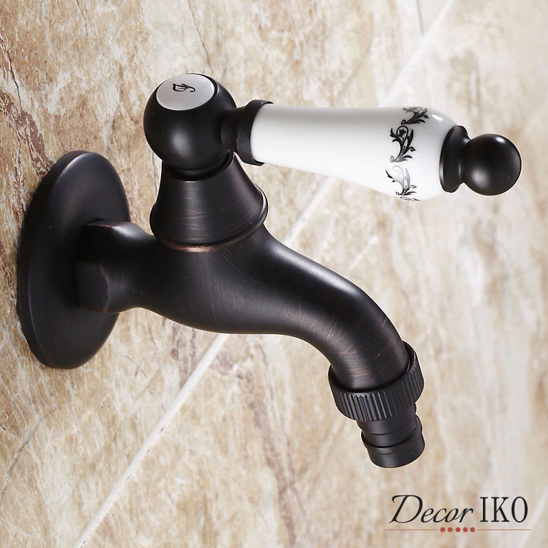

Для качественного дизайна хамама, необходим и соответствующий кран, как на фото.

Андреев Вася писал(а):А такие краны устанавливают в хамам или баню?
Сразу скажу честно, что в самих парных я никогда не видел кранов. Может, я просто не знаток, или не разбираюсь, но мне кажется, что там они не нужны вообще. А вот в душе рядом или около бассейна, там любой кран можно. Естественно, если имеется непосредственно близкое размещение к источнику тепла и возможность нагрева крана до того состояния, что они могут обжечь, нужно устанавливать безопасные краны.
То, что показано вами, мне неизвестно. Если вы спрашиваете, можно ли черный кран поставить в баню или хамам, то ставьте даже желтый или красный, главное хороший. Характеристики бы привели или что именно требуется. А то просто маркированная рекламой картинка...

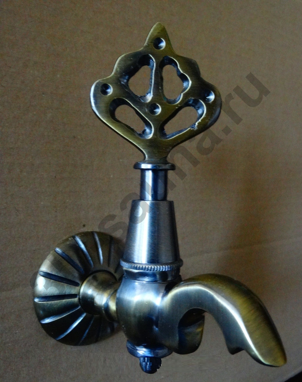

Понятно, что обычный кран будет неуместно смотреться в хамаме. В турецкую баню подойдут ещё такие варианты (мне понравились)

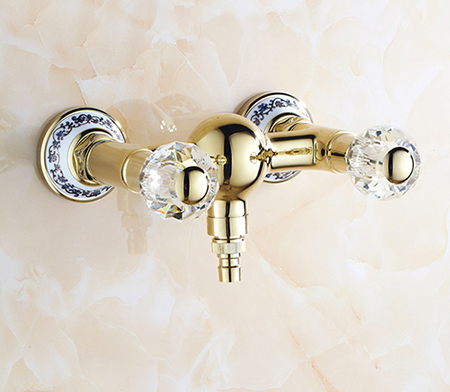

Бывают ещё и чисто декоративные модели кранов для турецких бань.

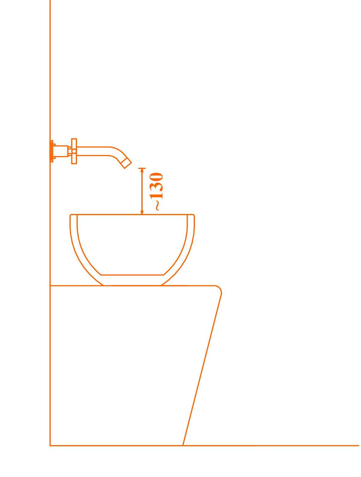

В хамаме точно нужна курна (она же раковина со смесителем). Это очень удобно.
Для того, чтобы пользоваться было комфортно, важно не ошибиться с размерами смесителя. Смеситель не должен быть слишком коротким или длинным (иначе вода будет попадать на край курны).
Высота от низа излива до верха раковины по нормам должна быть от 70 до 200 мм. Слишком низкий смеситель - будет неудобно мыть руки и зачерпывать воду. Слишком высокий - вода будет разбрызгиваться во все стороны. Оптимальной высотой для бытового использования считается высота около 130 мм.
