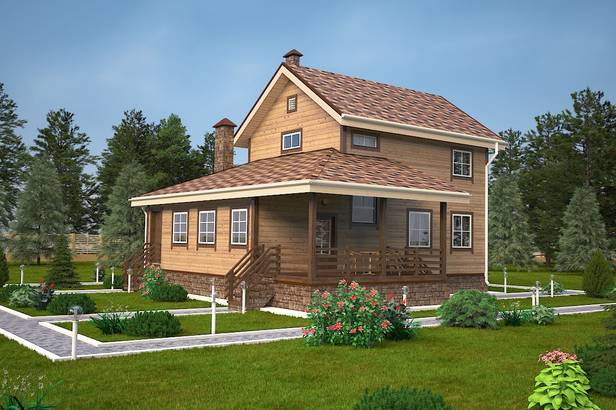

Объясняю с позиции просто наблюдающего со стороны. Специалисты Твой дом говорят, что за образец был взят данный проект:
- проект образец Твой Дом

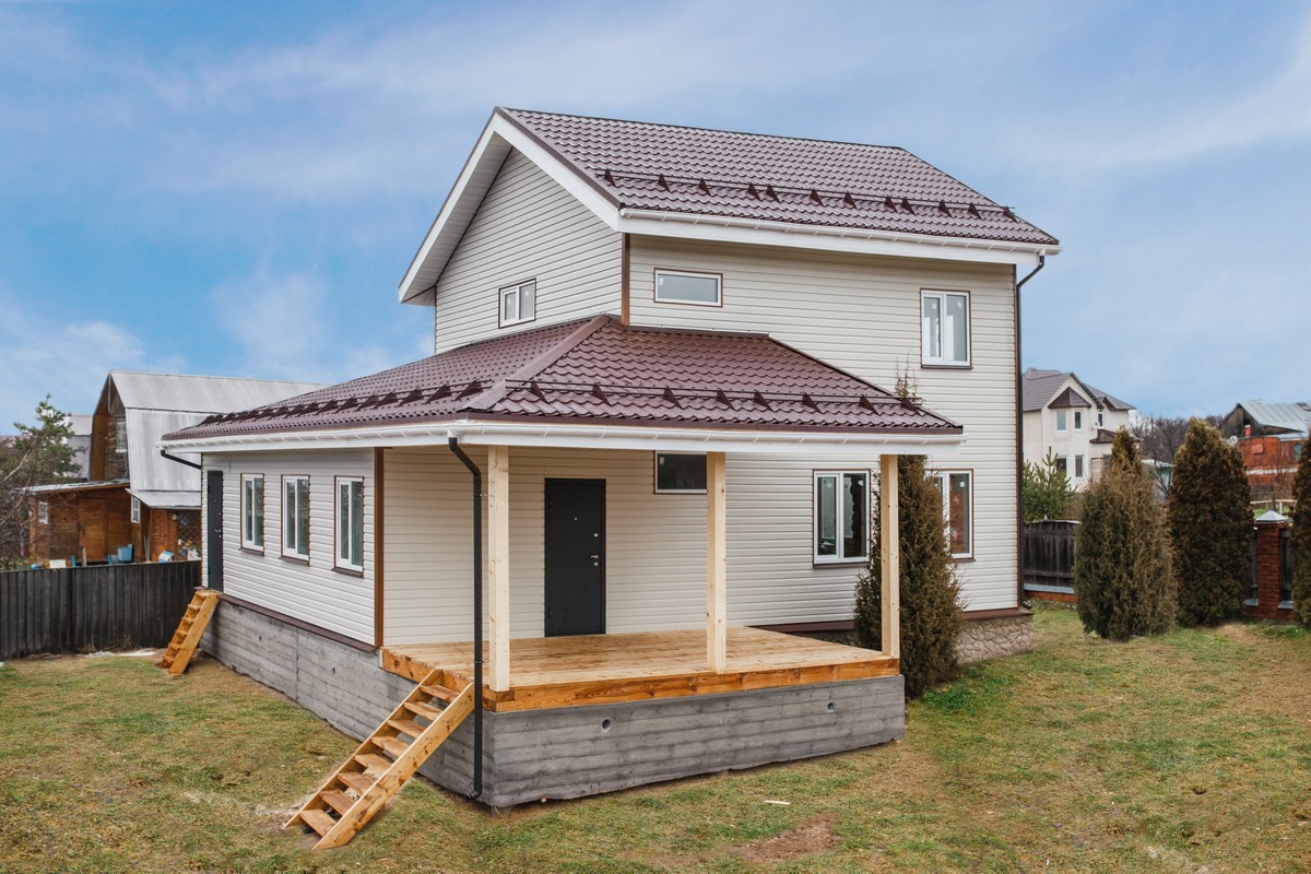

Строили, строили и, наконец, построили:
- готовый дом от компании Твой Дом
Отличий много, но все зависит и от выбранных материалов отделки, да? Но только что с фундаментной частью, для меня непонятно.
Указано, что использовался ленточный фундамент, но на фото видно, что лента на сваях. Почему тогда не использовать сваи с ростверком, ведь было бы и проще, и дешевле?
Почему между лентой и основанием грунта, где должно быть опирание в таком случае, все так подчищено? Это же проблема получается. Толку тогда было от подушки, предварительной подготовки?
Зачем цоколь такой? Ничего внутри не поместишь, но он есть, и не просто сваи подшитые, где типа проветривание, а лента... Тут вообще непонятно мне. Да и продухи. Как по мне, то для дома в 142 квадрата, их как-то маловато, хотя и слышал про них спорят много, что во многих случаях вообще не имеет смысла заморачиваться. Но там ведь и измененная технология строительства будет, правильно. Может, сразу утепленная плита. Так понятно, что они там не надо, а если на сваях дом и вы утепляете подполье, то лучше бы постараться, чтобы основа не сгнила через 10-15 лет!
