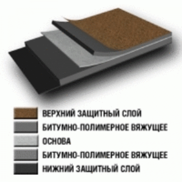

Ну, уже рассказали все. Просто хочу по самому материалу добавить, примерно объяснить, что это, как я сам понимаю. Давайте по Бикроэласту. Современный кровельный материал, который применяется также для гидроизоляции фундаментов конструкций, зданий. Если используется на крыше, то на крыше с малым уклоном, как раз вот на домах высотных жилых, на промышленных зданиях, складских помещениях. Бикроэласт представляет собой многослойный материал. Он состоит из:
что такое бикроэласт
Посмотрели на картинке? Вот примерно так. Работать с материалом просто, очень удобный, качественный, сам не раз использовал именно его и его аналоги. Производители говорят, что лет 15 служит без проблем, а может, и более 20. Это уже не рубероид простой))
Также обязательно изучите материал по характеристикам, так как разный бывает. А вообще, нормальный вполне.

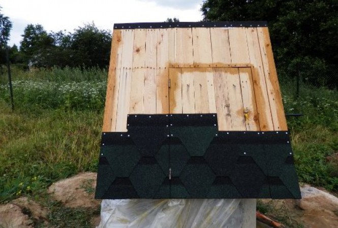

С данными материалами можно было бы придумать отличную кровлю, самую дешевую, даже не на плоскую крышу, а на двускатную, например. Только проблема с тем, что нет той плоскости, на которые устанавливаться материал. Можно было бы попробовать на ОСП или фанеру, но есть огромные риски возгорания, если наплавлять сразу. А стяжку не сделаешь, так как нагрузки на стропильную систему будут колоссальными.
Короче говоря, это не обойти никак, а было бы очень неплохо, так как материалы реально могут лет 15 запросто выдержать, а стоимость их, если разбросать на метры и все годы службы, получается дешевле всего, даже самого простенького шифера.
Знаю, были еще ролики на Ютубе, когда пробовали из таких материалов на битумной основе, делать черепицу. Нарезается кусочками, проклеивается друг на друга, набивается предварительно гвоздиками на обрешетку. Классно, только пока о долговечности такой кровли никто не говорит))
А так, если себе делаешь дом или времянку в деревне, то почему бы не помучиться, чтобы сэкономить хорошенько.
самодельная битумная черепица
Ну, на фото, как я вижу, натуральная битумка, но ведь можно самостоятельно нарезать и делать, правильно? Думаю, что в скором времени даже попробую))
