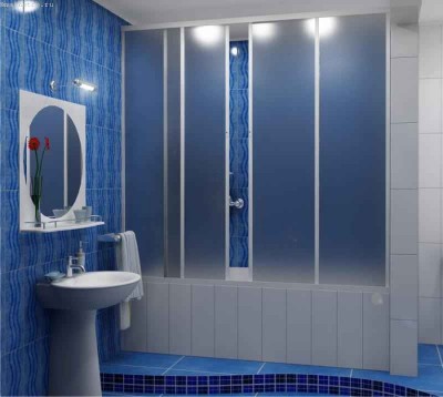

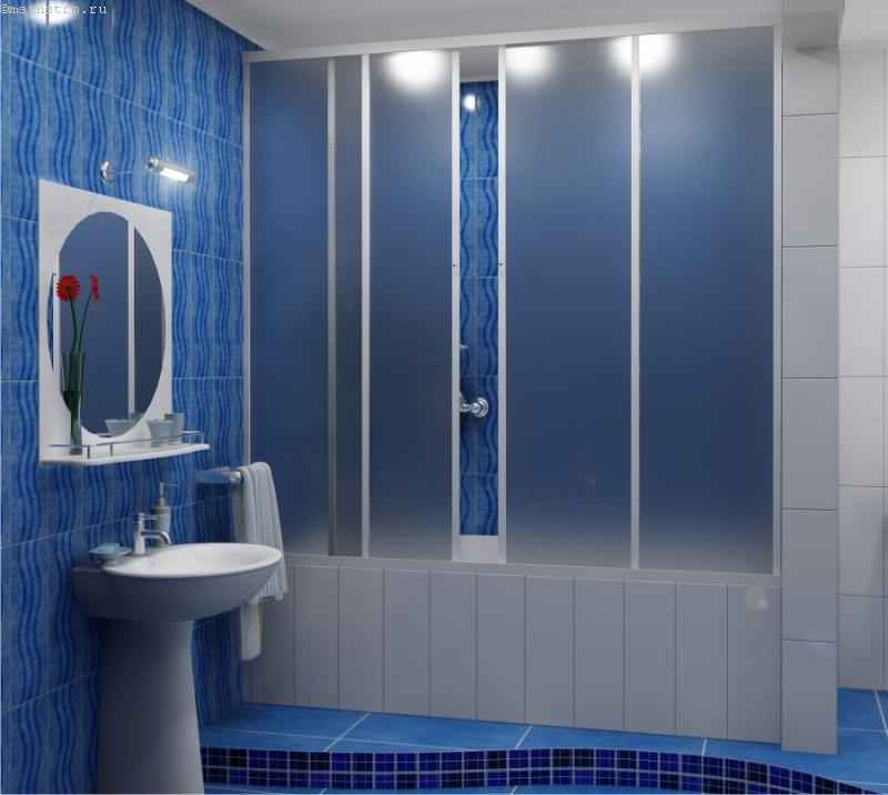

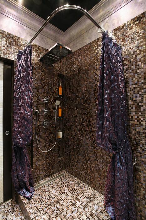

- душевая кабина со шторой

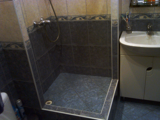

Вот такой вариант самый дешевый. Вы просто делаете отделку по стенам, прокладываете коммуникации, устанавливаете поддон и штору, и все готово. Решение очень хорошее, а самое главное, что хоть оно и бюджетное, но дешево не смотрится. Наоборот, такое мало у кого есть на самом деле):-)

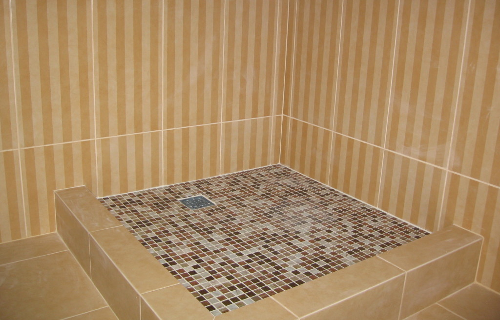

- душевая кабина со стенками
А вот еще один вариант, но уже со стенками. Более капитально, более дорого, и здесь тоже нужна будет шторка, чтобы вода не летела в помещение. Стенки предлагаю строить из кирпича, даже б/у нормально пойдет. Это недорого и достаточно быстро. Главное, хорошо сделать кладку, ровно и прочно. Но вот по плитке сразу считайте, сколько обойдется. Если с двух сторон закрывать пространство, то может получиться около 7 квадратов плитки дополнительно (внутреннее пространство в любом же случае керамической плиткой делать). Плюс клей, плюс затирка, плюс работа. А еще нужно знать, какое основание у вас там. На любой пол гору кирпича ведь не навалишь, понимаете?

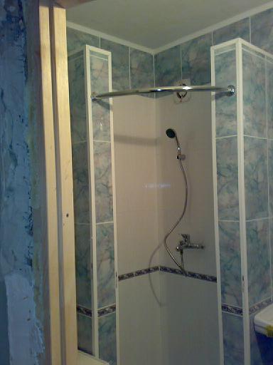

- душевая кабина своими руками
А вот вам и более усредненный вариант. Чуть меньше кирпича, чуть меньше плитки, но зато вы конкретно ограничиваете пространство, максимально гидроизолируете помещение ванной комнаты, ну, от воды, брызг из душа. Внизу поддон, а на входе штора, которая заходит за выступы. Вся вода уходит строго в канализацию, и никуда больше.

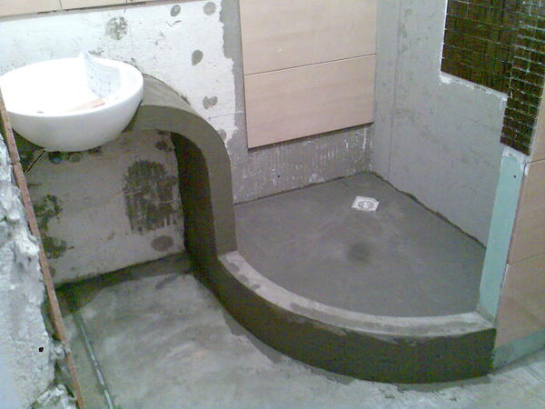

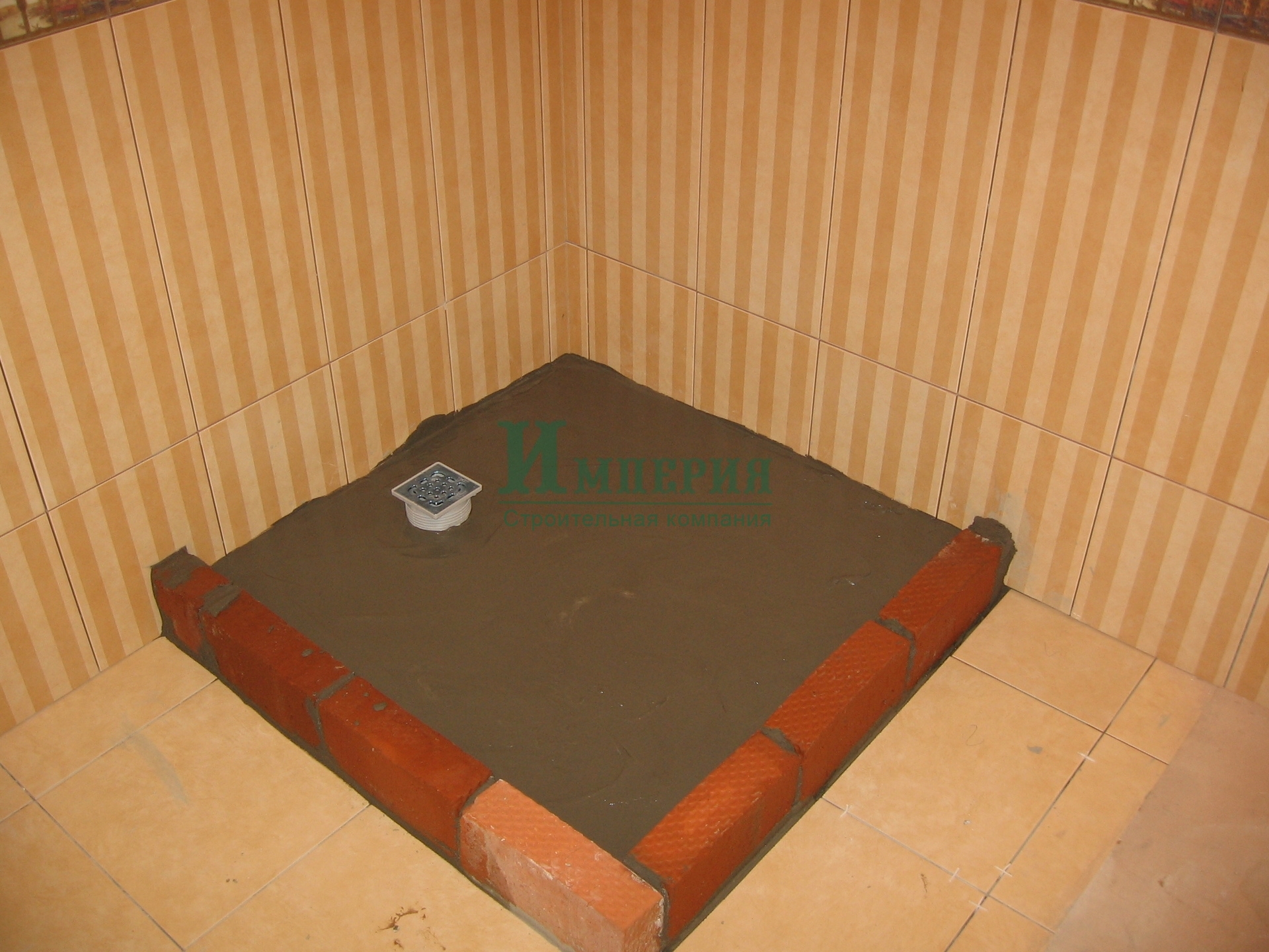

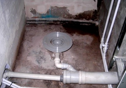

Кстати, вот несколько фото по устройству поддона и канализации в душевой кабине своими руками. Этому вообще серьезное внимание стоит уделить!
- поддон душевой кабины своими руками
