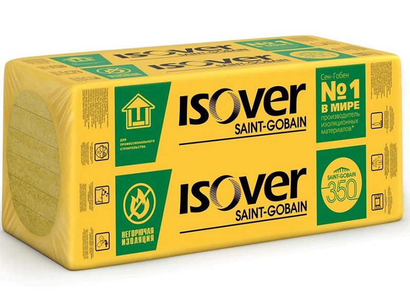

Спросил только что на форуме насчет теплого пола, но решил там оставить конкретный вопрос, а все последующие задать в темах, которые имеют к ним отношение. Поэтому здесь спрашиваю следующее: нужен ли мне утеплитель под теплый пол, и если да, то какой? Так понимаю, что предложенный фирмой, в чей форум я зашел, Изовер, для этого не подходит? По сути, хочу сейчас снять линолеум, застелить теплый пол с утеплителем, а потом снова поверх всего этот же линолеум. Кто в курсе событий, помогите решить все правильно.
@Корнев Зачем вам Изовер? Это теплоизолятор, под который вам нужно будет создать каркас, сделать лаги, обрешетку, застелить пароизоляцию и теплоизоляцию, потом выполнить щиты чернового пола в уровень, а далее уже укладывать теплый пол, например, пленочный инфракрасный. Если задача в этом, то конкретизируйте, и вам здесь обязательно подскажут, в каких темах данного форума почитать инструкции. Если нет, и вам нужна теплоизоляция под теплый пол именно, то пленочные есть в большом ассортименте на рынке, в зависимости от того, какой ТП собрались покупать и укладывать.

Насчет теплого пола, то да, пленка. Сейчас рассматриваю недорогой пол Хит Плюс, Также саморегулирующий тепло пол Марпе Блэк Хит, а еще Калео. Цены очень разные, и сначала хочу определить для себя наиболее соответствующий пол по мощности, выбрать терморегулятор. Окей, насчет Изовера понятно, что не для пола в данном случае. Определюсь и решу по этой теме. Но вот если, скажем, я сейчас принимаю решение утеплять новый каркасный сарай (пока только в планах, еще и строить не начинал), минеральной ватой, то подойдет ли Изовер?

По теме, что касается утеплителя. Советовать можно, что угодно, в зависимости от вашего бюджета. Можно выбрать Изовер, и это будет неплохо, но есть утеплители подешевле. Вы не дом утепляете, хотя правильно, что беспокоитесь о качестве. Но, в любом случае, это не мешает вам выбрать утеплитель немного дешевле. Рассмотрите вариант Кнауфа, если есть желание. Ну, а если уж подороже, то Роквул, например. Но, если честно, насчет сарая или гаража там какого-то, я бы сильно и не парился. Пароизоляция, зашить и спрятать все от прямого соприкосновения с наружной влагой, установить плиты изначально плотнячком, и все будет в порядке долго-долго))
