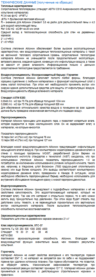

Спорить не буду чем лучше утеплить дом или коттедж? Встретил случайно технологию утепления конструкций разработанную в Канаде «Айсинин» — представляет собой утеплитель, нанесенный на поверхность распылением. Слой утеплителя кремового цвета. При нанесении заполняются все щели, пустоты. Утепление Айсинин герметично не требует устройства гидроизоляции и пароизоляции.
Утепление мансарды
Утепление мансарды.png (139.22 КБ) 3730 просмотров
Технические характеристики можно увидеть в таблице.
Технические характеристики пенной изоляции Айсинин
