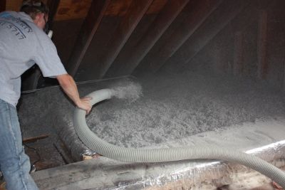

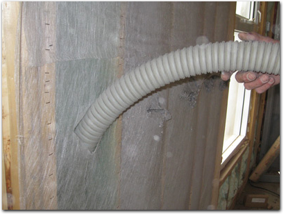

так эковату заполняют внутрь стен
так эковату напыляют на стены
напыление межэтажного перекрытия
напыление в мансардном этаже

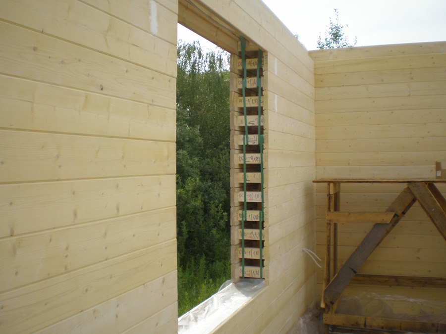

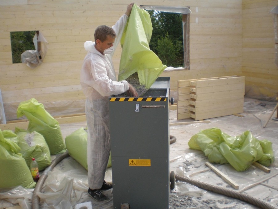

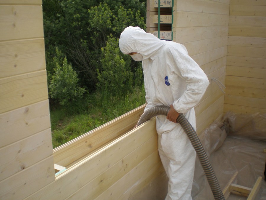

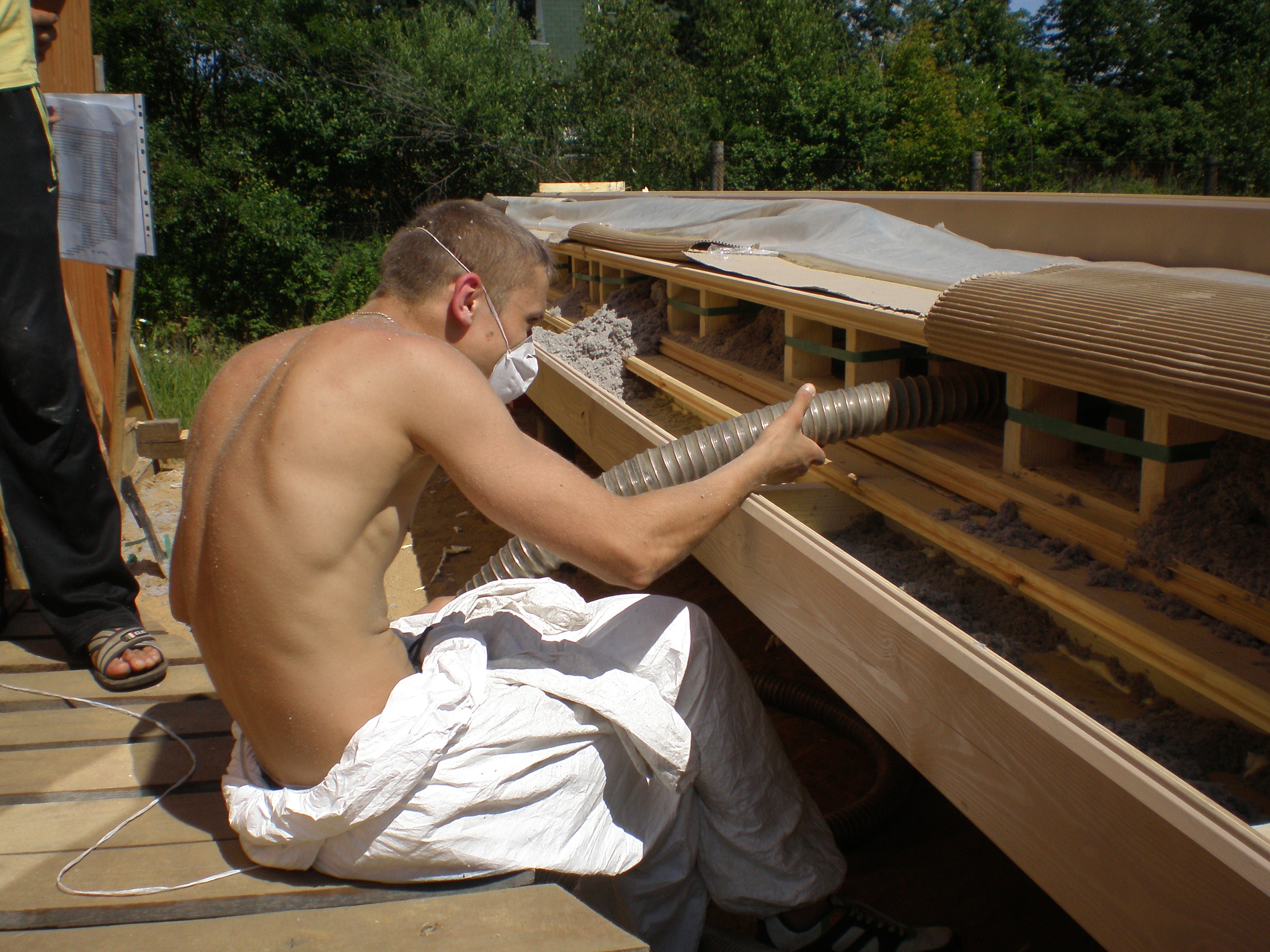

А есть какие-то фото сделанных вертикальных стен и мансардных этажей - после утепления и через какое-то время?
vosco.ru
Сообщения: 28
Откуда: Moscow City
Поблагодарили: 1 раз
Тема: Re: Эковата - безопасный экологически чистый утеплитель
Таких фотографий пока нет. Сделаем специально для Вас. Хотя разницы никакой не будет. Если подготовка к утеплению выполнена с учётом наших рекомендаций, эковата не просядет и утеплитель будет нанесен равномерно. А пока вот посмотрите интересный проект по утеплению деревянного дома эковатой. Перекрытия, стены, фронтоны, кровля - везде в качестве утеплителя используется Эковата Плюс.

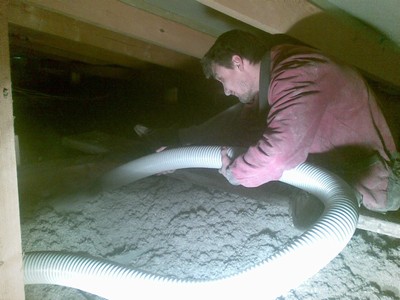

Эковата Плюс. Задувка полости перекрытия.

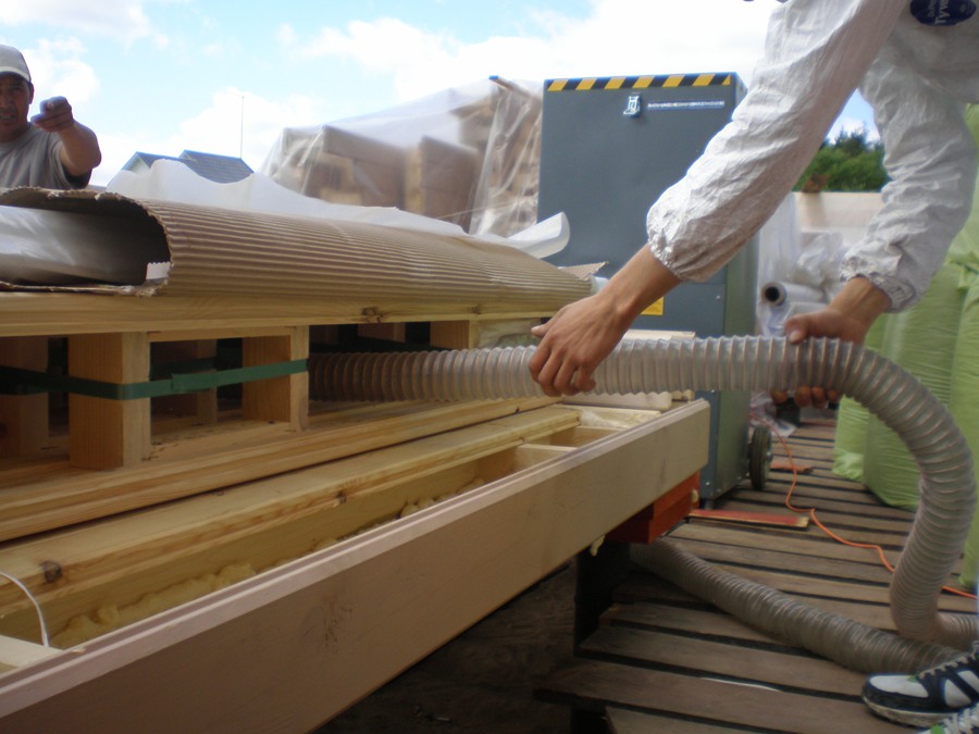

Эковата Плюс. Монтажник за работой.

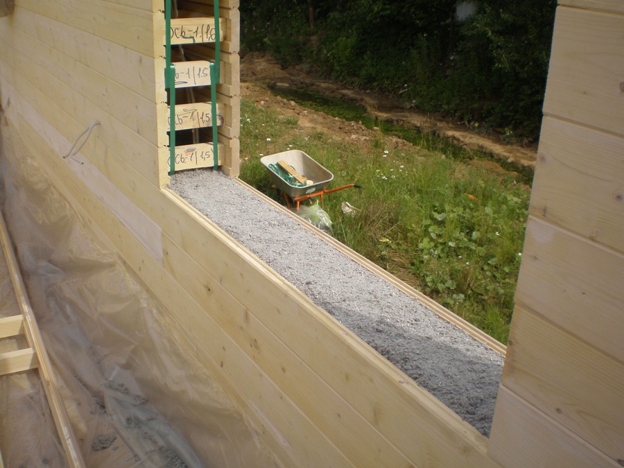

Эковата Плюс. Утеплитель под оконным проёмом.

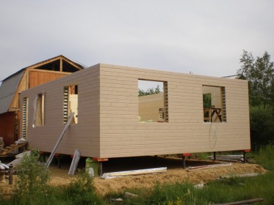

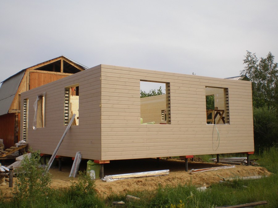

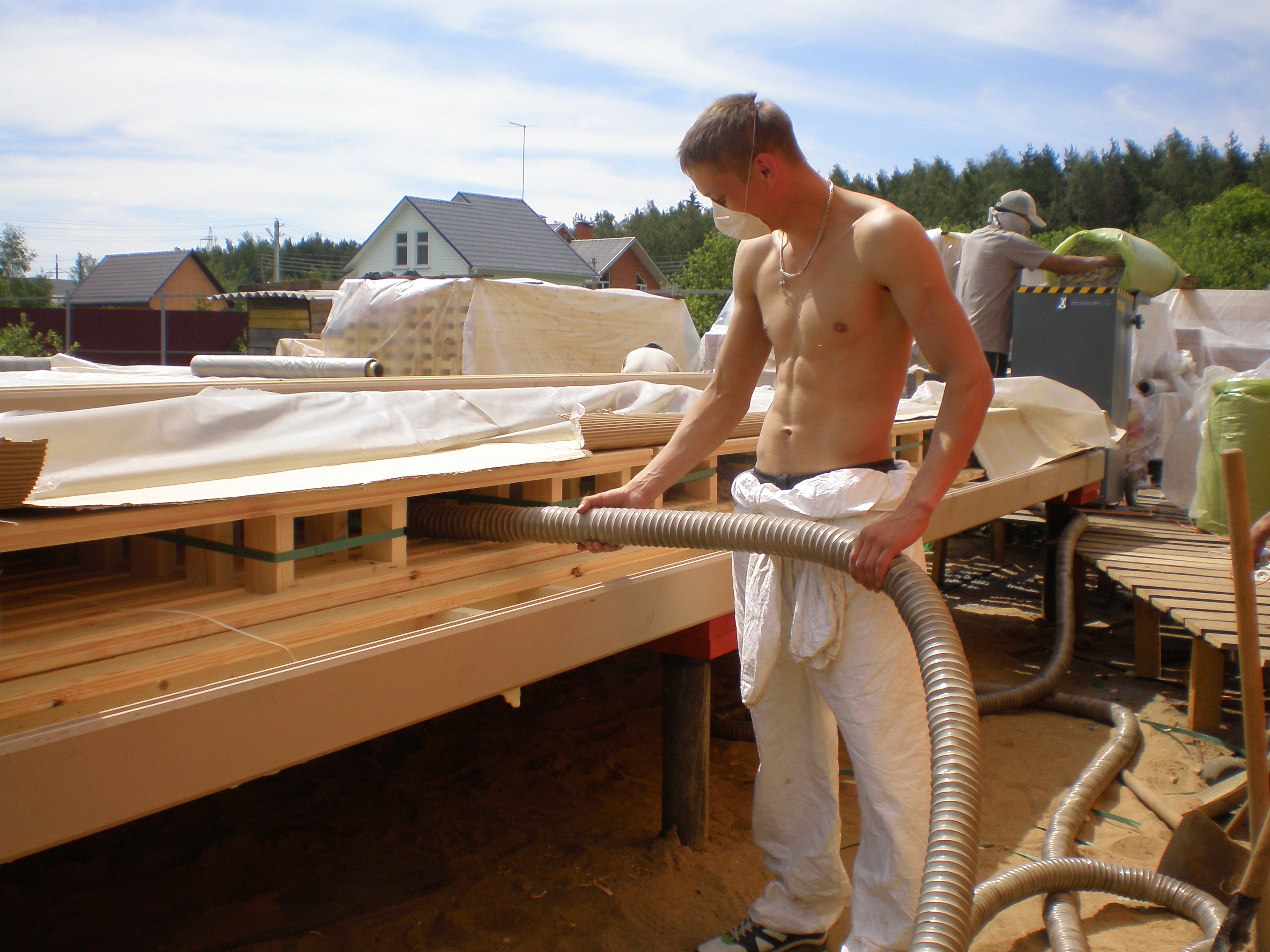

Эковата Плюс. Коробка первого этажа. Всё готово для утепления.

vosco.ru писал(а):... А пока вот посмотрите интересный проект по утеплению деревянного дома эковатой. Перекрытия, стены, фронтоны, кровля - везде в качестве утеплителя используется Эковата Плюс.
Пардон, и эта конструкция, из каркаса обшитая вагонкой с двух сторон называется деревянным домом :?: :shock: Да у меня передвижные бытовки и то имеют более серьезную конструкцию. Скорее всего это временное жилье для отселения из района с чрезвычайными ситуациями... ;)
Интересно только то, о чем всегда все спрашивают, как вы обеспечиваете и контролируете плотность задувки эковаты, этого безопасного, экологически чистого утеплителя (работают в спец костюмах и масках...). Сильно задуете, доски поведет, слабо нет эффекта. Только не говорите о мастерстве рабочих и их квалификации...

promecovata.ru писал(а):...что касается респираторов, вы их не выдаёте рабочим при пыльных работах. Ну а мой коллега привык заботится о своих рабочих. И экологичность материала тут не причём, просто при задувке эковата пылит - это естественно...
"...Состав эковаты : целлюлозное волокно 81%, борная кислота 12%, бура 7%..."эковата пылит - это естественно..." :shock:
Понятно почему работы выполняются в респираторах. Борная кислота попадая в легкие окажет такое же воздействие на организм человека как и на грызунов. :cry: И это производители называют экологически чистым утеплителем. Не смешите, уважаемые... ;) И тараканы и мыши прожитшие мильон лет от борной кислоты... исчезают, а тут почему-то при наличии борной кислоты - экология. Вы скажете, что она вредна, если попадет во внутрь организма. Но вы сами написали - "эковата пылит - это естественно..."
Мозги, как деньги. Их не бывает много, их просто... не хватает...
Не можешь решить проблему? Создай проблему сложнее...
vosco.ru
Сообщения: 28
Откуда: Moscow City
Мы используем защитные средства только для того чтобы при смешивании эковаты и соплей не образовывались "бумажные козы". Так же весьма некомфортно вынимать эковату из прочих естественных полостей человека. В знойные дни мы не используем в своей работе костюмы. Посмотрите на атлета. Он полностью засыпан эковатой. Страшно представить последствия такого контакта с вашей любимой минватой....
