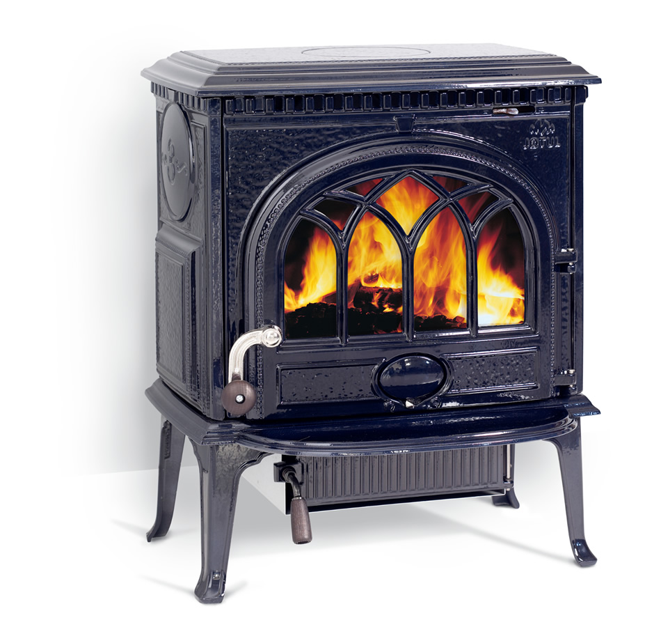

Решил немного поэкспериментировать и в процессе ремонта сарая в деревне провел его утепление изнутри минеральной ватой. Разместил ее между неровностями стены и осб плитой. Основная задача была - выровнять стены. Но, решил заодно сделать более комфортный климат для домашней живности. Зимой в сарае будут жить кроли и куры. Отопление - буржуйка (в большие морозы). Думаю, что в данном случае выпадение росы на стене мне угрожать не будет. Будет ли положительный эффект - зима покажет.

Пользователь писал(а): Зимой в сарае будут жить кроли и куры. Отопление - буржуйка (в большие морозы). Думаю, что в данном случае выпадение росы на стене мне угрожать не будет. Будет ли положительный эффект - зима покажет.
Буржуйка в сарае - вариант довольно рискованный, особенно, если оставлять ее в рабочем состоянии на ночь. Надеюсь, что Вы внимательно отнеслись к вопросу организации пожарной безопасности.
А выпадения росы опасаться стоит едва ли, т.к. щелей и сквозняков в сарае все равно не избежать.

DanilaMaster писал(а):
Пользователь писал(а): ]
При слове "буржуйка" по инерции возникают картинки времен "военного коммунизма". На самом деле соверменная "буржуйка" достаточно безопасный и и надежный ( и иногда и изящный) отопительный прибор. При профессиональном монтаже конечно.

Правдоруб писал(а):При слове "буржуйка" по инерции возникают картинки времен "военного коммунизма". На самом деле соверменная "буржуйка" достаточно безопасный и и надежный ( и иногда и изящный) отопительный прибор. При профессиональном монтаже конечно.
Если Пользователь планирует ставить в сарае "буржуйку" такого плана, то вопросов нет. Думаю, что даже куры оценят ее дизайн и возьмут повышенные обязательства по производству яиц :)
