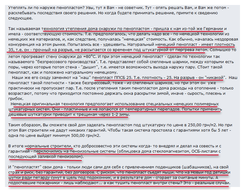

Елена111 писал(а):Наиболее простой и эффективный способ утепления стен дома - пенопласт. Этот материал довольно дешевый, относительно других утеплителей, а срок службы его очень большой, поскольку пенопласт совершенно не подвержен гниению.
... есть значительные недостатки: во-первых, пенопласт – легко воспламеняемый материал, ...
Можно согласиться с таким мнением в комментарии, но на половину. Утеплять можно , дешево, но пенопласт должен быть 35 плотности и утеплять только снаружи здания. Причина простая- не такой уж он и долговечный и "экологичный". Даже при нормальных температурах идет выделение стирола (в небольших количествах, но есть) при повышенных температурах ... лучше что бы их не было. Чтобы не пересказывать сделал скрин с дебатов на одном форуме об утеплении домов пенопластом.

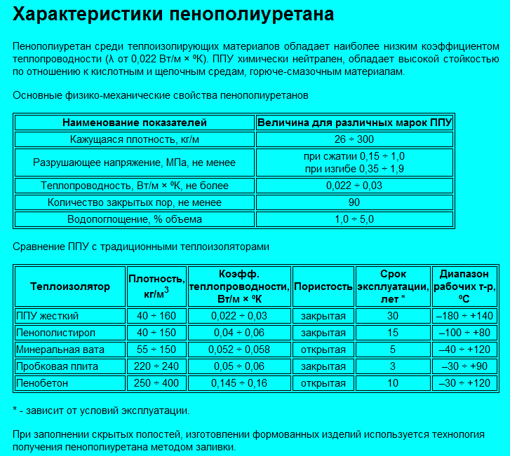

vitnez писал(а):появился толковый комментарий в теме как и чем утеплить дом в процессе строительства. ...
Еще посмотрите комментарий attentive в теме Как утеплить фундамент деревянного дома. Хоть я и противник утепления дома разного рода пластмассами, но иногда утепление дома в процессе строительства жестком пенополиуретаном (ППУ) имеет смысл. Вот некоторые его характеристики
Характеристики пенополиуретана
. Его использование для утепления магистральных теплопроводов методом задувки или в "скорлупе достойны внимания, как и утепление фундамента по наружной стороне.

Уважаемый kinto! Хотелось бы знать, что Вы имеете против наполненных пластмасс, если можно выскажите свою позицию. Теперь о ППУ. Действительно самым подходящим утеплителем для фундаментов является ППУ или экструдированный пенополистирол. Причина - крайне низкое водопоглащение. Это два утеплителя, которые будучи зарытыми в землю ( сырую) будут довольно длительно выполнять свою функцию. Лучшего варианта я не знаю.
Приведенная Вами таблица явно из рекламного ролика ППУшников. Дело в том, что указанный коэффициент теплопроводности - 0,022, это чистая выдумка, не имеющая практического значения. Да, дейстрительно, когда ППУ только из "печки" его поры заполнены газом имеющим меньшую теплопроводность чем воздух. Но как показывает практика, через некоторое время в порах ППУ будет воздух. А воздух имеет коэффициент теплопровдности 0,026. Не стыковочка получается. По моему глубокому убеждению ППУ плотностью 160 кг. куб. метр не может иметь теплопроводность ниже пенополистирола плотностью 40 кг. куб. м. ( если конечно последний не пролежал год в воде). Опять не стыковочка. А унизить минеральную вату плотностью 150 кг.куб.м., ограничив срок ее эксплуатации 5 годами - это очень интересно. Кто бы тогда утеплял все (!) вентилируемые фасады этим материалом? Это как раз из серии "пенополистирол Г 1". Поэтому уважаемые господа, будте бдительны, не попадайтесь на рекламные крючки.

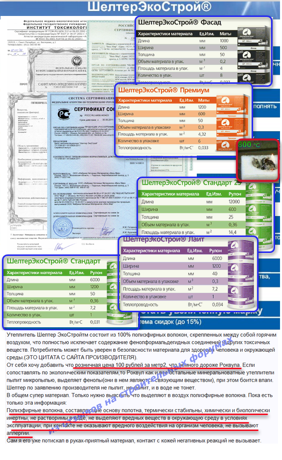

Знакомясь с компаниями, работающими по каркасной технологии, обратил внимание на утеплитель ШелтерЭкоСтрой. Утеплитель не из дешевых. Но привлекло внимание, что изготовлен из экологически нейтральных полиэфирных волокон марки Organic Fiber®. Утеплитель нейтрален, не вызывает аллергических реакций, прошел полный цикл экспертиз и соответствует европейскому стандарту.Производится пяти типов (марок).
Не усаживается, в отличие от других видов утеплителя. Отзывы клиентов об этом утеплителе нового поколения неплохие, но высокая стоимость и "продуваем", требуется укрытие ветрозащитной пленкой. :roll: Может, кто применял его для утепления своего дома и поделится...
