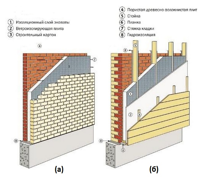

На просторах интернета сейчас идёт достаточно сильная пропаганда, такого материала, как эковата. Приходилось ли вам или вашим знакомым использовать этот материал на практике?На сколько вы довольны этим материалом по отношению к утеплению стен?
Что же касается того, как утеплить кирпичный дом при помощи этого материала, то к рассмотрению предлагается 2 схемы. Первая из них (а) осуществима при так называемой "сплошной кладке", а второй вариант реализуется, если уже есть готовая стена (б) и требуется её утепление по внешней стороне.
Лично у меня по второй схеме возникают вопросы. Насколько он целесообразна по деньгам да и вообще по надёжности показанной системы?
