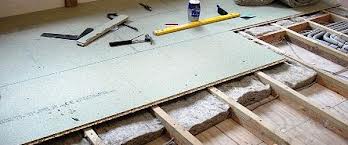

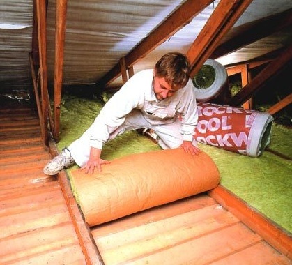

Ещё на этапе проектирования может возникнуть такой вот вопрос, как утеплить потолок деревянного дома? Прежде всего следует отметить, что потолок - это именно та часть дома, которая должна быть утеплена лучше всего.
Для междуэтажных перекрытий вполне будет достаточно уложить слой минеральной ваты с толщиной от 15 до 25 сантиметров. С двух сторон этот слой должен быть закрыт при помощи ОСП-плиты. Сами плиты должны быть эквивалентны расстояниям между балками перекрытий.
Фото для сообщения "как утеплить потолок деревянного дома"
А вот для утепления кровли будет необходимо создать слой утеплителя, который составляет от 25 до 50 сантиметров. Если в доме планируется проживать круглый год, то тогда только 50 и более сантиметров. Это связано с тем, что через кровлю обычно уходит большая часть накопленного тепла.
Для фиксации кровельного утеплителя можно использовать вышеуказанные плиты. Толщина вспомогательных монтажных реек может составлять от 1 до 2 сантиметров. Гидроизоляция выполняется двухсторонним способом с применением пергамина с толщиной 5 сантиметров.

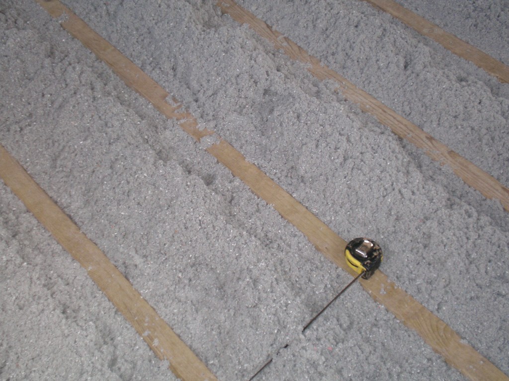

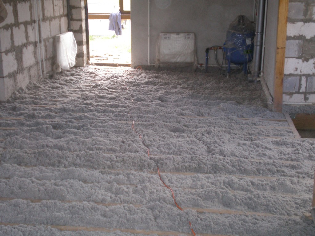

Я бы посоветовал перекрытия утеплить эковатой. Вы получаете бесшовное утепление. Отсутствие грызунов, сравнительно небольшой слой утеплителя ( для Московской области - от 150мм), экологичность эковаты, пожаробезопасность. Ну в общем одни плюсы.

только надо учесть состав эковаты, осадку слоя, потерю всех свойств утеплителя при увлажнении...

Какое увлажнение вы имеете в виду? Водопад? Утеплитель укладывается с горкой примерно на 25% больше. Плотность при таком нанесении эковаты 35кг/м3.

vosco.ru писал(а):Какое увлажнение вы имеете в виду? Водопад? Утеплитель укладывается с горкой примерно на 25% больше. Плотность при таком нанесении эковаты 35кг/м3.
Любое увлажнение слоя утеплителя губительно для ее свойств и не надо иронизировать. Эта полемика уже была в теме Эковата - безопасный экологически чистый утеплитель.. а вы опять по новой, в сотый раз ,что-то пытаетесь доказать. Деревянный дом имеет свойства усадки, нанесение любым способом (мокрым или задувом) не дает гарантии одинаковой плотности утеплителя. Давление при задувке и средний вес слоя - не являются характеристиками. Мокрый слой (коржи "папье-маше", как тут кто-то назвал) просто будут трескаться... Потолок в деревянном доме насыпью, даже с использованием машины для задувки не даст однородного слоя утеплителя. Утеплитель поставляется в мешках его надо разрыхлить. И кто даст гарантию, что это будет выполнено на строй площадке до однородной массы? После, надо задуть, равномерным слоем с одинаковой плотностью... ;) Какие недалекие немцы, изобрели в начале прошлого века и не применяют...

Постараюсь ответить на все ваши замечания. Действительно эковата поставляется в мешках с плотность 115кг/м3. Во время работ по утеплению эковата подается в приемный бункер выдувной машины. Специальные воротки распушают эковату. На открытый пол и перекрытия эковата наносится с плотностью 35кг/м3. Эковата равномерно рассыпается на поверхность. Неравномерно нанести эковату таким способом просто нереально. В ограниченную со всех сторон полость эковата наносится с помощью заведенного рукава. По мере достижения заданной плотности рукав сам начинает отстреливаться. Монтажник постепенно подбирает рукав во избежания скручивания. Плотность нанесения при задувке полости составляет от 50 до 65кг/м3. Монтажник может конечно накосячить, но таких мы не держим. Ну и наконец влажное нанесение. Эковата подается вперемешку с водой непосредственно на утепляемую повехность. Излишки срезаются специальным скребком. Продолжение следует.

vosco.ru писал(а):...Монтажник может конечно накосячить, но таких мы не держим... Продолжение следует.
Лучше дайте пользователям ссылки на ваши опусы в параллельных ветках форума... ;) Насчет монтажника и накосячить - ни какой гарантии нет, есть великое понятие - "человеческий фактор"... самолеты падают... :? .
Перекрытия, а особенно потолки деревянного дома, в связи со своими свойствами эксплуатации, требуют устройства пароизоляции. Вы от нее по своей "технологии" отказываетесь, это плохо. Покрытие кровли, не гарантирует 100% отвод атмосферных осадков. Ветер, град, длительная эксплуатация (все не возможно учесть) - вы оказываетесь выполнять защиту слоя утеплителя от увлажнения...
О чем можно говорить? Даже на горизонтальной поверхности слой утеплителя из эковаты, уложенный по вашей "технологии" ненадежный.

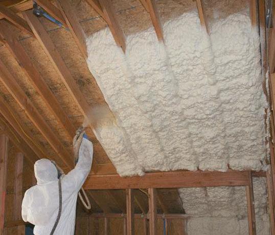

О чем речь, такой материал давно известен, это ППУ (пенополиуретан). Эко вата (стекловата) основана на стекловолокне, а как известно с течением времени связь между волокном стаовится слабее, в простенках так или иначе циркулирует воздух, который подхватывает мельчайшие частицы стекла и потом загоняет их в самые отдаленные углы ваших легких.
Давно доказано что пены на основе полиуретанов можно применять разной фракции. Они не токсичны, долговечны, и просты в нанесении. И кв.м. обходится не намного дороже. Нельзя применять на солнце так как подвержено разрушению под ультрофиолетом.

Вот тут только возник вопрос по утеплению кровли. Как-то встречал темы, где от кровли рекомендовали бросить пленку, потом двойной слой утеплителя, снова пароизоляцию, и зашить все ОСП или гипсокартоном. Варианты разные, так как на чердаке ОСП можно оставить и без отделки... но тут вот нашел цифры интересные, типа утепление кровли в полметра :ugeek: :ugeek: :ugeek: Это серьезно, или глум, или ошибка, или просто автор жестко прогнал? Какие 50 см вообще?:-) Жидой чердак нужно утеплять достаточно хорошо, это понятно, но не такими же слоями. Но если это и правда так, то какая альтернатива может быть, чтобы не потратить на утепление кровли половину стоимости самого дома?)

Не знаю по поводу 50 см, но общий слой напыляемой кровли (пенополиуретан вроде бы), вместе с основанием, подложками, пленками и зашивкой видел в 30 см. Думаю, что после такого утепления кровли действительно тепло будет. Насчет 50 см, это толще стены любой, и выдержит ли крыша такой слой?:-)) Короче сказал, что знаю, может кто еще вам ответит.

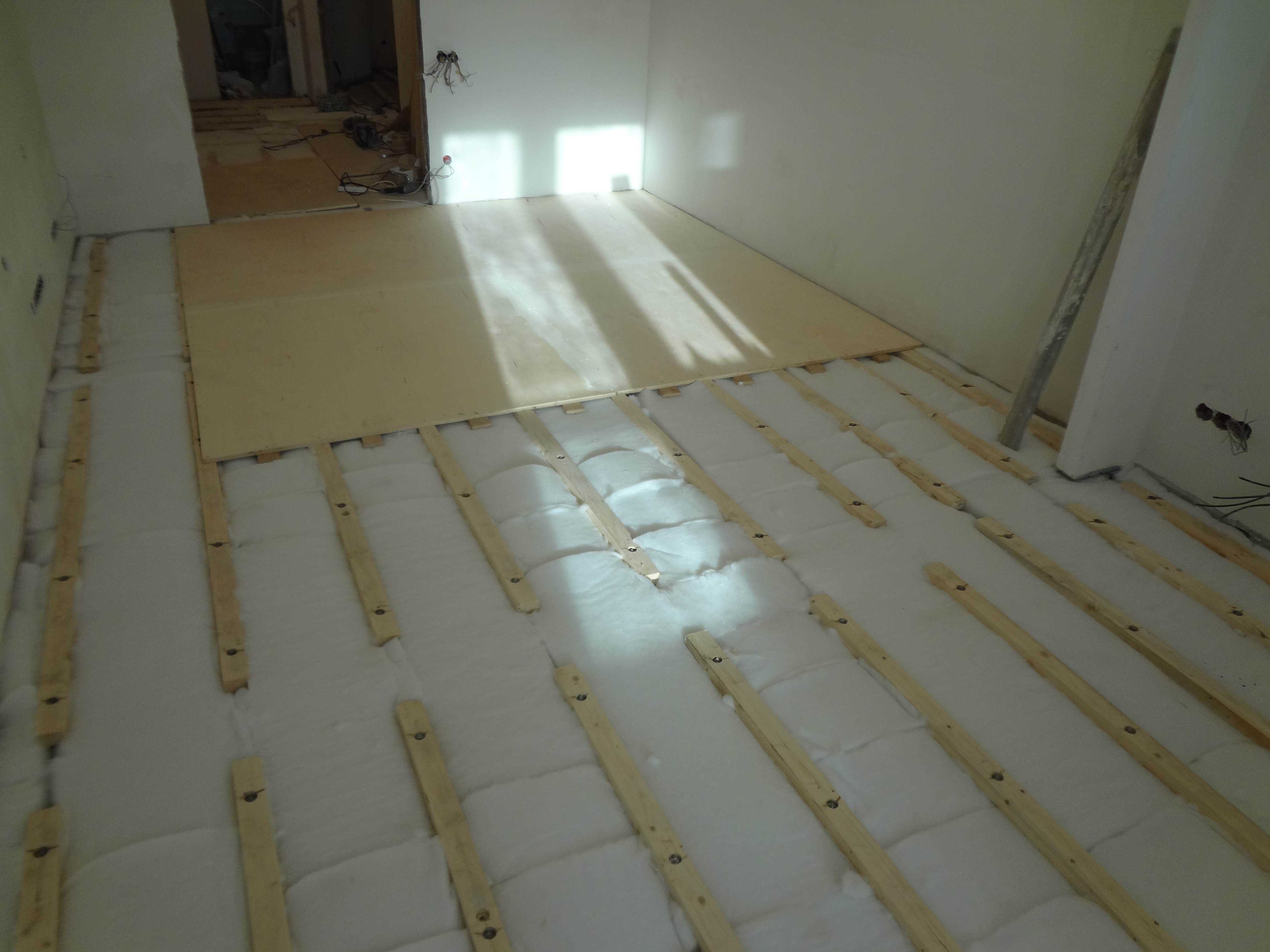

Полы и потолок можно утеплить тепло-звукоизоляцией Максфорте ЭкоАкустик
- хорошая теплоизоляция
- не пылит и не колется в отличие от мин ваты
- хорошая звукоизоляция
- нет среды для насекомых
- гипоалергенный материал
- со временем не "сваляется", те не потеряет физ характеристики со временем

Смотря какой материал, ваты надо к примеру 150мм слой, а ППУ 50мм будет достаточно. Согласен 50см, это конечно лишка) Нам в Прайм-ППУ делали в два раза меньше, точных цифр уже не помню. Звукоизоляция хорошая появилась, до этого от ворон сильно мучились.
