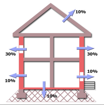

При постройке загородного дома первым делом стоит вопрос о его утеплении. Конечно, если вы купили дом из готовых панелей, его утеплять не надо, а вот самодельный дом необходимо качественно утеплить, чтоб в нем можно было жить круглый год, в том числе и зимой. Не стоит надеяться на печки и обогреватели, печь круглосуточно топить не будешь, а обогреватель наматывает километры рублей на счет, поэтому лучше подумать, как утеплить загородный деревянный дом с помощью обычных стройматериалов. Для наружного утепления вполне пригодится пенопласт, а вот для внутреннего лучше использовать стекловату, или полистирол. Выбирайте то, что вам больше нравится, и что по карману. Не забудьте, что кроме утеплителя вам понадобится и гидроизоляция, а также пароизоляция, чтобы влага не проникала на вату, ведь она не любит сырости.
Обязательно утепляйте полы, стены и крышу, ведь сквозняки бывают отовсюду. Осмотрите окна на предмет щелей, и законопатьте или залейте пеной все отверстия. Дом должен быть герметичным, только тогда вы можете быть уверены, что в нем будет тепло. Наружное утепление выполняют из пенопласта. Считается, что деревянный дом теплый, когда толщина стен с утеплением достигает 25 см.
