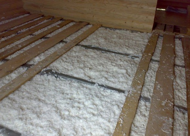

Перед самым наступлением холодов может возникнуть самый неожиданный вопрос о том, как утеплить загородный деревянный дом? Что для этого надо? Прежде всего, следует сказать о том, что утепление любого дома очень желательно проводить в сухой летний период. При этом не должно быть сильных осадков, либо резких колебаний температур.
Утеплять загородный дом можно пятью основными способами: пенопластом, стекловатой, жидким пенополистиролом, опилочной смесью, а также утеплителем на основе соломы.
Для сообщения, в котором сказано, как утеплить загородный деревянный дом
При укладке любого из этих утеплителей, по периметру дома создаётся вспомогательная стенка, которая может быть внутренней либо внешней. Внутри стенки должен находится утеплитель, который крепится специальными дюбелями, если это плиты. Если это маты или насыпная смесь, то потребуется прочная стенка из бруса с сечением 50 миллиметров или из более толстого бруса.
Для внешнего утепления (снаружи от стены) используем плиты пенопласта. Они хоть и плавятся от огня, но зато не боятся влаги. Сам этот материал немного токсичен, поэтому ставим его только снаружи. Внутри можно поставить стекловату, которая должна быть защищена гидроизоляцией, а также пароизоляцией. Вата боится сырости, но зато она не горит и не содержит токсичных веществ. В любом случае, суммарная толщина слоя утеплителя для средней полосы России должна достигать 25 сантиметров, и тогда можно смело жить в таком доме круглый год. Не так ли?
