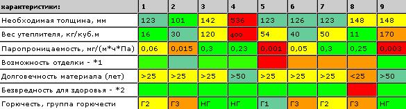

1. Пенополистирол
Отличная цена за утепление при небольшой толщине. Годится под любую дальнейшую отделку без какой-либо специальной подготовки. Гарантированный срок службы больше 25 лет. Единственный недостаток – слабогорючий материал. Не рекомендуется обшивать деревянные дома и крыши, но в то же время не существует никаких пожарных ограничений на применение на одноквартирных коттеджах высотой до 2-х этажей. Для использования на многоэтажных зданиях предусматриваются дополнительные противопожарные мероприятия. Обязательно защищается от воздействия ультрафиолета.
2. Экструдированный пенополистирол.
Неплохая, приемлимая стоимость утепления. Гарантированный срок службы больше 25 лет, испытания показывают срок до 50 лет. Материал горюч, очень плохопаропроницаем, поэтому будет необходимость в инвестиционных затратах, т.к. надо устраивать дополнительную вентиляцию вплоть до автоматической приточно-вытяжной, что повышает затраты на утепление этим материалом и повышенные эксплуатационные энергозатраты на дополнительную вентиляцию помещений. По выполнению отделки годятся любые материалы, но при нанесении на поверхность малярных адгезионных слоёв необходимо дополнительно подготавливать – шероховатить. Обязательно защищается от воздействия ультрафиолета.
3. Минеральная вата типа Rockwool Facade Batts D
Цена утепления начинает немного кусаться, хотя материал хорошо паропроницаем и совсем не горит. Просьба не путать с горючей стекловатой, которая в силу своих свойств не применяется для наружного утепления в принципе. Этот материал из базальтового волокна, высокой плотности, но и не тяжёл, что обеспечивает долговечность более 25 лет с любыми видами отделки.
4. Кладка из газобетона плотностью 400 кг/куб.м.
Отвратительные показатели затрачиваемой цены на утепление, тяжёлый материал. К эффективному утеплителю газобетон плотности D400 отнести практически невозможно, потому что толщина утепления превышает разумные пределы, но хорошая паропроницаемость и негорючесть материала, а также то, что он ещё и конструкционный, позволит всё-таки в комплексе снизить относительную стоимость доли утепления в конструкции здания. На газобетоне можно применять любую наружную отделку.
5. Пенофол фольгированный с двух сторон тип В
Непаропроницаемый материал (вспененный полиэтилен, с наклеенной с двух сторон фольгой, аналоги, без фольги - Изолон и т.п.), с хорошими показателями теплосопротивления и веса. Но очень дорогой, по сравнению с другими утеплителями. Утепление стен здания пенофолом повлечёт дальнейшее значительное удорожание, ведь будут дополнительные инвестиционные расходы на приточно-вытяжную вентиляцию, дополнительные эксплуатационные расходы на нагрев вентилируемого воздуха. Свойства этого материала (отсутствие адгезии полимерных и цементных материалов) сильно ограничивает возможность выбора отделки и сужают его до использования только в каркасных системах. Наличие фольги с двух сторон никак не влияет на теплосопротивление стен, незначительное улучшение теплосопротивления наблюдается лишь в замкнутой воздушной прослойке (СНиП II-3-79* Приложение 4), эффект от которого измеряется в пределах математической погрешности, да и такие прослойки в конструкциях здания практически отсутствуют. Ну и если кому нравится толщина в 12,3 см - то утепляйтесь! :) Продаваемый материал в рулонах толщиной в 5,10 мм не годится даже в 2 и 3 слоя для утепления.
6. Пенополиуретан (напыляемый)
Дорогое удовольствие от утепления, которое обязательно необходимо защитить от ультрафиолета. Богатого выбора отделки нет: это облицовка кирпичём (с некоторыми сложностями) или только навесной каркас с отделочными плитами и только на одноквартирных коттеджах высотой до двух этажей, так как из-за горючести запрещено применение на зданиях иного назначения. Получается, что это - дорогой и непрактичный материал для жилья. Исключает возможность самостоятельной работы, так как для нанесения на основу требуется дорогостоящее оборудование.
7. Эковата
Неплохая цена утеплителя, изготовленного на основе целлюлозы, натурального материала. Из-за рыхлости и слабой несущей способности выбора отделки практически нет, как в случае и с пенополиуретаном – можно засыпать в кирпичную лицевую кладку («колодец») или с помощью специального оборудования напылить в каркас. Горючесть материала запрещает его использовать в массовом строительстве, срок службы нормальный.
8. Пеноизол
Самая выгодная невысокая стоимость утепления из представленных утеплителей сразу перечёркивается рядом значимых недостатков, таких, как узкий выбор отделочных материалов (колодезная кладка или в каркасе), необходимость защиты от ультрафиолета, в противном случае материал начинает разлагаться на формальдегид и концентрированные химические удобрения, после производства также долго ещё выделяет вредные вещества, материал горюч и не очень долговечен (долговечность не изучена достаточно), боится сырости. В случае использования методом напыления (заливки) необходимо специальное оборудование.
9. Пеностекло
Хорошие показатели применения любой отделки, долговечности и негорючести материала очень радуют, но расстраивает высокая цена самого материала, которая ещё более начинает расстраивать, так как при утеплении пеностеклом возникает необходимость в дополнительных инвестиционных затратах на приточно-вытяжную вентиляцию и последующие эксплуатационные расходы на необоснованные теплопотери от вынужденной излишней вентиляции помещений.
как выбрать утеплитель
1. Вспененный пенополистирол (фасадная марка плотностью 16-17 кг/куб.м)
2. Экструдированный пенополистирол марки 35
3. Базальтовая минвата типа Rockwool Facade Batts D
7. Эковата
8. Пеноизол
9. Пеностекло

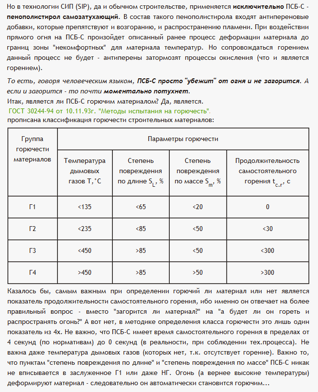

Виктор. писал(а):Хотелось бы не согласиться ... и несколько поправить....
1. Почему так лестно товарищ отзывается о пенополистироле и не очень об экструдированном... Оба горят очень эффектно ( основа ОМП - напалма), оба при горении выделяют расплав и ядовитые газы ( пример - "Хромая лошадь"). Деструкция начинается с + 65 град. С. с выделением стирола от которого гарантирована онкология. ... С 2012 года законодательно запрещено использовать утеплитель группа горючести которых выше Г-1 в фасадах многоэтажных домов.Следовательно пенополистирол любой нельзя. Пенополистирол с добавлением антипиренов еще хуже по характеристикам...
Извините, но позвольте с вами не согласиться. В Хромой лошади горело немного другое, а не ПСБ-С который относится к классу горючести Г-1
Технология СИП_Пенополистирол горит...
Так что утеплитель из ПСБ-С разрешен к применению в строительстве (Г-1)
Деструкция, о которой вы говорите, начинается с 320 градусов. Я уже неделю перекапываю информацию в инете по СИП строительству. Данные взяты с нормативных документов. Насчет напалма - стирол там присутствует как загуститель смеси, а не как горючий материал. Информация у вас неверная.
:roll: И вообще, безопасных для здоровья человека синтетических материалов, применяемых без каких-либо условностей в применении, не существует.

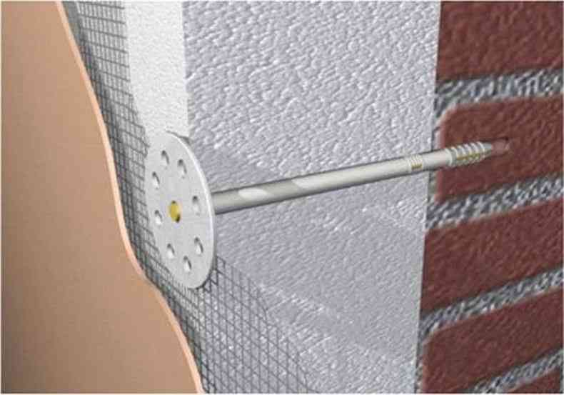

Скорее всего, буду работать с пенопластом. Снова, тут же на форуме нашел тему, которую перечитал опять от корки до корки. Оказывается, я ее уже читал, но как-то вообще вылетело из головы. Теперь соберу из данной темы информацию, разбавлю дополнительными советами и буду приступать к работе. Надеюсь, правильно подошел к вопросу, как выбрать утеплитель. Спасибо!!!
Кстати, тут еще и схематические изображения по интернету есть везде, так что будет несложно))
схема утепления пенопластом
