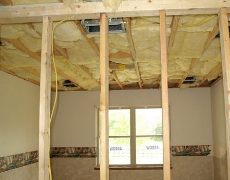

Многие, строя дом из дерева, задаются вопросом: а нужно ли утеплять деревянный дом? Ответ на этот вопрос зависит от того, собираетесь ли вы жить в нем в зимнее время. Если собираетесь, то дом придется утеплить, что, кстати, не очень сложно, если следовать нескольким правилам.
Для начала поймите, как в доме сообщается тепло. В деревянных домах есть источник отопления, который вырабатывает тепло. Тепло поднимается к потолку и по мере охлаждения спускается на стены, а затем пол. Таким образом, получается, что потолок является самым теплым местом в доме, а пол самым холодным. Поэтому получается, что ноги постоянно мерзнут.
Также нужно утеплить внешние стены, которые охлаждают воздух, поэтому будет целесообразно установить батарею под окном. Еще одним немаловажным является утепление потолка и стен, которые не позволят воздуху сильно охлаждаться, тем самым предохраняя ноги от замерзания.
К тому же не следует забывать о том, что в деревянных домах могут образовываться дыры, поэтому нужно периодически осматривать строение и заделывать изъяны. Так же следует обратить внимание на те места, где стена прилегает к полу и есть мокнущие места. Для того, чтобы заделать щели используйте термоизолятор, который нужно наложить слоем в 15 см. В этом деле не следует экономить, ведь от этого будет зависеть насколько теплым будет ваш дом.
Теперь вы точно знаете причины по которым нужно утеплять дом, вопрос в том, будете ли вы это делать?
