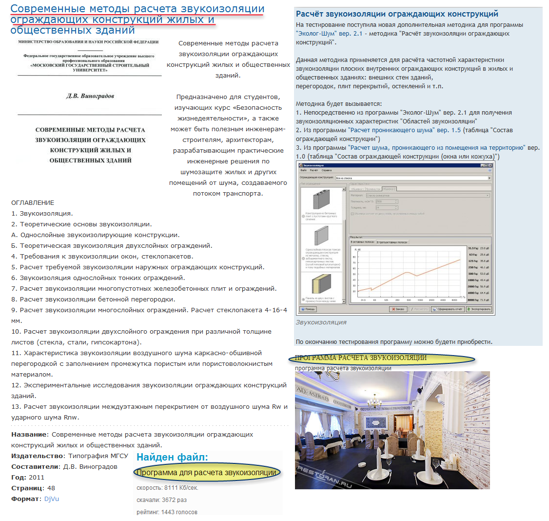

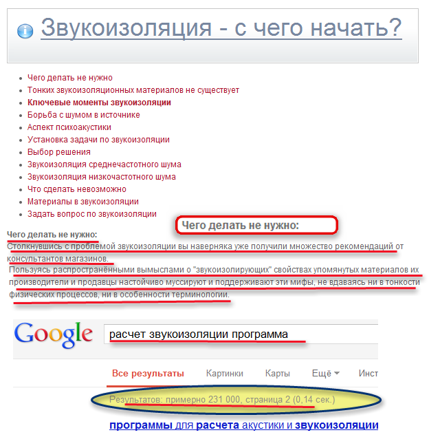

из статьи О звукоизоляции.... и консультантах магазинов...

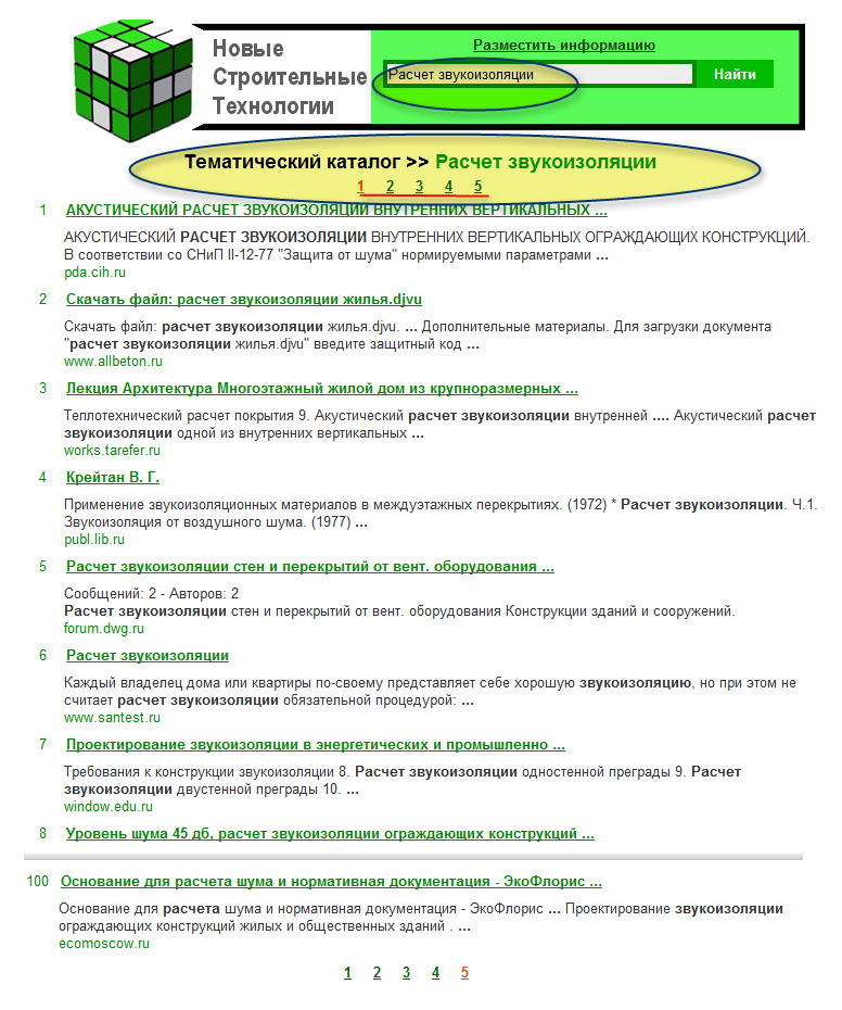

Сложно судить, почему вы на просторах интернета не можете найти информацию. Только на вскидку: «о звукоизоляции» ответов более двух тысяч. Существуют методики расчетов, программное обеспечение... Их знать наизусть совсем не обязательно, достаточно иметь информацию о их наличии, в нужный момент найти и уметь правильно ими воспользоваться (применить).
Современные методы расчета звукоизоляции ограждающих конструкций жилых и общественных зданий_ из програмного обеспечения.png
Современные методы расчета звукоизоляции ограждающих конструкций жилых и общественных зданий_ из программного обеспечения
Новые технологии и новые материалы вносят свои коррективы в методики расчетов, технологии применения, но и они доступны в интернете. Надо только иметь терпение и умение пользоваться результатами поиска информации в интернете.
Немного информации о расчетах звукоизоляции
На форуме спрашивают вопросы возникшие при строительстве и ремонте. Пользователи пишут свои ответы, мнения, комментарии (когда верные, когда сомнительные). Но это все информация к размышлению, а не принятию решения... ;)
Показывать свои амбиции, доказывать кому-то что вы "самый умный" - смешно и форум .... не телепрограмма Тины Канделаки...
Современные методы расчета звукоизоляции ограждающих конструкций жилых и общественных зданий_ из программного обеспечения.png
