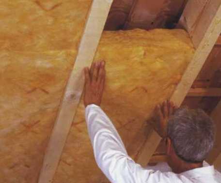

Наиболее оптимальным материалом для утепления деревянных сооружений является минеральная вата, которая может идти в матах либо в плитах. В зависимости от формы изготовления утеплителя, подбирается способ его крепления. Для матов сооружается вертикальный каркас из досок, а для плит могут использоваться дюбели под утеплитель. Для того, чтобы минеральная вата прослужила дольше, будет желательно установить её внутри дома, а не снаружи.
Правильное утепление деревянного дома выглядит не так, как на этой картинке
Данный материал плохо переносит влагу, в связи с этим, сам утеплитель (толщина 15-25 сантиметров) будет необходимо изолировать дополнительными слоями. Со стороны стены потребуется диффузионная плёнка или иная гидроизоляция. А с внутренней стороны будет необходимо закрыть утеплитель при помощи воздухонепроницаемой изоляции (например, алюминиевой фольги). Поперечный периметр всего утепляющего слоя тоже должен быть обработан защитными плёнками.

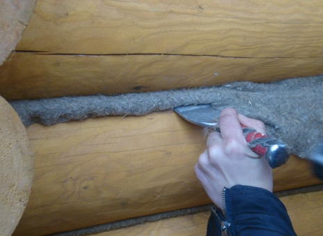

Тут уже очень много написано о том, как утеплить деревянный дом внутри, поэтому поделюсь своим опытом. Так как самостоятельно утеплял свой дом во время строительства. Оказалось все не так сложно, как думалось изначально. Правда, в помощники пригласил двоих друзей. Вместе мы справились легко. Утепление началось еще во время строительства. Для этого промежутки между венцами изолировались при помощи джута. Потом в процессе эксплуатации, к слову, нужно будет осматривать их периодически, и проверять состояние утеплителя.

domostroi писал(а):Для этого промежутки между венцами изолировались при помощи джута
Утепление дома и продуваемость ограждающей конструкции это разные вещи.
