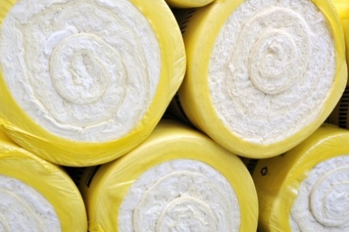

Какие на сегодняшний день существуют способы утепления деревянных домов, и как их можно классифицировать? Деревянные дома могут использоваться не только в качестве летнего места проживания. В них можно жить круглый год, и даже переносить весьма суровые зимние метели. Так какие же способы утепления существуют?
Наиболее распространёнными являются такие способы, как внешнее и внутреннее утепление деревянного дома. То есть перед стеной на улице либо за стеной (внутри дома). Кроме того, есть и так называемое "среднее утепление", которое используется в каркасных домах деревянного типа. В последнем случае в центральной части стены находится утеплитель.
Картинка для сообщения про способы утепления деревянных домов и их разнообразие
Материалы для утепления должны иметь неорганическую основу. Исключением являются дома из бревна, которые можно конопатить льном либо мхом. Впрочем, конопачение полноценным утеплением назвать нельзя.
Неорганические материалы - это базальтовая вата, стекловата, пенополистирол, а также жидкий пенополистирол, который буквально заливается в пустоты стены. Стандартные же материалы могут идти в матах либо в плитах. Для матов потребуется дополнительный каркас и небольшие брусья. Плиты же можно "лепить" прямо в стену.

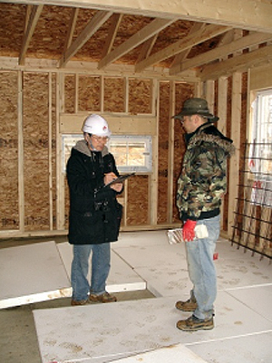

Немного неправильно вы рассуждаете. Способы утепления деревянных домов, могут затрагивать, как внутреннее утепление, так и наружнее - это то о чем вы говорите, но можно при строительстве каркасного здания выполнить утепление, которое будет проходить непосредственно в стене. Изначально можно собрать каркас обшивая лишь одну сторону здания которая будет со стороны фасада, после чего используется утеплитель, имеющий разную толщину и разную плотность. Здесь необходимо правильно рассчитать и не ошибиться. После утепления происходит обшивка дома изнутри. Так как работы по утеплению здания были полностью законченны.
