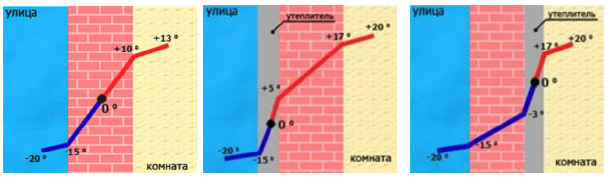

Утепление стен дома выполняют для уменьшения их тепловых потерь .Способ утепления во многом зависит от материала стен. Утепление дома своими руками, возможно, выполнить снаружи и изнутри дома. Но эффект от этих мероприятий немного отличается, а именно -возникновением «точки росы» в теле стены, ее расположением. Это наглядно видно на графике распределения температур.
График температур в наружних стенах

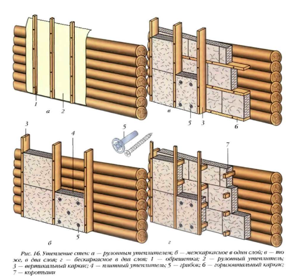

Как вариант, можно предложить утепление наружных стен деревянного дома плитными и рулонными утеплителями.
Утепление стен деревянного дома

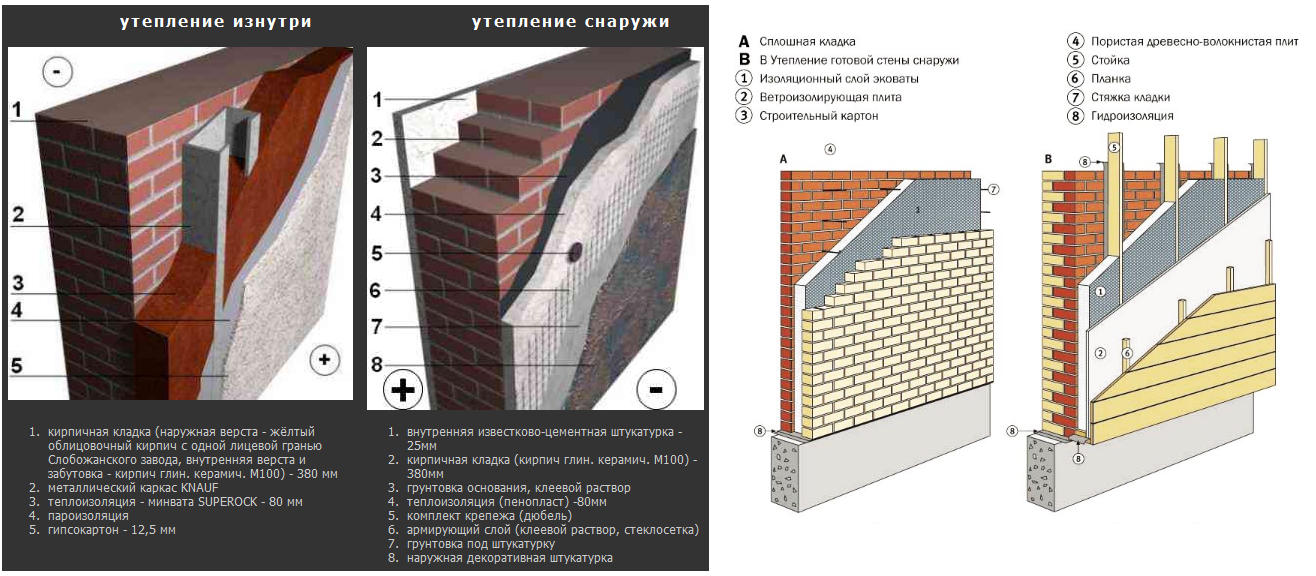

А вот так можно утеплить стены кирпичного дома.
Варианты утепления кирпичных стен дома
Толщина слоя зависит от района размещения дома,вида и теплоизолирующих свойств утеплителя, выбирается по расчету.
