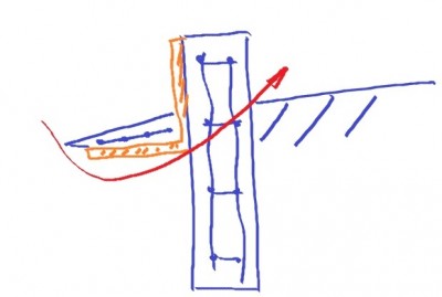

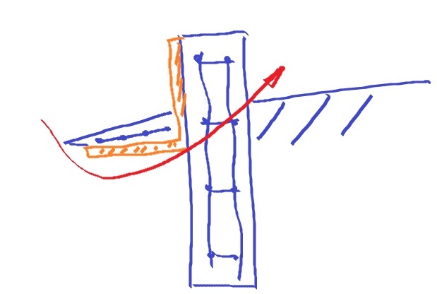

kucherenkoff писал(а):защищает фундамент(цоколь) от промерзания и поддерживает требуемый микроклимат в (постройки) помещении при меньших расходах на электроэнергию
Вот я всегда думал, а зачем такой способ нужен?
Оранжевый утепление пенополиуретаном
Красным путь промерзания.
Я согласен, что путь промерзания станет длиннее, но и отапливаемый объем здания возрастает сильно. Не проще проверенное решение утеплить цокольное перекрытие и не нужно тогда вообще утеплять цоколь.
