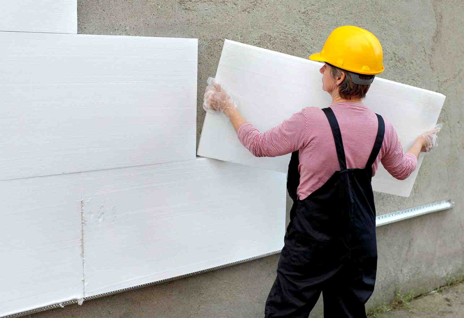

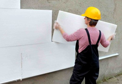

У нас в стране, по-моему, вообще стандарт под подобное утепление. Сколько ни видел гаражей частных и кооперативных, так все они обшиты пенопластом. И хорошо, когда поштукатурены и выкрашены, или еще хотя бы какой-то оцинковкой обшиты. А так чаще всего просто на пластиковый гвоздь усадили пенопласт и забыли. И стоит он, осыпается, желтеет, дети соседские пальчиком колупают)) А еще модно очень пеной монтажной швы между плитами пенопласта продуть. Вот без этого вообще никуда.
Вариант для утепления гаража нормальный вполне, но когда он завершен! Иначе потратились и зря!
утепление гаража пенопластом снаружи
Правильно, когда пол утеплен, когда стены, когда потолок. И отделка когда есть, обшивка и защита. Когда все меры безопасности соблюдены, а не просто пробоина в стене и печка-развалюха коптит на мужика под газом. Короче говоря, можно сделать утепление гаража хорошо и безопасно. Подход толковый нужен!
