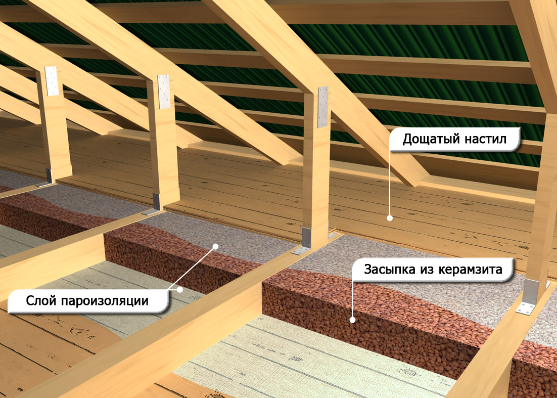

Продолжаю выбирать утеплитель для дачного дома и частного дома в деревне. Подумал сейчас о том, что качественное энергосбережение достигается не только утеплением стен, но также потолка и пола. С полом пока вопросов нет, вернее, они на попозже. А вот потолок хочу утеплить со стороны чердачного помещения.
Короче возникла идея использовать керамзит, так как говорят, что его качества и характеристики отлично подходят для данной задачи. Вот только мне кажется, что тот слой керамзита в качестве утеплителя перекрытий, который я хочу использовать, маловат, и эффекта не даст.
На чердаке дома балки перекрытия деревянные, и выступают с пола примерно на 10 см, и даже меньше. Соответственно, это и будет слой керамзита. Пленки там добавлю, может ребра между балками поставлю, чтобы к ним потом закрепить обшивку. Обшивка, кстати, будет из OSB плит. В общем, мне нужно узнать, подходит ли керамзит для утепления перекрытия дома с чердака, как правильно и вообще что делать. Может еще подсказки будут. Спасибо!

Утеплить керамзитом перекрытие можно, и это вроде бы неплохой вариант, но вот только слой материала должен быть больше. Разные источники говорят, что требуется от 12 до 40 см слой, но по собственному опыту знаю, что достаточно и до 20 см слоя. Керамзит следует выбирать двух фракций, например, 5-10 мм и 10-20 мм, чтобы получилась хорошая плотность, но небольшой вес. Керамзитный песок брать не стоит, так как будет больше пыли и опять же веса.
Еще бы узнать, какие перекрытия на доме, чем именно пол отделан. Но это ладно. Итак, желательно нарастить балки, чтобы бассейн был хотя бы в 15 см. Для этого подойдет брус. Но тогда обязательно нужно будет устанавливать ребра жесткости. Накрываете между балками и внахлест на них пароизоляцию, хорошо крепите и проклеиваете, и засыпаете перемешанным разнофракционным керамзитом. Выравниваете слой, снова пароизоляция и ваша ОСП.
Насчет слоя керамзита говорить трудно, так как не имею представления о перекрытии. Знаете, бывают бетонные плитные перекрытия, так на те слой вообще нужен немерянный, так как тепло сквозь них улетает на ура. А если дом строился сразу толково, то возможно хватит утепления перекрытия как дополнительного, и уже будет хорошо налажено энергосбережение.

Для дачного домика керамзит на пол – то, что нужно, естественно, со слоем гидроизоляции и стяжкой. Стоит учитывать, что минимальный слой 100 мм (меньше - эффективность идет к нулю) Но на перекрытие, со стороны чердачного помещения все же стоит присмотреться к минеральной вате и даже к широко разрекламируемой "ЭКОвате" - удобнее в укладке, меньший вес… Вариантов утеплителя много, но делать "пирог" утепления надо по технологии укладки выбранного вида утеплителя.

... да, вот именно вес еще много значит, тут соглашусь. Хотя керамзит и достаточно легкий материал, но если сравнивать слои по эффективности, то тут минеральная вата выигрывает, однозначно. Нет возможности укладывать "эффективный" слой, а просто насыпать 10 см, которые реально сделать, а потом обнаружить, что все это даром, не очень хочется.
Вернусь к весу материала. Тут действительно все очень серьезный, так как дом не новый, хотя и достаточно добротный... просто запереть на чердак тонну или больше материалов - уже чето стремно)) Минвата же, а именно слой, который по эффективности будет соответствовать требованиям, полегче будет. Лаги там есть, между которыми материал устанавливать, обшивку придумаю, может даже той же доской, которая лежит на чердаке уже много лет и очень хорошо за это время высохла. В общем, ухожу, наверное, от керамзита и иду изучать Эковату и подобные материалы. За рекомендации мои благодарности!!!

Толщина насыпки керамзита маловата, да и вместо пленки, если вентиляция помещения маловата, лучше использовать специальные пароизоляционные мембраны. Конечно засыпка керамзитом вроде бы более упрощенный и менее затратный вариант утепления, но в данной ситуации, когда толщина утеплителя меньше 10 см, лучше обратить свое внимание на другой вид утеплителя, к примеру минеральная вата.

1. Что значит толщина засыпки маловата? Сколько позволяют лаги столько и насыпай. Лишь бы потолок в нижнем уровне не провалился.
2. В первый раз слышу что вентиляция происходит через перекрытия.
У нас на старой даче пол чердака так утеплен был.

Керамзит - бесспорно хороший материал для утепления перекрытия, стен, пола, но не всегда его можно использовать. Часто это не удается по весу и по расчетным данным, а бывает, когда и просто по бюджету. Поэтому альтернативой утеплению керамзитом может стать минвата.
Перекрытия минватой утепляются очень даже неплохо. Вес ее по сравнению керамзитом минимален, примерно 30 кг на куб к 250 кг на куб, то есть, примерно в 8 раз отличается. Да и по теплопроводности там отличия имеются, если вы в курсе. Поэтому думать приходится на каждом отдельном объекте.
