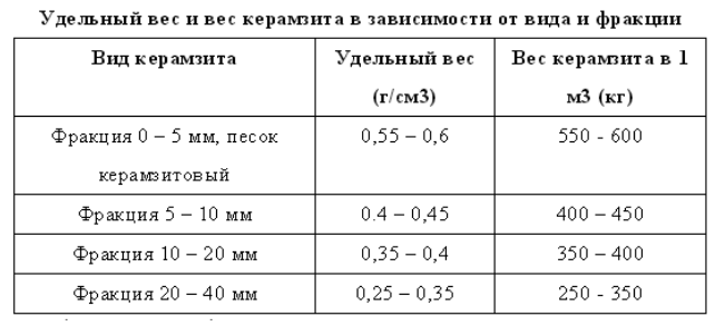

Вы не встречали керамзит на чердаках? Крепить?
Керамзит используют для утепления горизонтальной поверхности, и потолочного перекрытие со стороны чердака.
Поперек лаг укладывается пароизоляция с наълестом в шириной 10-15см, сами швы проклеиваете скотчем. Первый ход, засыпается сухой порошок глины, по всей площади должен получится ровный слой до 5 см. А, потом керамзит засыпаем. Слой для утепления чердака от 10 до 50 см.
Керамзит оставляют открытым, или финишный настил доской
