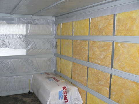

Раньше бани строили из деревянных бревен, но это достаточно дорого. По этой причине в последнее время чаще используется метод каркасного строения при возведении бани.
Как должно быть ясно из названия, основная роль в таком строительстве принадлежит каркасу бани. Размер бруса для строительства каркаса бани зависит от его несущей способности и выбранного утеплителя. При этом брус для исполнения нижней и верхней обвязки, а также угловых стоек выбирается более толстый, чем для стенных стоек. Немаловажно разделить фундамент и нижнюю обвязку при помощи рубероида.
Для внешней обшивки обычно используют цементно-стружечную плиту или OSB – плиты. Важно правильно подобрать утеплитель для каркасной бани. В качестве утеплителя для бани могут быть использованы минеральная вата или пенополистирол.
При этом для достижения желаемого результата утеплитель нужно укладывать двумя слоями. Первый должен быть по толщине не менее 100 мл, второй – 50 мм.
При выборе утеплителя для каркасной бани предпочтение следует отдавать утеплителям в виде плит. Хотя возможно сочетание: один слой из материала в виде плиты, второй – из рулонного. Для осуществления внутренней параизоляции используют ольгированную пленку, швы заделывают липкой лентой
