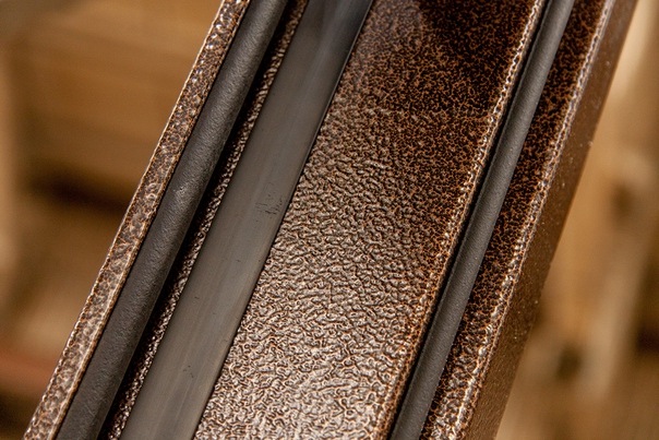

Терморазрыв в Торэксе выполнен на серии Снегирь, в виде прослойки из мдф панели или пробки, как и у многих производителей, преимуществом этого завода считаю место расположение этого разрыва в середине полотна и рамы, у дригих же я находил только на внутренней панели либо не по всему периметру непрерывно, что вероятно вызовет промерзание. Не много смущает отсутствие глазка (не привычно), но в нашем доме на веранде два окна в разные стороны и в принципе я бы увидел стоящего перед дверью, но у нас еще и забор закрыт на ночь. Тамбур у нас достаточно холодный, поэтому промерзаний в -25 -30 не было, но завод позиционирет дверь в обязательного холодного тамбура, хотя судя по разным отзывам - лучше с тамбуром любую дверь. Однозначно брать стоит, до производителя хотя бы "достучаться" не сложно, и всяких "но" я не слышал при покупке

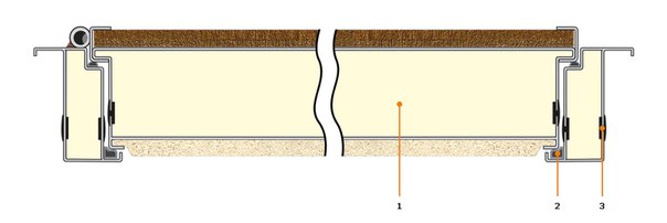

Двери Гардиан с терморазрывом возможно устанавливать без холодного тамбура, то есть на границе улица-теплое помещение. Принципиальное отличие наших дверей с терморазрывом в том, что наружная и внутренняя часть полотна и коробки скрепляются с помощью терморазделительной вставки. Другие же производители скрепляют полотно (редко полотно и коробку сразу) на винты через изофоум, пробку и т.д. То есть полностью исключить мостики холода у них не получилось...

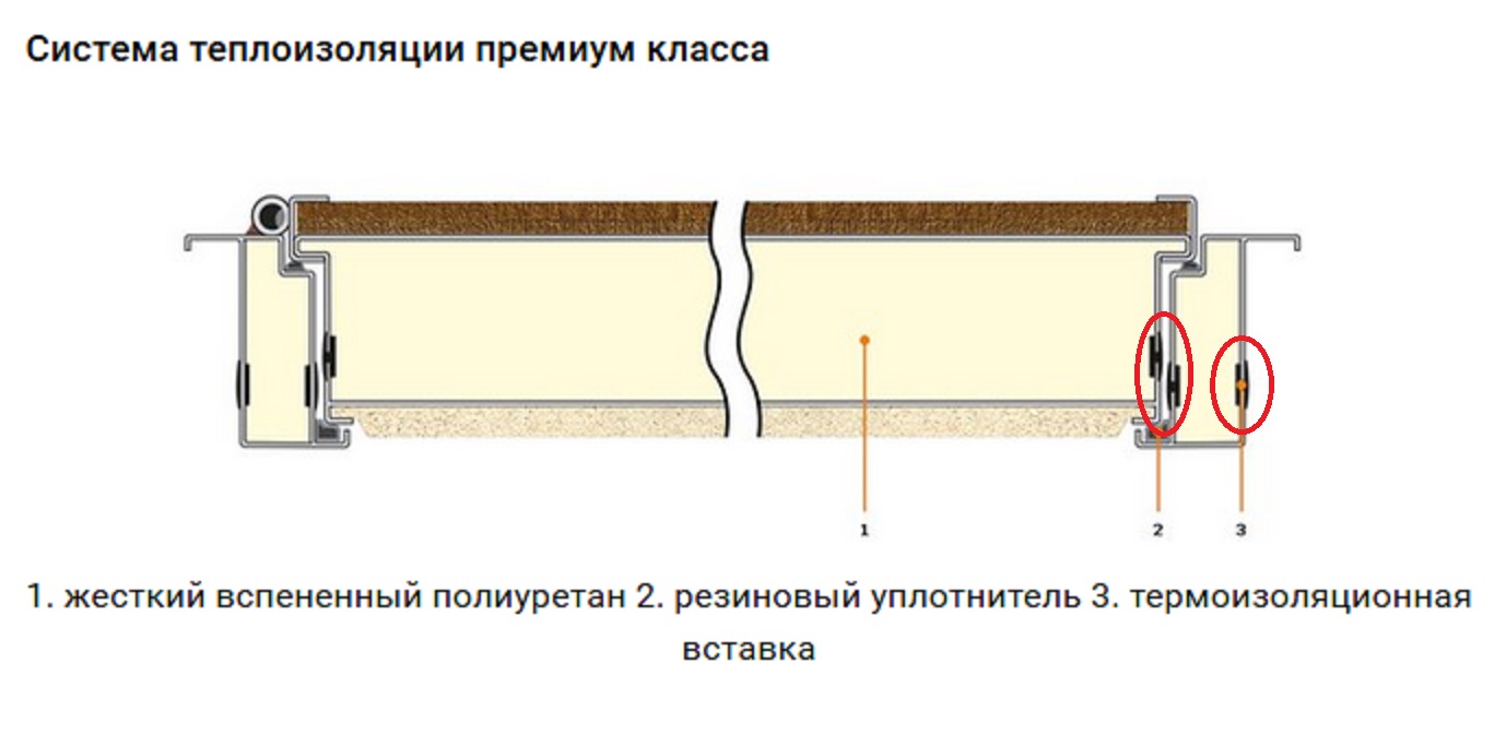

1. жесткий вспененный полиуретан 2. резиновый уплотнитель 3. термоизоляционная вставка

Достигается благодаря комплексу технических решений, применяемых в конструкции двери:
Увеличена толщина полотна 93 мм и глубина коробки 107 мм
Установлена термоизоляционная вставка между внутренними и наружными металлическими элементами конструкции полотна и коробки
Полости полотна и коробки заполнены жестким вспененным полиуретаном
Установлена двухконтурная система уплотнителей

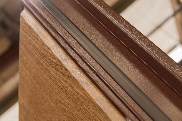

Терморазрыв и как он работает - понятно. Для чего выполнен - тоже. Но сама специфика сборки какая, и что это за термоизоляционная вставка, какой материал?
двери терморазрыв
На картинке хорошо видно, что, где и как! Но какой материал, и самое главное, как он закрепляется? Это просто планка, в которую устанавливается металлическая часть? Хорошо, но как фиксируется, чтобы невозможно было вытянуть/достать металлическую часть с одной или другой стороны? Можно тут немного подробнее пояснить? Спасибо!

Технология установки терморазрыва широко разрекламирована в последнее время. Но стоит понимать, что у одного производителя это просто яркий рекламный ход, а у другого - реальная, работающая технология.
Теплоизоляция, выбор правильных материалов для входной двери, решают многие проблемы. Материалы одновременно выступают и в качестве звукоизоляции, но только в том случае, когда не просто помещены в толщу полотна, а корректно там расположены.
Правильный терморазрыв решает несколько важных проблем, но очень хорошо, если вы покупаете не просто двери, которые так названы, а входные двери, где технология действительно использована и работает.
Кроме этого, нужно осознавать, что терморазрыв - не единственное преимущество. То есть, при покупке входной двери, обратить внимание нужно на все то, что мы обсуждали ранее - материал, его параметры, как выполнена дверь, ребра жесткости, способ сборки, а также установку двери, которая, в большинстве случаев, наиболее важна.
