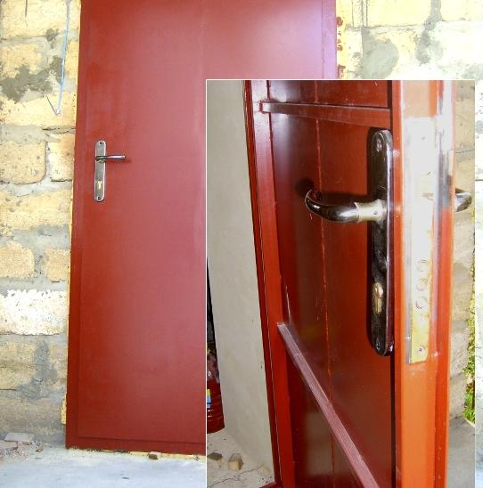

Сделать дверь своими руками на самом деле не так сложно. Если конечно вы владеете навыками работы с электросваркой.
Чертеж не дается , так как размеры дверей индивидуальные.
Для изготовления входной двери нам понадобилась металлическая труба 20 х 40 мм и 15 х 15 мм (квадратная металлическая труба). В качестве дверного полотна мы использовали листы железа (у нас железо было толщиной 4 мм) которые сварили на ровной плоскости, а швы обработали болгаркой.
Коробку сделали из уголка 75мм.
Трубы, уголки мы купили на базе, а листы железа у нас были.
Как видите на фото , дверь просто окрашено грунтовкой. Весной или летом хочу окрасить дверь молотковой краской, которую и используют именно для этих целей.
Так мы сделали дверь своими руками с минимальными затратами и максимальной прочностью двери.
Вес самой двери (без учета коробки) около 50 кг. Аналогичные двери по толщине металла сегодня стоят более 10 т. руб.
