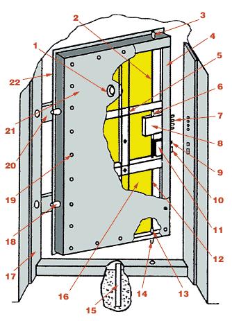

Конструкция стальной двери. Схема.
1 – глазок, 2 – верхняя тяга основного замка, 3 – верхний запирающий штырь, 4 – каркас створки, 5 – крепеж внутреннего лючка, обеспечивающий ремонтопригодность изделия ,6 – крепеж тяги вертикальной, 7 – ригели, 8 – замок сувальдный основной, 9 – защелка, 10 – ригель, 11 – замок вспомогательный, 12 – нижняя тяга замка, 13 – направляющая вертикальной тяги, 14 – нижний запирающий штырь, 15 – анкер монтажный, 16 – тепло-, звукоизолятор огнестойкий, 17 – коробка, 18 – штырь противосъемный, 19 – крепеж отделки, 20 – уголок петлевой несущий, 21 – лист стальной задний, 22 – лист стальной лобовой .
