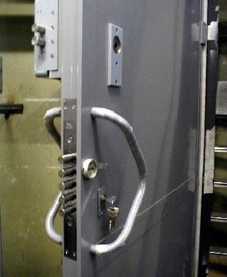

Это более, чем амбициозный проект - создавать металлические двери своими руками, но, те не менее, это возможно. Естественно, проект должен быть индивидуальным, так как в разных зданиях разные по габаритам дверные проемы.
Если отсутствует личный опыт сварки, то это не беда, ведь можно воспользоваться услугами какого-нибудь местного сварщика, живущего, например, в доме напротив. Цена будет исключительно договорным моментом, поэтому желательно перед заключением договора изучить рынок по продаже дверей, а также рынок по предоставлению сварочных услуг.
Второй аспект - это материалы. Например, можно взять металлический прямоугольный профиль с размерами 2х4 сантиметра, а также второй, менее толстый - 1,5х1,5 сантиметра. Из этих профилей путем сварки делается основной каркас, а также промежуточные перемычки.
Далее понадобится листовое железо на 4-7 миллиметра, и, конечно же, половинчатый профиль (а иногда и стандартный), в 1 сантиметр по толщине. Из половинчатого делаем дверной короб, после чего надежно приделываем его к проему мощными анкерами (оставляем маленький запас для прослойки монтажной пены).
Шлифовка сварочных швов может осуществляться с помощью болгарки, а отделка - это уже по вкусу (например, можно применить грунтовку, а уже по ней пройтись специализированной краской молоткового типа). Отдельные вопросы состоят в утеплении, выравнивании кривого пола и создании порожка, а также дополнительного антивандального покрытия. А о чем следует не забывать еще?
