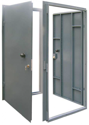

В теории примерно знаю, что и как нужно сделать, чтобы двери стали теплыми и герметичными, но меня нужно подтолкнуть к работе дельными советами. Я снова здесь, где на мои вопросы уже неоднократно отвечали. Заранее спасибо всем за участие в теме и, внимание!! вопрос!!
Есть массивные железные двери на дачном доме. Они вроде и нормальные, и замок путевый, и металл под 2 мм (это внешняя дверь, из листа и ребер), но вот сифонит вся, чуть играет, громкая сильно, да и холод через нее прет. А так как утепление дома почти до конца доведено, то не очень хочется, чтобы вся работа была насмарку и холод летел через двери. Помогите, плиз, решить вопрос. К сожалению, фотографии нету, но в сети нашел подобную дверь. Вот такая она и есть. Просто кусок металла в металлическом уголке, несколько ребер и замок на приваренной основе.

Марвелл писал(а):Помогите, плиз, решить вопрос
Если у вас такие же двери, то ничего проще нет. Это самый стандартный вариант утепления, который я знаю и проходил еще много-много лет назад. Расскажу даже несколько вариантов, чтобы можно было выбрать более подходящий.
Утепление двери пенопластом без каркаса. У вас внутри двери хватает ребер, а значит, нужно только правильно перенести размеры ниш на пенопласт и нарезать куски. потом вложить эти куски в двери, приложить правильно промеренный лист ОСП к двери, прижать нею пенопласт и зашить двери. Получится тепло и симпатично. Пенопласт следует брать экструдированный, пенополистирол или пенопласт сам с большой плотностью. Толщина материала такая же, как и дверь по глубине, точнее, ниши для вкладки пенопласта. Старайтесь поплотнее укладывать, для этого можно все размеры кусков на пару миллиметров увеличивать. Зашивать плитой на саморезы по металлу, прямо через лист к металлу двери.
Утепление пенопластом на каркас. Все то же самое, но только по ребрам двери необходимо сразу проложить деревянную планку толщиной в 1 см. Соответственно, и толщину пенопласта выбирать с тем же учетом. Это даст возможность чуть увеличить слой, а значит, и качество энергосбережения, но еще и облегчит работу, так как зашивать двери ОСП намного проще на готовый деревянный каркас, чем лупить саморезы сразу в толстый металл.
Утепление двери минеральной ватой. Снова далеко ходить не будем, и минватой утеплим двери по той же технологии. С каркасом или без, это уже вам решать, но вот только потребуется сразу приклеить утеплительный материал к дверям в нишах, чтобы он не выпал до обшивки.
Вот и все. кстати, обшивать можно фанерой, ДВП, ламинированными панелями, пластиком. МДФ, вагонкой и так далее.

Марвелл писал(а):Просто кусок металла в металлическом уголке
Ничего страшного, что кусок металла, ведь как вам подсказали выше, все исправляется в два мига. Пенопластом проще всего производить утепление, но только предусмотрите еще и резинки против сквозняков, которые по периметру двери должны быть. Посмотрите, чтобы они плотно закрывали проем между дверью и основанием, но не давили на двери, ибо так будет неудобно закрывать их. Что еще посоветовать? Все уже сказано!

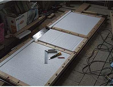

Вам уже рассказали, как утеплить железные входные двери, а потому я просто предложу вам оценить данный процесс на картинке, которая у меня уже давно валяется (по ней как-то тоже двери делал 8-) ), а также предложу свой вариант. Сразу скажу, что не утверждаю, что он лучше или практичнее или че еще там такого хорошего. но просто разные жизненные ситуации бывают. Вот, например, остался у вас после ремонта какого баллон пены монтажной. Вот возьмите и потратьте его, а не минеральную вату или пенопласт, которые еще нужно покупать. Положите двери на пол, пробрызгайте их немного водой или пульверизатора, аккуратными движениями нанесите монтажную пену из баллона. Это нужно сделать равными слоями, без пробелов, но не переусердствуя, чтобы не поперло пузыря на полметра диаметром)) Многие пену срезают, а можно и не срезать. Есть много способов, как зашиться прямо поверх пены. Например, прижать к ней какой-то материал по уровню борта двери и потом убрать этот материал. Главное - порвать верхний слой пены и та перестанет расти в объеме, а останется на месте и будет твердеть. Также можно в полувысохшем состоянии, когда пена еще очень мягкая и пластичная, начать обшивку. Далее все теми материалами, которые выбрали - вагонка, дерево, ДСП, ОСП и прочее.

Если двери практически такие же, как на картинке ТС, то можно внутри и брус не бросать, а аккуратно прикрутить обшивку после утепления к стальной основе, там вроде труба идет. Обшивал бы единой плитой или максимум двумя частями - ОСП плита та же. Просто наборные использовать не очень как-то, между ними будет забиваться пыль, грязь и так далее, да и менее долговечен пластик и МДФ на таких конструкциях.
