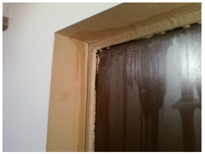

Если я правильно понял, у Вас стоит деревянная дверь после металлической (которая выходит на улицу). Скорее всего, она перестала быть герметичной. Нужно ее основательно утеплить, а щели по периметру герметизировать. Для этого пустите утеплитель по всей коробке, чтобы воздух снаружи внутрь тамбура не поступал.
У меня то же самое было. Хорошо утеплил, особенно изнутри. Если и после этого не перестанет намерзать иней, значит, в тамбур поступает теплый воздух из дома – надо герметизировать и деревянную дверь. Обклейте (обейте) со стороны тамбура соответствующим материалом, пропеньте щели. Будет термоизоляция - не будет инея.
Подскажите, какой мощности? Я вот хочу эркер подогреть, там входная железная, а в дом - деревянная. Утеплил по периметру, пропенил – ничего не промерзает, но в морозы прохладненько.
Зачем звать кого-то. Самому можно сделать. Я в Якутске 15 лет прожил. Хорошо утеплить первую дверь – с улицы, чтобы холодный воздух не дул. Затем герметизировать вторую, в дом, чтобы теплым воздухом не тянуло. Тогда никакого инея не будет, ему неоткуда будет браться.

А вот еще один умный совет)) Мде... Подскажите по утеплению входной деревянной двери! Да, ну нафиг, меняйте ее на металлическую. Ну что же это такое? Вы когда едете на СТО и спрашиваете, что с моей машиной, почему там гудит, там трещит, а сама вообще много топлива жрет, вам что советуют, поменять машину на новую? Бред! Есть куча методов утеплить деревянные двери. Просто не все советы собраны в данной теме, но на форуме они точно есть!
Здравствуйте! У вас проблема скорее всего с уплотнителем, который уже совсем не уплотнитель) в первую очередь его нужно заменить. Что касается утеплителя в двери, то его нужно бы проверить. Сколько ему лет? Может так быть, что он подрастерял свои свойства. Его лучше заменить в этом случае. Например у меня дверь утеплена пенопластом. Должен сказать, что вполне неплохо держит тепло.
