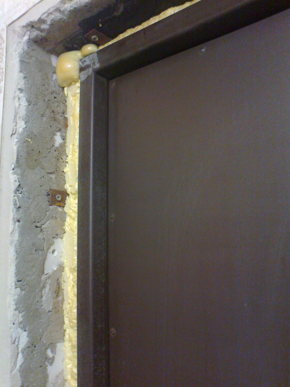

Привет всем! Очень нужен совет. В процессе ремонта дошло дело до входных дверей. Установил металлические бронированные двери, но появилась проблема с установкой доборов. Толщина дверного проёма намного больше дверной коробки. Посоветовали поставить на монтажную пену. Каким образом можно установить доборы на входную дверь и какой вид крепежа предпочтительней?

Ставь на пену, только тебе понадобятся ещё деревянные распорки.

Можно установить доборы в распорку, на пену и клинья, но я бы так не делал. Наверное, лучше на дюбеля какие или же анкера, заподлицо в потайки загнать и покрасить сверху аккуратно. Заштукатурить, пошпаклевать и аккуратно покрасить - тоже нормальный вариант, че не так с ним?:-) Вариантов отделки вообще ух сколько - можно по типу оконных откосов фурнитуру прикупить специальную, зашить гипсом, сделать из пенополистирола и так далее...

Я делаю по принцепу пластиковых окон, планки в цвет к коробке или дереву на саморезы самонарезающие, лобзиком пилим добор (можно криво планкой закроется) вставляем в планку, молярным скотчем клеем к стене (вместо распорок) монтажной пеной заполняем пустоты, как схватится прибиваем наличник на финишные гвоздики, весь процесс занимает 1,5-2 часа неторопливой работы

Если поставить доборы, то это придаст еще больше эстетичности дизайну вашей двери. Можете попробовать так: купите, специально для этого продающиеся, металлические или пластиковые торцовые профиля, далее - по периметру двери закрепите профиля на саморезы по металлу, и собственно устанавливайте доборы.

Категорически не согласен. Дверной блок он и есть дверной блок и должен быть единым целым. Хотя я бы тоже не мучился с доборами и зашил бы откосы гипсокартоном.
Добавлено после 1 минута 40 секунд:
Re: Установка доборов на входную дверь. Как правильно сделать?
Хотя... наверное нет. Это у меня дома откос сантиметров 20. А тут совсем чуть-чуть. Если судить по фото с учётом пропорций, то не более 10.

Я, конечно, далеко не специалист, а самоучка, в большинстве случаев дохожу до всего методом тыка)). Но с доборами поступил так: выбрал контрастные, кстати, очень красиво получилось. Укреплял на жидкие гвозди. Хотя предупреждали, что конструкция дохленькая получится и так не делается – ничего подобного, нормально все. Ну и, разумеется, монтажная пена.

По данному поводу имеется множество вариантов. Первый, устанавливать двери правильно, с минимумом зазоров. Тогда все решается действительно только доборами. Также, можно оштукатурить откосы и покрасить после шпаклевки. Будет очень даже симпатично. В этом случае лучше установить декоративный уголок на край откоса, чтобы придать более аккуратный вид. Можно использовать и гипсокартон, и пластиковые накладки, и даже деревянные. А также комбинировать, если просто с доборами не получается работать.
Вариантов крепления тоже предостаточно - на дюбели, на клей, скрытый монтаж доборов на замковом креплении (как плинтус, где установочная планка крепится к стене, а декоративная уже к ней).
Зайдите в любой магазин или интернет-магазин, посмотрите варианты готовой отделки и "приложите" эти варианты к откосам своих дверей. Сразу найдется решение.
