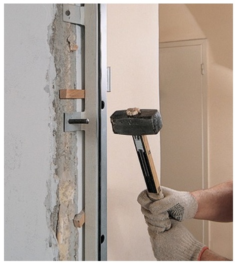

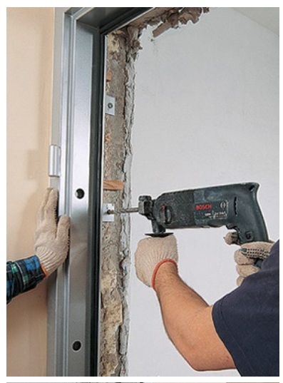

Установка входной двери является делом очень ответственным, и доверять его лучше профессионалам. Однако бывают ситуации, когда толкового специалиста в округе днем с огнем не найти, а дверь поставить надо. В таких случаях можно попробовать установить металлическую дверь своими руками. Если есть необходимые инструменты и навыки работы с ними, то это не такое уж неподъемное дело. Под рукой должны быть дрель, перфоратор, болгарка, монтажная пена и уровень. Первым делом необходимо подготовить дверной проем – удалить старую дверь и коробку, при необходимости расширить его с помощью перфоратора. Следующая операция является ключевой для дальнейшей качественной работы двери – выставление по уровню. С помощью деревянных колышков коробка выставляется «в уровень» по двум плоскостям. Выровненную коробку необходимо зафиксировать в дверном проеме, используя для этого монтажные пластины и анкерные болты.
При необходимости можно использовать вместо анкерных болтов куски металлической арматуры, которые забиваются в стену, а затем расплескиваются или привариваются к монтажным пластинам.
Убедившись, что коробка прочно зафиксирована в проеме и еще раз проверив вертикальность установки, можно навешивать и регулировать дверное полотно. Все зазоры между коробкой и стеной задуваются монтажной пеной, а после ее высыхания излишки удаляются и зашпаклевываются. Самое главное в процессе установки – не торопиться. К примеру, свою первую дверь мы втроем устанавливали почти целый день, но получилось вроде бы неплохо.
