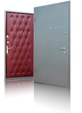

утепление дверей своими руками
Стандартные деревянные двери традиционно характеризуются общей проблемой – сквозняки и щели зимой. Мы научим вас, как произвести утепление дверей своими руками. Данный способ подходит для любой двери и вдобавок обеспечивает дополнительную звукоизоляцию.
Материалы и инструменты:
• Кожзаменитель либо дерматин
• Поролон или пластовая вата
• Гвозди строительные
• Гвозди мебельные с деревянными шляпками
• Дополнительно: декоративная струна, железный лист по размеру двери
Вначале снимаем с петель дверь, укладываем на табуретки. Снимаем ключевину, ручки и прочие выступающие детали. Делаем основы для валиков, необходимых для перекрывания зазора между дверью и дверной коробкой. Из дерматина выкраиваем полотнище размером, превышающим размер двери на десять сантиметров с каждого края, раскладываем поверх двери. Прибиваем вначале долевые края, затем нижний и верхний. Прибиваем после этого полотно по периметру всей двери. Украшаем дверь, прибивая гвозди мебельные по задуманному рисунку. Вырезаем отверстия для глазка и замка, крепим ручку, затем дверь вешаем на место.
