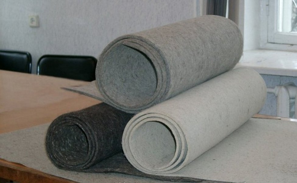

peteruto писал(а):На небольшом дачном домике установлена дверь родом, так сказать, из Китая. Вроде и прослужила несколько лет без нареканий, и замок еще в ней рабочий, но вот холодом от нее тянет так, что уже просто не знаем, что делать. Домик пользуем редко, но вот даже с первыми холодами приходится иногда посидеть в доме, а это уже нереально. Топить каждый раз неохота, ну как бы дорого, а вот утеплить бы дверь китайскую, то в самый раз. Короче проблема такова - холод от двери веет и чувствуется, что даже сквозняк небольшой есть. Дверь пустотелая внутри, это точно знаю, но чтобы добраться внутрь, нужно разрезать, по-другому никак. Может накладки какие наверх, должно ведь помочь, или просто обшить ее мягкими материалами, как раньше деревянные двери облагораживали?
..обшить полотно войлоком проверенным дедовским способом с двух сторон от промерзания с наплывом на щели между полотном и коробкой и поставить вторую деревянную дверь ( можно тоже утепленную со стороны теплового потока)...и будет вам тепло многия лета... 8-)

Pogarik писал(а):обшить полотно войлоком
Обшить как? Оклеить или планками какими прикрутить? Про войлок понял, что материал хороший, и даже внешний вид не пугает, так как он достаточно симпатичный. Может еще декор какой и в самый раз пойдет))

peteruto писал(а):Обшить как? Оклеить или планками какими прикрутить?
Я думаю, что если производить крепление войлока на металлические двери, то в любом случае нужно будет использовать прижимные планки. Какими они будут, решать вам, найти можно что угодно в строительных супермаркетах, но планки нужны. Если без них, то без них крепеж быстро прорвет войлок и он будет или надут, или оборван, или свисать клаптями . Можно еще и приклеить. Тогда можно просто саморезами. За то время, пока клей будет высыхать, ничего не оборвется, а потом уже будет держаться стабильно. Просто на клей, ну даже не знаю, тут ничего сказать не могу. А если говорить о крепеже, то простые саморезы по металлу.
Вот вы спросили по поводу декора какого-то. Ним, кстати, можно и прижать. Много всякого придумать можно.
По установке второй двери - тоже вариант. Например, установить вторую дверь и именно ее обшить войлоком и поверх декоративными материалами, а потом просто загерметизировать все швы, откуда может сквозить. Такой вариант намного лучше. Деревянную же дверь сегодня достать проще простого, даже б/у недорогую. Остается только вопрос монтажа.

peteruto писал(а):Может еще декор какой и в самый раз пойдет):-)
Берете кусок войлока и просто приклеиваете на чистые и обезжиренные двери. далее такой же кусок кожвинила покупаете, только примерно на 2-3 см с каждой стороны больше, чтобы можно было сделать подворот. Декоративные планки, саморезы по металлу и прямо через 2 материала крутите. Никуда ничего уже точно не отпадет. Также есть специальные термопленки для утепления. С ними не работал, потому просто сказал, что такие есть, но не советую. Сами по себе без понятия, помогут утеплить двери или нет (скорее всего - нет), но вот в комбинации с войлоком - точно помогут.

По поводу утепления металлической двери войлоком я понял. Как набить декор и планки, которые будут дополнительно держать войлок и не давать случиться порывам - тоже. Осталось мне теперь все это сделать и перейти к выбору второй двери, а то мне кажется, что дожидаться морозов и экспериментировать... хотя знаете, наверное наоборот, эксперимент все-таки проведу. Двери холодные, сифонят, а тут сразу утепленные войлоком будут. Наверное, дождусь холодов и попытаюсь сравнить. А вдруг все нормально будет :? Если же будет холодно, сразу буду готов к установке деревянной двери дополнительной, ну морально - точно :lol: :lol: :lol:

peteruto писал(а):По поводу утепления металлической двери войлоком я понял... Двери холодные, сифонят, а тут сразу утепленные войлоком будут...
Не забудьте еще приобрести 1/1,5 мм уплотнитель для уплотнения примыкания по периметру дверного полотна к коробке входной двери. Некоторые типы входных дверей позволяют устанавливать уплотнитель в двух местах (в две параллельных «ленты»). Уплотнитель (самоклеящийся, микропора в рулонах реализуется метражом) на рынке стройматериалов разной толщины, для герметизации различных по ширине "щелей". Перед покупкой вам стоит обследовать прикрытые входные двери, обратить внимание на примыкание полотна (замерить) уплотнитель брать на 1-2 мм толще. Но и "перебарщивать" не стоит - у вас уплотнитель будет "зажевывать" а полотно двери плохо прикрываться...

Пока насчет второй двери тормознул, так как и первая утепленная дала неплохой результат. Я оклеил ее войлоком точно по размеру двери, и как и советовали, планками прибил еще, чтобы войлок не отходил от металла. По краям на рамку приклеил уплотнитель. Взял тонкий, такой как на картинке поста выше. Он сначала вызвал трудности закрытия двери, но потом я его чуть подправил, и сейчас все хорошо. Сейчас подношу к двери зажигалку горящую - пламя ровное, значит, нигде ничего не продувает. Это супер просто. На улице уже довольно прохладно, а через двери холод вообще не идет. Притрагиваюсь к войлоку, он более теплый от внутренней температуры, хотя я думал, что будет холодным очень от дверей.
