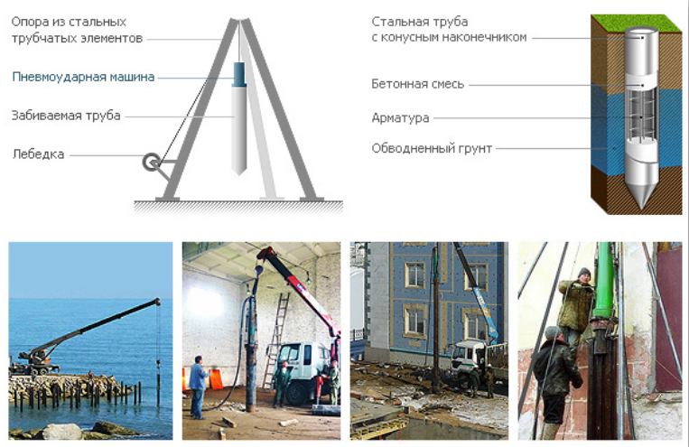

Трубобетонные сваи Пульсар
Заостренная труба забивается (погружается) в грунт за счет ударов пневмомолотка по трубе. В трубу устанавливается каркас и выполняется бетонирование пластичным бетоном. Это один из способов решения устройства свайного фундамента в стесненных условиях для малоэтажного строительства. Недостаток - нет гарантии уплотнения бетонной смеси. В трубах небольшого диаметра на большой глубине - более 3м невозможно выполнить вибрирование. Только послойное бетонирование с "штыкованием" металлическим стержнем. Диаметр погружаемой сваи - это диаметры стальных труб (159, 200, 219, 250, 273, 300, 325, 377, 400, 426 мм.) Но это довольно дорогое удовольствие.

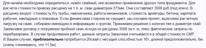

из комментариев на форуме - сколько стоит свая

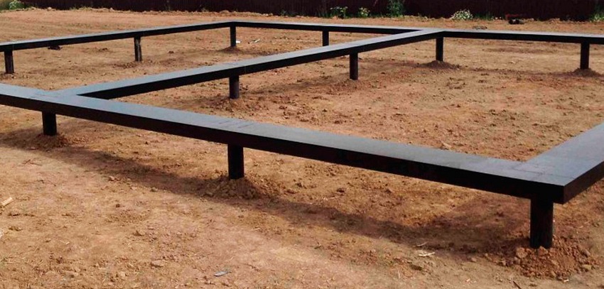

Зашла на сайт и в этой статье модерация*удалена гиперссылка нашла все виды фундаментов. Очень помогло. Основную схемку кинула внизу. Довольна своим выбором как никогда. Да и муж говорит, что нравится ему

Зашла на сайт и в этой статье модерация*удалена гиперссылка нашла все виды фундаментов. Очень помогло. Основную схемку кинула внизу. Довольна своим выбором как никогда. Да и муж говорит, что нравится емуsvajnyj-fundament-plyusy-i-minusy-8.jpg
Схема свайного фундамента ладно. А расчеты где брали, каким образом бурили, сами все делали, и сваи устанавливали, и ростверк? Что за коттедж, интересно было бы тоже знать.
Что-то люди никак не привыкнут к тому, что если дают информацию, то нужно как-то более подробно ее преподносить. Многие вообще не поймут, что это за каркас и для чего он нужен.
