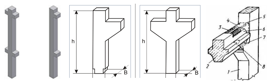

Буронабивные сваи у вас на склоне будут иметь незначительную нагрузку - терраса. Но их сечение позволит вам в дальнейшем сделать добротные стены - не важно из дерева или мелкоштучных материалов - кирпича, блоков… Посоветовал бы вам предусмотреть ниже уровня земли на 200-300 мм в «теле сваи» выполнить консоли (выступающие части). По типу колон промышленных зданий. Лень рисовать нашел аналоги в инете, только у вас колонны круглые.
принцип решения
Консоли можно заармировать на 3-4 шт. 200-300 мм арматурой в каждую сторону. В дальнейшем, это позволит вам выполнить ленточный фундамент (сделать балки), опирающийся на буронабивные сваи. У вас получится единый конструктив с "совместно работающий" (воспринимающий нагрузку) построенной конструкцией дома и вашими дальнейшими задумками. И не надо будет думать как сделать основание под стены, балки пола... Возможно, это будет и не сарай, а что-то типа хозяйственных помещений, там может быть что угодно, даже сауна…

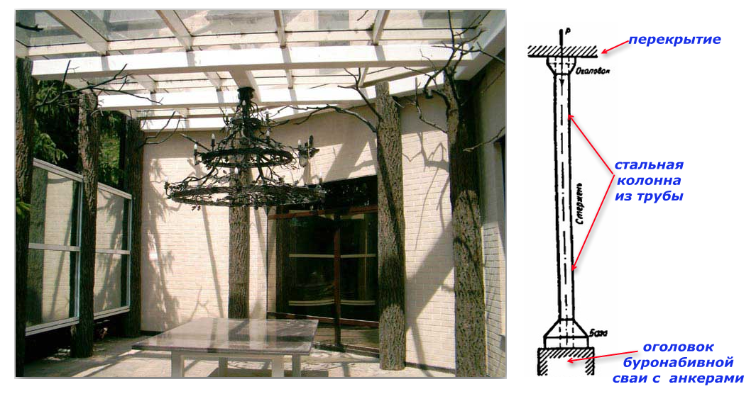

А что если сваи в самой низкой точке сделать составными. :?: Буронабивная свая в земле в ней закладная или анкера крепления, на ее поверхность установить стальная 150мм труба/колонну (для жесткости «замоноличена»). Сваи (колонны) сверху связаны стальными балками (ростверком)... Легче монтаж и ростверк легче и дешевле сделать из двутавра, швеллера или профилированной трубы, чем бетонировать в "подвесной" опалубке.. При отделке (по необходимости) задекорировать, к примеру под ствол дерева:
Вариант использования стальных труб в качестве колонн
Т.е. Выполнять сложный фундамент 12 или 3/4 фундамента в плане (зависит от плана этажа, делать по перегородке с террасой) с ж/б "лежачим" ростверком, остальная - терраса легкая из труб. Но тут надо прорисовывать и просчитывать… ;)

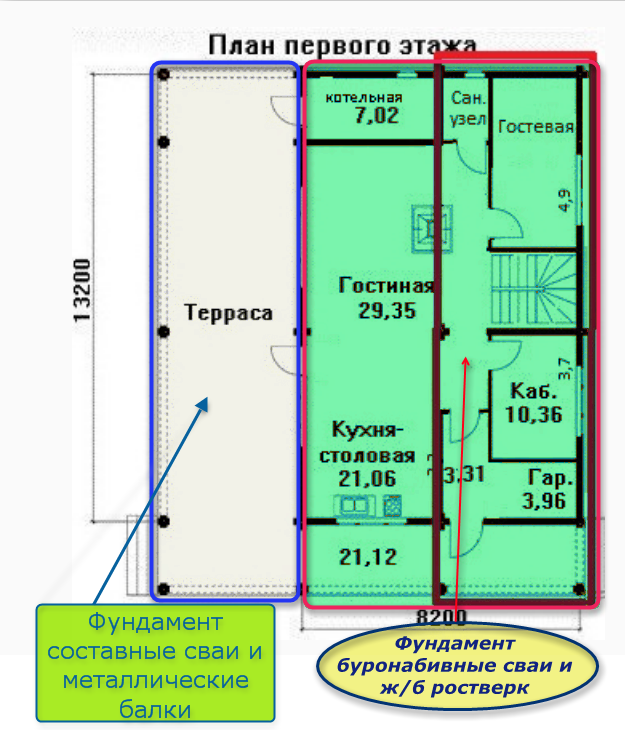

Я наверно не совсем точно описала, как планируется устройство фундамента. :oops:
Вот план первого этажа. Красным выделено место, где будет отсыпаться терраса. То есть часть основного дома будет, условно говоря на ровной земле, а часть все-таки на сваях

TaoE писал(а):… план первого этажа. Красным выделено место, где будет отсыпаться терраса. То есть часть основного дома будет, условно говоря на ровной земле, а часть все-таки на сваях
Немного не понял, в какую сторону у вас уклон. Почему-то представлял немного иначе. Ведь вы писали: "Самые длинные сваи придутся на терассу, то есть по идее нагрузка будет меньше."
...представлял так...
Потому сваи размещал (теоретически) со стороны террасы. Если несложно, стрелками покажите уклон и где находится "восток" (ориентация участка).
