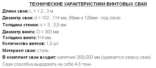

При строительстве временных сооружений (если сваи не забетонированные) их можно выкрутить и использовать повторно. Винтовые сваи имеют высокую устойчивость и могут выдерживать нагрузки до 4-5 тонн на каждую, при условии если свая длинной 2.5 м. диаметр 102 мм, толщина ствола 3,5 мм. на основании имеется лопасть длинной в полтора оборота, шириной 300-350 мм. и толщиной не менее 5 мм. Срок эксплуатации свай составляет от 60 до 100 лет.
