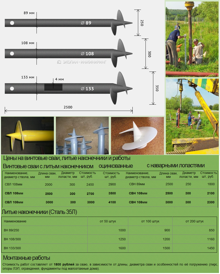

kupi4ek писал(а):Так вот как раз свайно винтовой фундамент прекрасно подойдёт для возведения таких сооружений. мы наш новый дом и поставили на сваи. Спасибо фирме ТаймСваи
Было бы интересно посмотреть на ваш дом, а именно на конструкцию свайного фундамента. Какие у вас грунты на участке? Чем вам устанавливали сваи. Вы не могли бы поделиться фотографиями своего домика, и видами свайного фундамента.
Дело в том, что у меня на участке тяжелые грунты. У некоторых соседей при устройстве свайного фундамента, лопасти сваи сминались и свая не завинчивалась. Компания Экопан-инжиниринг производит сваи с литым наконечником, но немного выше цена.
Винтовые сваи компании ЭКОПАН-инжиниринг_ Установка сваи

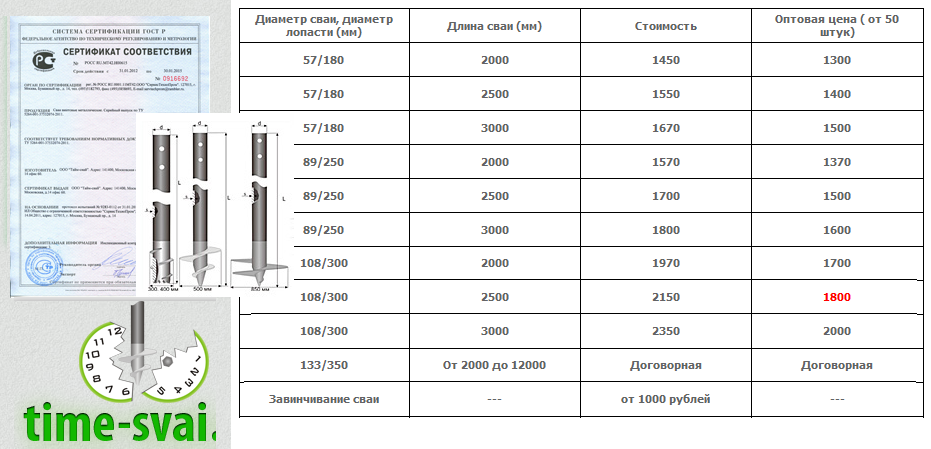

У компании ТаймСваи цены немного ниже, но какое у сваи наконечник (лопасти сварные или литые) на сайте информации не нашел, только монография В. Н. Железкова.
Винтовые сваи - из расценок компании time-svai
Может вы подскажите, компания производит сваи с приваренным наконечником или литым ?

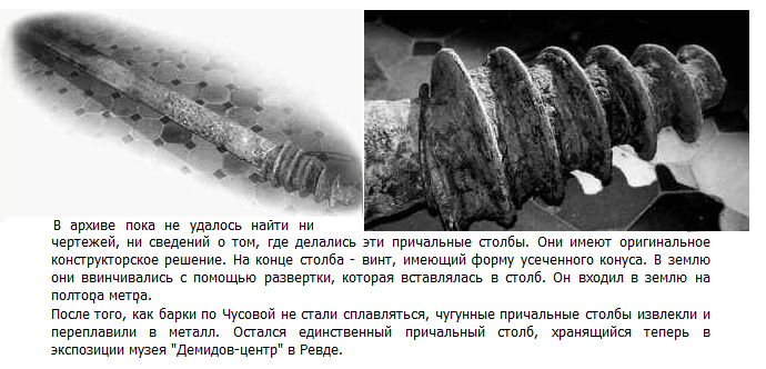

Ронас Групп писал(а):... для береговых построек нужно использовать только специальные материалы! Прибрежное строительство совсем не шутки и стандартные методы построек для него совсем не подходят! Утверждаем это, так как плотно работаем с компанией, специализирующейся на таком строительстве...
Сложно сказать о каких "специальных материалах" идет речь, :o но винтовые сваи и именно для береговых построек применялись еще в "царское время". Немного из истории:
В книге Владимира Михайловича Лохтина изданной в 1889 году "Река Чусовая" в главе "Описание русла р. Чусовой от устья р. Ревды до Демидовой-Утки и приемов управления баркой" инженер В. Рейнах описывал судоходство и проводку каравана судов по реке Чусовой. Возле скал Ершик, Черный, Красная Глинка, и деревни Сажиной: "… иногда приходится останавливаться Ревдинскому каравану... Для хватки судов поставлены столбы слева ниже Барановой, на Лебедевом лугу (ниже Красной Глинки слева же), ниже Черного камня и ниже Сажинского парома, а также в плесе выше Демина песка…».
Чугунный столб для "хватки судов"...
По окончанию строительства железной дороги Пермь - Кунгур - Екатеринбург в 1909 году судоходство по реке Чусовой оказался невыгодным, причалы частично демонтировали, а чугунные винтовые опоры переплавили… :(
Безусловно, литые чугунные винтовые сваи и современные типы имеют существенные конструктивные различия. Но принципиально они похожи. Столбы «для хватки судов» испытывали нагрузку на изгиб, «вытаскивание». Винтовые сваи причалов подвержены тем же нагрузкам (модно добавить давление/нагрузку от причала) Они защищены современным антикоррозийным покрытием, могут иметь толщину стенок сваи до 12мм и бетонироваться. Вопрос стоит только в их изготовлении в соответствии со своим назначением (расчетом длины, диаметра, толщины стенок, ширины лопастей) правильной установки и «замоноличивания» полости сваи - для придания жесткости и снижения коррозии «тела» сваи… и никаких «специальных материалов»… ;)

kinto писал(а):...винтовые сваи и именно для береговых построек применялись еще в "царское время". Немного из истории...
Вот уж точно - "все новое - хорошо забытое старое". Это в то время с простенькими грузоподъемными машинами (не факт, скорее вручную) устанавливали такие литые чугунные сваи в дно реки на глубину 1,5 м и они надежно служили причалом на такой сложной реке как Чусовая...
Спасибо за такую информацию. А то все смотрим на Англию и считаем, что только там причалы и маяки строились на основании (фундаменте) из винтовых свай, а свою историю не знаем...
Может кто-то из посетителей форума еще поделится интересными фактами...
