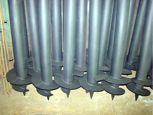

Итак, устанавливать винтовые сваи своими руками - это вполне реально. Однако существует достаточно сложная технология, которая позволяет решить это задачу. Стоит сразу предупредить, что для закручивания таких свай изначально должен применяться уровень. Контроль по уровню: перекос по вертикальной оси ни в коем случае не должен превышать 2 градусов (желательно, чтобы он не превышал 1 градуса).
Контроль по уровню должен быть постоянным. И выкручивать сваи нельзя...
Пс: shuravi, не надо искажать моих слов! Говорилось о приоритетах в пользу летнего бетонирования. Слова "можно ли бетонировать" - это не тоже самое, что "нельзя бетонировать"! :!:
Добавлено после 13 минут 45 секунд:
Суть проблемы в том, что свая закрученная в грунт, действует по принципу шурупа, который вкручен в древесину. Нельзя выкручивать в обратном направлении, а потом закручивать. И само собой запрещено бурить скважины, прямо опускать туда сваю, а потом засыпать грунтом скважину, из которой торчит винтовая свая.
Соответственно, если по каким-нибудь причинам вкручивание сваи стало не возможным, то её следует выдернуть из грунта и начать по новой уже на другой точке. Вообщем будет достаточно тяжело постоянно делать проверки по уровню, но без этого никак нельзя.
Когда монтируются винтовые сваи своими руками, то в любом случае минимальная глубина её установки составляет значение в 150 сантиметров...
Добавлено после 18 минут 11 секунд:
Но глубина закручивания свай своими руками, а также длинна каждой из свай, должны определяться исключительно исходя из проектных расчётов по всем видам нагрузок. :!:
Существуют 2 основных типа свай: короткие (до 250 сантиметров) и длинные (от 250 до 400 сантиметров). Для каждого из этих типов используется свой метод вкручивания. Для более коротких в ход идут лом либо арматура с толщиной 3 сантиметра. Именно эти элементы выполняют роль своеобразного рычага.

Когда свая длинная, то тогда очень желательно воспользоваться особой насадкой (не каждая насадка подоёдёт для каждой сваи, ведь они отличаются не только по диаметру, но и по сечению...

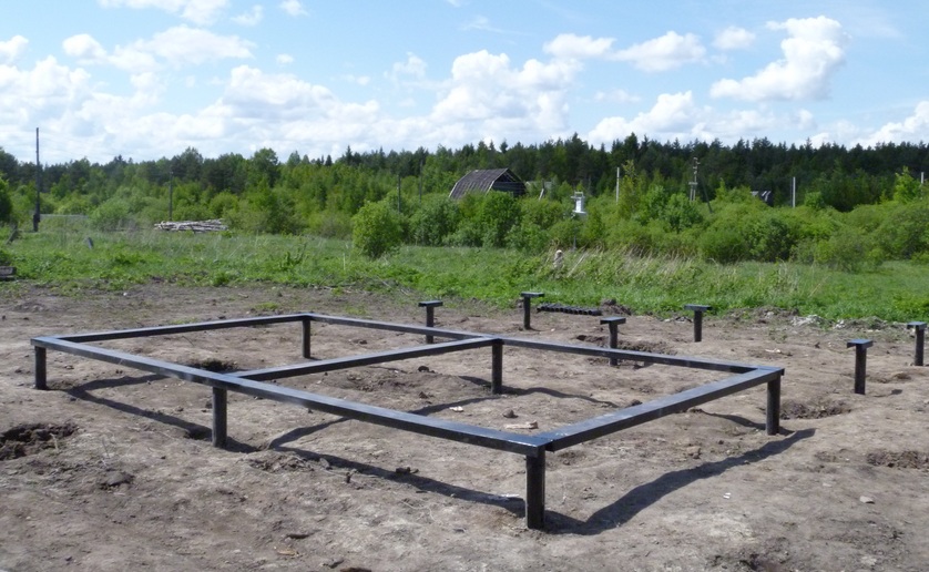

Что интересно, так это то, что для соблюдения технологии по вкручиванию свай своими руками, потребуются 3 или 4 работника. А собрать столько взрослых родственников мужского пола - это достаточно проблематично. При этом каждая свая будет закручиваться всего лишь примерно на 19 сантиметров за каждый оборот!
Свайное поле после вкручивания обрабатывается поверху с применением болгарки. В результате достигается идентичная высота, относительно горизонтальной плоскости
Более того, потом всё-равно потребуется бетон, который заливается в сердцевину свай для повышения их стойкости. В итоге для соединения свай между собой в ход идёт швеллер, который приваривают к сваям.

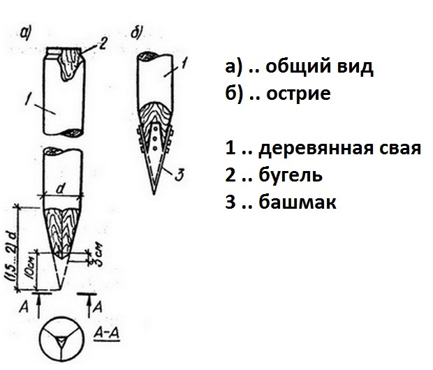

Так как тема, которая обсуждается здесь, создана для обсуждения проблем, связанных с установкой свай своими руками, то хотелось бы спросить: какой вид свай вы считаете наиболее оптимальным для малоэтажного строительства?
Если грунты являются достаточно слабыми, а нагрузки не будут превышать средних, то есть такой вариант, как сваи из дерева. Если из дерева сделан дом, то почему-бы не сделать из него и фундамент?
Для этого нам понадобятся сосновые брёвна, которые заостряют подобно кольям на одном из концов. Далее на этот же конец бревна крепят специализированный башмак из стали. Он будет выполнять защитную функцию при забивании такой сваи механическим либо дизельным молотом. С другой стороны ставят бугель...
Добавлено после 17 минут 59 секунд:
В случае, когда приобретение сосны является не возможным, можно использовать и дуб. Впрочем стоимость последнего на сегодняшний день может быть просто неподъёмной. А если у вас и есть излишек по дубовым брёвнам, то лучше его продайте. ;) Один куб сосны стоит от 4 до 7 тысяч рублей. А дуб может потянуть на все 27 000!
