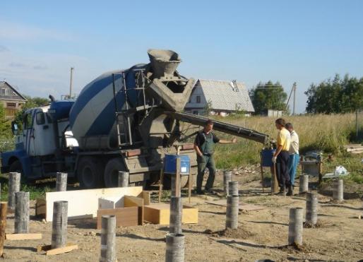

Почти каждый дачник имеет садовый бур и в состоянии пробурить им скважину диаметром 20 см и глубиной около одного метра. Если ее забетонировать, то получится так называемая «буронабивная свая». Почти получится, потому что глубина заложения свайного фундамента часто требуется более 100 см – например, в условиях суглинистых пучинистых грунтов Подмосковья она должна быть не менее глубины промерзания (150 см). Кроме того, необходимо учесть, что каждый подземный столбик данного размера выдержит нагрузку не более 1,5 т. Для дома этого мало, и вышеописанные сваи придется ставить почти сплошной лентой. Между тем повысить несущую способность каждой сваи в несколько раз (до 10 т) при той же глубине заложения можно доступным способом – сделать уширение в ее нижней части. При этом площадь опоры каждой сваи можно увеличить в несколько раз.
В нужных местах бурятся скважины диаметром 20 см и глубиной до 100 см. Затем с помощью лопаты (типа саперной, но с длинным черенком) и ломика выполняется расширение в нижней части скважины. Грунт удаляется тем же садовым буром. В результате на дне скважины получается сферическая полость диаметром 45 см – при этом площадь опоры увеличивается в 6–7 раз. В дно полости следует обязательно втрамбовывать гранитный щебень или гравий.
Для свай подходит песчаный бетон марки 150–200, не содержащий лишней воды, а при укладке требуется трамбовка. Только такой бетон наберет необходимую прочность. В качестве арматуры используются 3 стержня диаметром 12 мм на высоту фундамента с выпуском 10 см – в дальнейшем торчащие стержни войдут в тело балки. Ведь именно балки свяжут сваи в единый фундамент.
