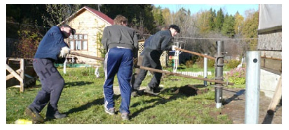

Установка винтовых свай вручную
Простейшим приспособлением, с помощью которого можно установить винтовую сваю вручную является рычаг. Понадобится два куска толстостенной трубы по 3 метра и, как минимум, четыре человека. Процесс закручивания свай очень трудоемкий и за световой день удается установить 5—6 опор. Хотя, в конечном итоге все зависит от глубины установки и типа грунта. Очень неудобно устанавливать сваи рядом с каким-нибудь препятствием (забором, деревом и т.д.). В идеале в зоне вращения рычагов не должно быть посторонних объектов. Еще одна сложность, пожалуй, самая важная – вертикальность свай. При ручной установке нужно постоянно контролировать угол отклонения от вертикали и вносить коррективы. В противном случае, все усилия будут напрасны. После установки сваи обрезаются по уровню и заливаются бетоном. Сверху надевается оголовок для крепления обвязочного бруса. Самое интересное, что винтовые сваи можно устанавливать не только летом, но и зимой. Если использовать сваи с литым наконечником, то мерзлый грунт для них не является помехой.

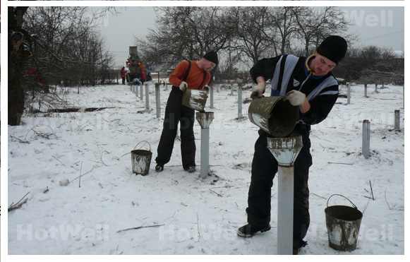

Заливание бетона в ствол сваи

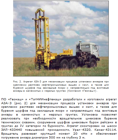

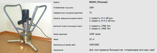

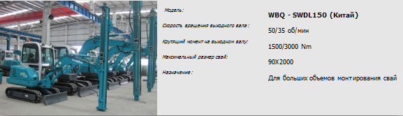

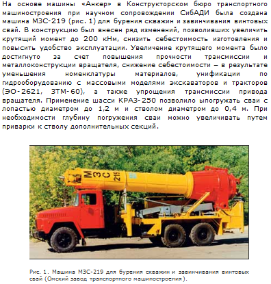

Квалифицированные фирмы для установки винтовых свай своими руками имеют очень разнообразное оборудование. Это механическое, электрическое, гидравлическое самоходное и навесное оборудование. Имеются даже навесные «гидровращатели».

Некоторые виды оборудования представлены на картинках.
передвижной "вращатель"
Переносной "вращатель"
...из Китая
Агрегат АЗА-3
МЗС-13 на шасси КРАЗ-214.
