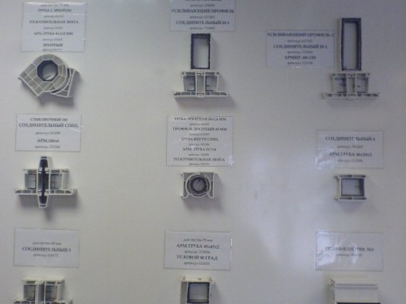

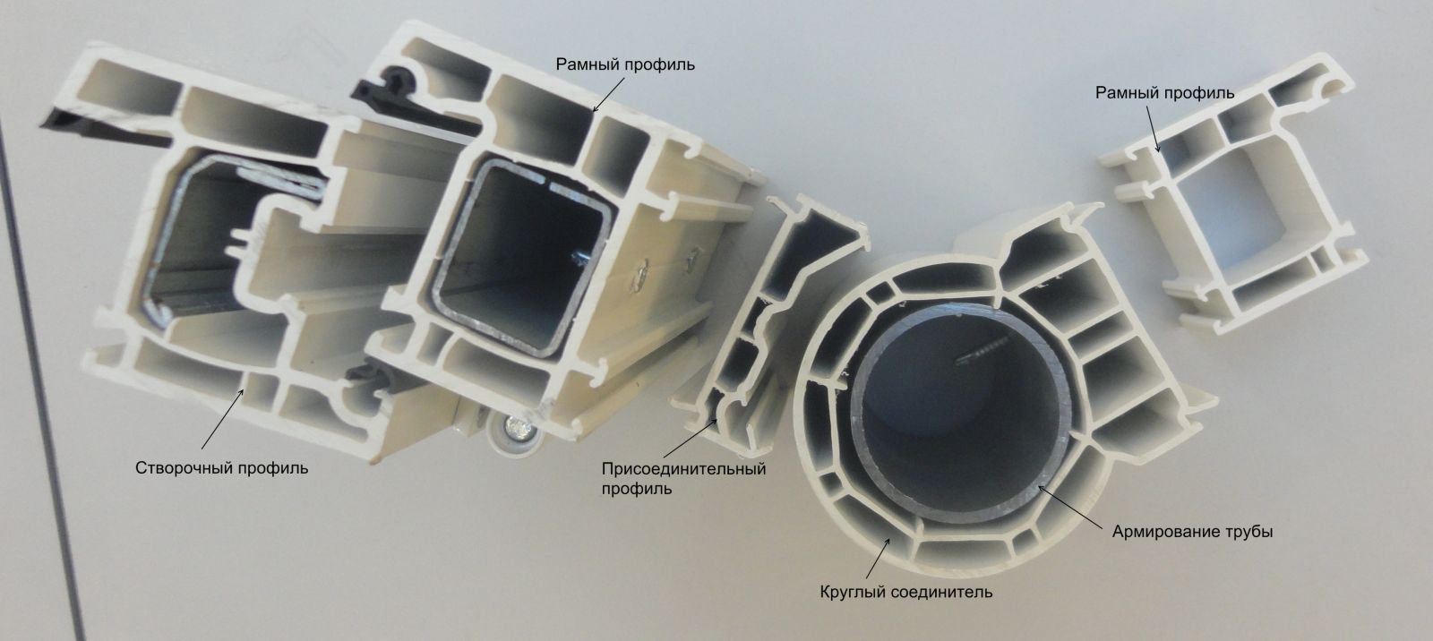

Короче, так. Еще во время замеров и проектирования все обсуждается. Линия остекления может быть с развернутыми углами, округлая, другой формы, но все сегодня остекляется. Берется просто специальная эркерная система, которая для этого и предназначена, а также эркерные соединители!! Чтобы проще было понимать, привожу картинку по теме:
Иначе, это эркерный профиль или эркерная труба (которая, кстати, применяется и в установке не эркерных балконов, а просто остекления сложных конструкций... находят люди выход). Там угол уже фиксированный, но есть вроде как и трансформирующиеся, универсальные эркерные элементы, которые можно подстроить под нужный угол (даже на 100% уверен, что есть).
Этот эркерный элемент не гуляет, то есть, становится прочно, обеспечивая надежность и безопасность, не промерзает, может быть с определенным количеством камер, чтобы не быть мостом холода. Короче, проблема решаема!!

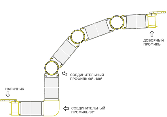

Но если задумали эркерное остекление, нужны будут и многие другие дополнения, к примеру, расширители, доборы, наличники, углы, тот же нащельник... нужно заранее продумать систему открывания створок, какими они будут. Короче говоря, вопрос для профи, если не знаете, как это делается. Это не установка глухого окна):-)
система эркерного остекления

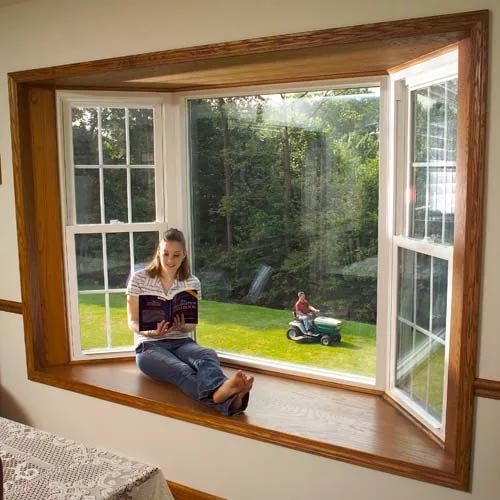

остекление эркера
А вообще да. Если есть столбы, то все куда проще. Стандартное остекление каждого проема отдельно, и никакой дополнительной волокиты, лишних элементов конструкции и затрат. Выходит так...

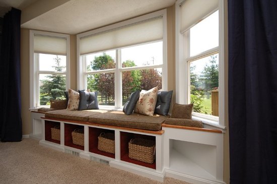

Может, я просто еще и не встречал сверх сложных проектов, но если говорить о прошлом опыте, то никаких трудностей не было замечено.
остекление эркера
