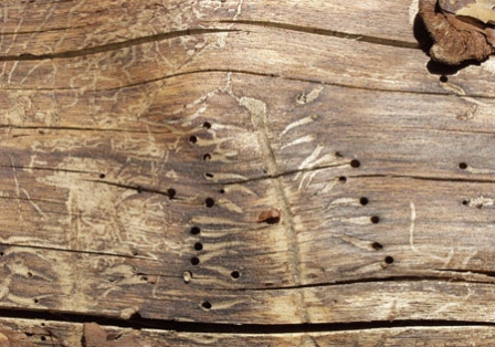

Доска лопнула, как оказалось, не одна. Две рядышком. Одна по суку, который выпал или выгнил. В общем, это когда стал рассматривать, увидел. Плюс заметил, что и эту доску, и вторую, что-то изнутри сточило. Может, жук какой-то, типа короед или как их там. Я их никогда не встречал. Сейчас был на даче и в последнее время послышались скрежечущие такие звуки, как мышь что-то грызет. Это не оно, случайно? Просто одна доска, еще ладно, я допускаю, что ослабилась, и лопнула, когда на нее наступили. А вторая почему? Там нет никаких признаков гниения, еще раз все осмотрел, нету и влаги, и лаги остальные в порядке - фонарь запихивал под пол, головой там в перевернутом виде вертел - сухое нормальное дерево.
Жуки? Может быть такое? Нет?
Лаги на кирпичных стойках, на лагах доска. Лаги краями лежат на основании дома, на обвязке. Нигде не прикасаются к земле, чтобы даже если раньше когда была вода, напитались и повредились. Все с этим хорошо. Ремонт буду делать, скорее всего, как и укладывалось все сразу - кину лаги, закреплю, поставлю новые доски. А вот как бы решить проблему с остальным? Что погрызло дерево.
Долго искал в картинках, так как не знаю точно, как обозвать проблему. И нашел похожее фото. Вот похоже на такие повреждения, но на моей доске очень мало, буквально пару следов таких, и то, я еле их увидел.
насекомые испортили доску? нет?

Не являюсь экспертом по древоточцам... это вам обождать нужно, вдруг кто со своим экспертным мнением заглянет в данный форум. Пока могу сказать только одно - что если есть следы от насекомых разных, то нужно вытравливать. В некоторых случаях и весь пол для этого снимают. В других, если не успели - меняют уже. Не хочу вас пугать, но не видя картины полностью, и не особенно ведая именно в данном вопросе, пока ничего посоветовать не могу. Сорри!

Мы в деревенском частном доме часто раньше слышали такие звуки. Потом доски меняли)) По детству было... деда уже не было, мне еще не по зубам был такой ремонт, чтобы все вовремя. Теперь тоже нужно практически весь пол перестелить, так как там и дыры, и трещины, и я уверен, что с половины проблем из-за того, что дом нежилой уже сколько времени, и потому что там шашели всякие точат пол изнутри. Как-то выковыривали этих червей из древесины. Ужас... на рыбалку собирать их нужно))
