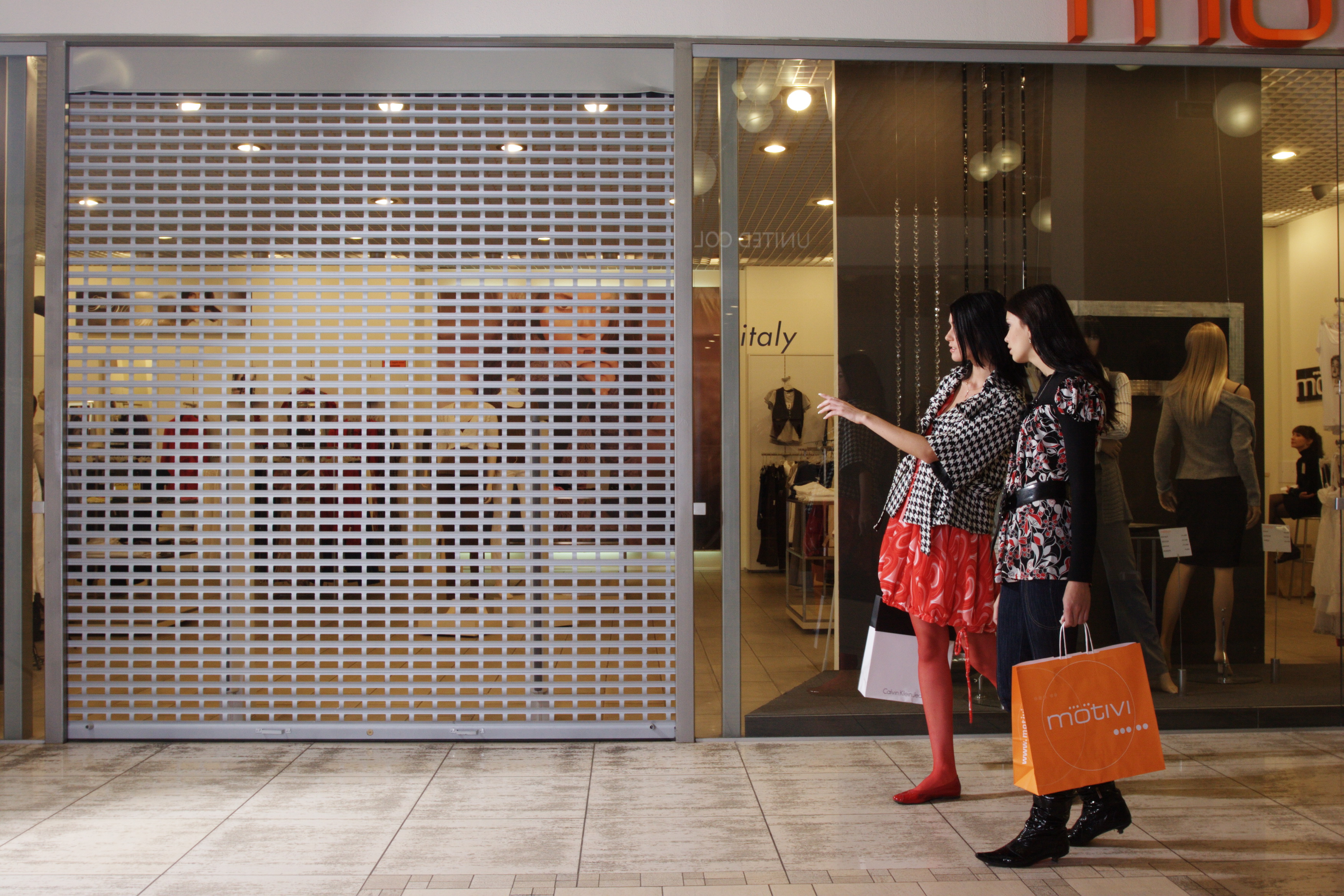

Прикреплю фото, чтобы все поняли, о чем завязался разговор:
роллетные решетки
Мне кажется, что это более по декоративной части. Наверное, любыми ножницами по металлу можно быстро повредить материал, чтобы добраться до замка на стеклянных дверях, да и вообще внутрь. С виду все очень хлипко. Не может просто быть прочной решетка, которая в рулончик в коробочку скручивается ;)

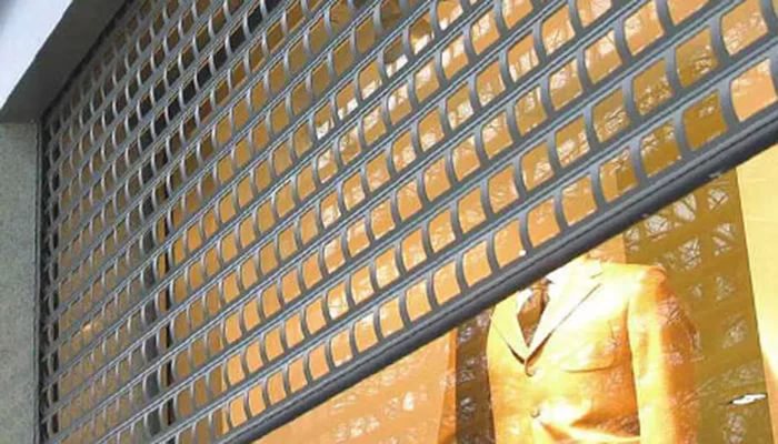

От себя... Это полая конструкция с окошками, имею в виду сейчас алюминиевые роллетные решетки. То есть, половина дела уже сделана. Не нужно насквозь ничего прорезать, достаточно просто схватиться режущим инструментом за профиль, а это сделать можно очень просто. Все, 5 минут, и фигура в рост человека вырезана. И какая же здесь защита? Ну, я серьезно! Вы уже около основной витрины или двери, где, скорее всего, такая же плохая защита!
Это не инструкция злоумышленникам. Они, по всей видимости, получше меня знают, как справиться! А тема для обсуждения теми заказчиками, которые думают, ставить или нет решетки роллетные из алюминия.

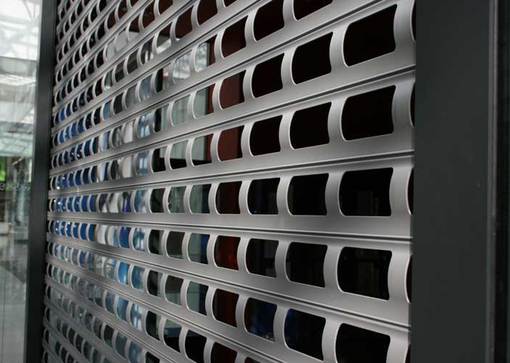

Что сказать еще, уважаемые... Если это магазин на рынке, на красной линии, где нужна элементарная и красивая защита - да, подходит. Если как отдельная защита где-то в темном закутке, где у злоумышленника будет на пару минут всего больше для того чтобы пробраться внутрь - нет. Кроме того, в обязательном порядке думайте о собственной безопасности, а не только о своем имуществе. Любые решетки на окнах и входах/выходах должны защищать, но также соответствовать нормам пожарной безопасности, чтобы они не стали преградой в случае, если нужно покинуть помещение во время пожара.
На вопросы отвечу, но настаиваю на том, что стоит обязательно несколько вариантов рассматривать!!
решетки на витрины алюминиевые роллеты

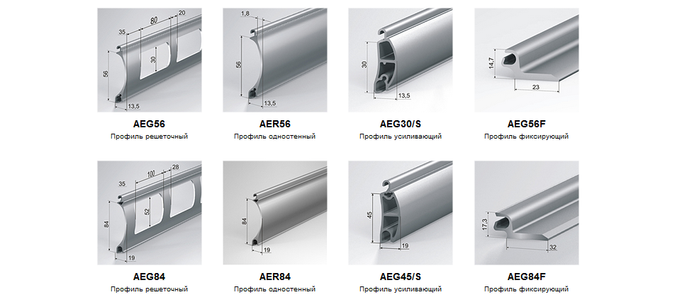

Давал ссылку на сообщение своему товарищу, и заметил, что не разместил одну важную картинку. Говорил о ней, на что-то из нее указывал, а именно на размерные параметры профиля, указывал маркировку AEG 56, а саму картинку не поставил.
Вот, да, в тексте этот отрывок, и теперь к нему картинка будет. Прикрепляю))
Ростовчанин писал(а):Источник цитаты Заявляется высокая степень взломостойкости, которая на словах описана красиво и ярко. Для заказчика выдается серьезный список характеристик, например, что решетка состоит из экструдированного материала, двустенных полос, что материал вдавливается на матрицу усиленную, что ширина профиля от 30 до 80-85 мм, а толщина от 13,5 мм до 19 мм. Казалось бы, ничего себе, да? Вот это размеры. И дверей таких входных нет, и стали там такой никто не дает. Но тут же указывается параметр дутого материала по внешним граням, и даже если взять самый нужный показатель, а именно толщины, то те же 13,5 мм - это толщина по дуге)) А реальная толщина алюминиевого профиля ячейки или окошка решетки, составляет около 1 мм. Да еще и алюминий!!
Ростовчанин писал(а):Источник цитаты Наверное, стоит обратить внимание и на цену такой защитной конструкции. Вот первый прайс, который попался на глаза...
2000х4000 мм, то есть, 8 квадратов такой красоты из профиля AEG 56 (самый первый на картинке с характеристиками), да и с простеньким подъемным механизмом - 62 000 рублей!!
профиль роллетной решетки схема
